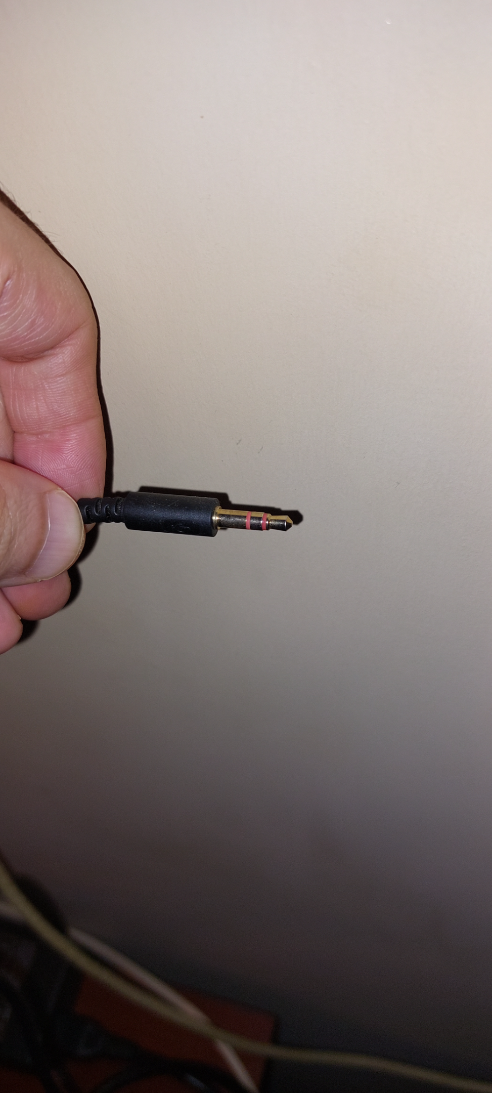

Elimdeki HyperX uzatma kablosunun DAC'a girecek ucu ( eklediğim görseldeki gibi, tabi bunun yeşili,) standart 3.5mm TRS (stereo, mikrofon desteği olmayan) erkek uçlu yapısında Bunu Kiwi Ears AD1 Pro DAC'ın 3.5mm çıkışına doğrudan takabilir miyim? Teknik olarak bağlantı uyumlu mu? uzatma kablosunun kendi direnci ve uzunluğu nedeniyle seste dip ses, gürültü veya güç kaybı gibi teknik sorunlar yaşar mıyım?
Yoksa şu kabloyu mu almak lazım uzatmak için;VegGieg 3.5mm TRSS Aux Kulaklık Mikrofon Ses Uzatma Kablosu 2 Metre : Amazon.com.tr: Elektronik

2 gündür bana bu attigim tarz kablolari öneriyor YZ... bir de "ses type c'den 3,5'a çevrilmez." derken tavsiye edilmez manasinda mi yoksa hiç mi ses alamam gibi? Herhalde ses kalitesi açısından dedin. Çünkü ben arada benim hyperx'i de bu DAC'a sonucta hyperx'in kendi kablolariyla baglamayi planlıyorum. Onda da etkisini merak ediyorum bir de PC'de görüşme yapmak gerekince Hyperx'i kullanacagim
1,5m yeter mi emin degilim tam. Masam bayaca büyük..mevcutta hyperx cloud alpha'nin 1,3m+2m uzatmasiyla kullanıyorum. 2m versiyonu var mıdir? baktim ama tam birebir yok sanki 2mlik. Bir de bu tip kablolarda, kablo uzunluğu hic sorun degil galiba Öyle mi?
Ne muhendislikle ne sesle ilgili profesyonel alakam yok. Hobilerimden biri, yani sadece deneyimlerim ve okuduklarimdan ile geliyor soylediklerim.
Simdi soyle anlatayim. IEM kulakligin analog yani pasif, icinde amp ve dac yok. Kaynagin ise dijital (telefon, bilgisayar vb.). Yani dinledigin muzik 1 ve 0'lardan olusuyor. Bunu dijitalden analoga cevirip dinleyebilirsin sadece. Telefonundaki laptopundaki 3.5mm portun da DAC (Digital to Analog Converter) aslinda. Kisaca dijital sesi isleyip kulakliga gonderecek aracimiz ad1 pro olacak. Ad1 pro da kaynagi bilgisayardan aliyor ve 3.5mm/4.4mm girisinden analog kulakligina aktariyor. Dolayisiyla araya tekrar bir analog kablo sokman icin ADC kullanman gerekiyor. Bu sefer Analogu Digital sinyale cevireceksin yani. Bunu yapmak icin elindekiler yeterli degil. Hyperx in uzatma kablosunun tam olaran ne oldugunu soylersen yardimci olurum ozellike 2metre uzatmasinin ne oldugunu anlamadim. 1.3 metre bildigimiz trs degil mi? Diger 2 metre hangi cins onu bilmemiz lazim. Eger dedigin sey hyperxi ad1 pro ile kullanmaksa evet kullanabilirsin tabii.
Ancak 2 metreyi asan analog kablolarda sinyal kaybi yasayabilirsin. Usb kablolarda ise sinyal kaybolmaz kolay kolay. Dijital cunku ve gereken trafik cok kucuk. En iyi flaci dinlesen 5-6mbps yeterli olacaktir. USB 2.0 zaten 480mbps
