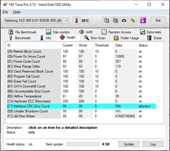

Başlıkta da belirttiğim gibi Rainbow Six: Siege, GTA Online ve diğer BattlEye ile çalışan oyunlarda ya üst üste ya da belirli aralıklarla BattlEye anti hile uygulaması ile çalışan oyunlarda mavi ekran hatası alıyorum. Minidump dosyasını ve disk ekran görüntülerini atıyorum kesin çözümünü bilen yazabilirse sevinirim.
Not:

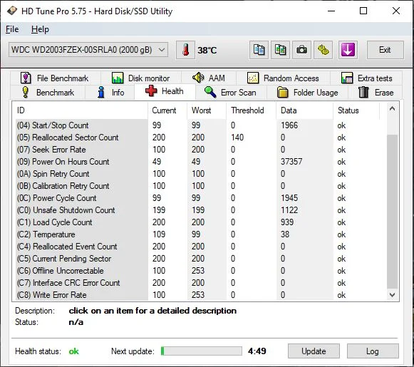

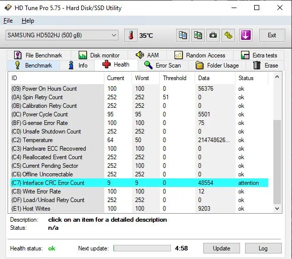

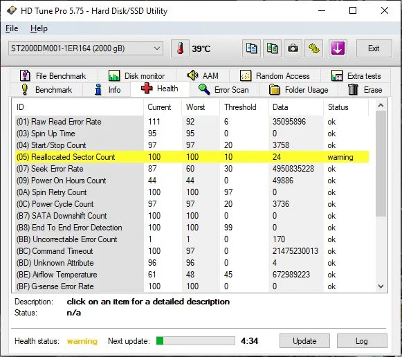

3. Samsung SSD'deki o mavi renkteki interface CRC error count hatası. Eski PC'de anakart ile sorunlardan dolayı o bağlantı hatası gözüküyor.
Minidump dosyası: Minidump.rar
    48,8 KB · Görüntüleme: 102
    50,2 KB · Görüntüleme: 92
    49,3 KB · Görüntüleme: 83
    48,2 KB · Görüntüleme: 83

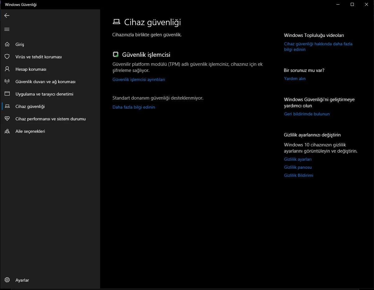

Anakart üzerinden çekirdek yalıtımını açtım ama resimdeki gibi bir sorun mu desem bilemiyorum.

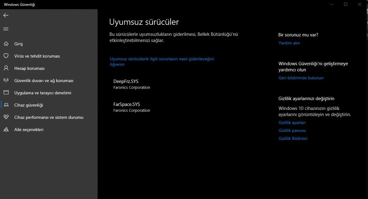

Sorun değil. 2 Sürücü bu arkadaşın çalışması için başlatılamadığı için açılmıyor.
Deep Freeze uygulamasını kaldırıp bu ayarı aç. Sonra da oyuna girip bir süre oyna. Bu sorunun dediğim gibi bugüne kadar kendi kendine geçmesi hariç gördüğüm tek çözümü tam yetki vermek.
BEDaisy.sys dosyasının özelliklerine girip güvenlik kısmından kendisine tam yetki ver ve oyuna girip kontrol et. Sorun çözülüyorsa bunu belirt ve tekrar eski haline al.

İlk diskinin CRC değeri de hiç normal değil. (İlki için bir açıklama yapmamışsın.)

1. resimdeki kullandığım Samsung HDD en eski disk ama BattlEye oyunları hariç herhangi bir sorun yaşamadım. GTA V, 4. resimdeki WD sürüsünde yüklü.

1. resimdeki kullandığım Samsung HDD en eski disk ama BattlEye oyunları hariç herhangi bir sorun yaşamadım. GTA V 4. resimdeki WD sürüsünde yüklü.
Sistem 4.Disk için en son formatladığından bu yana 7 8 kere rapor vermiş. Sayı çok değil ama bir rapor var. Direkt olarak mavi ekranların sebebidir diyemem tabii.

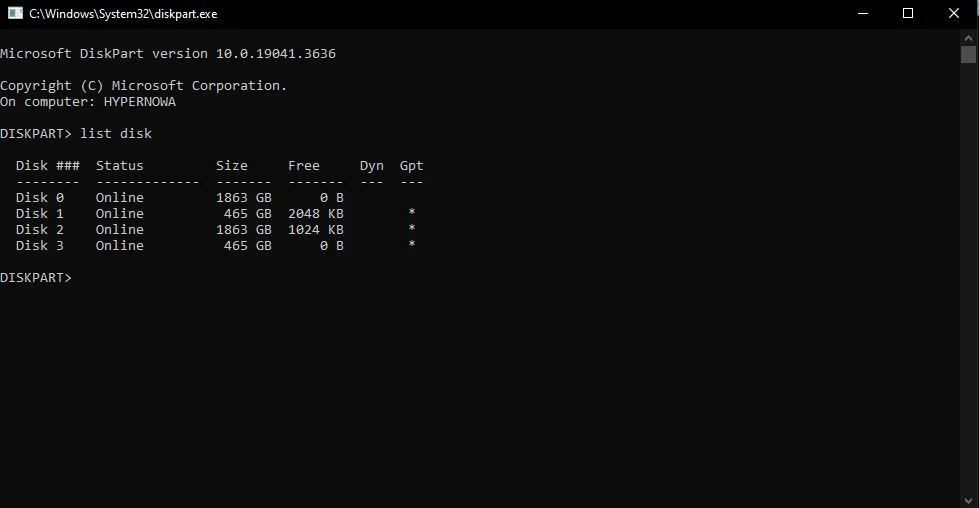

Sistem 4. disk derken SSD mi yoksa WD diskimi onu anlayamadım?

Onu sen bulabilirsin ancak. Diskpart ile disklerin numaralandırılmalarını kontrol et.
Disk part ile baktığımda 0, 1, 2, 3 var galiba 3. disk sizin dediğiniz sistem 4. disk oluyor sanırım.

Sorunumuza dönecek olursak eğer; Microsoft tarafından tavsiye edilmeyen sürücü olduğunu bu oyun şirketleri bilmiyor mu anlamıyorum. Bu sorunu nasıl çözceğiz bilemiyorum.

Evet, Secure Boot, TPM ve Sanallaştırmayı açman lazım. Kullandığın sistemin bu özelliği desteklememesi imkansız. İşlemcin AM4 serisinin amirallerinden biri sayılır. Çok nadir bir sorun olarak Windows'un kendi hatası da olabiliyor da şu an öyle bir durumda olmadığımızı düşünüyorum ve bu 3 özelliği de BIOS üzerinden kolayca açabilirsin. Bir sorun olmaz.
Sanmam. Sisteme taktığın bir USB ya da harici disk de olabilir. Main disklerinden birine ait değil.
Sistem 4. disk dediğiniz harici hard disk ama ben o harici Hard Disk'i yedeklediğim dosya veya setupları PC'ye aktarmak için kullanıyorum. USB kablosu kasaya takılı ama genelde kapalı olur. O sebep olur mu hiç sanmıyorum yani bilemiyorum.
