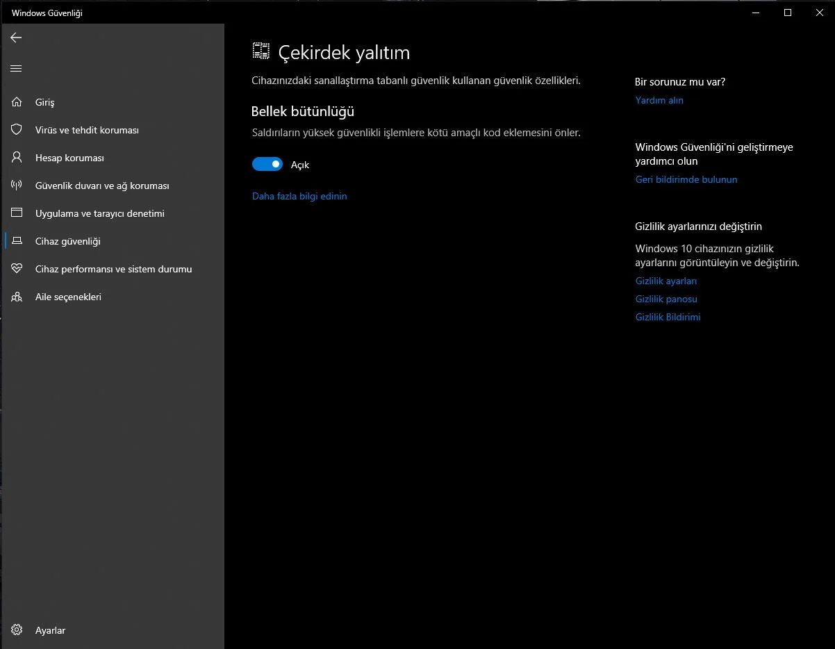

Anakart üzerinden çekirdek yalıtımını açtım ama resimdeki gibi bir sorun mu desem bilemiyorum.

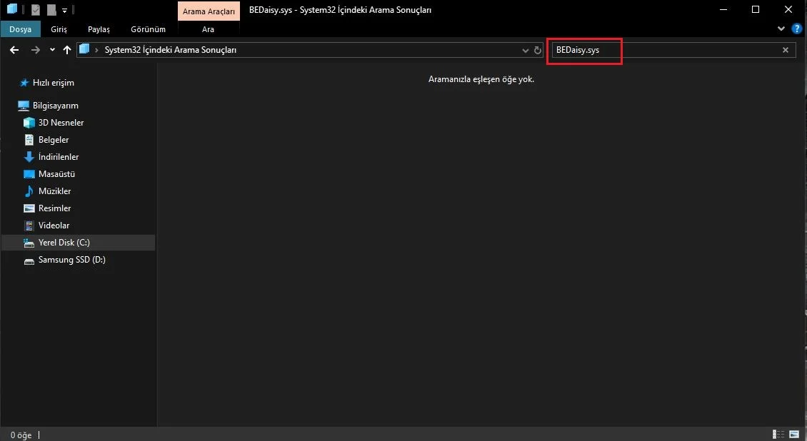

BEDaisy.sys Windows'un içinde mevcut olabilir mi ? Yoksa sadece BattlEye dosyasında mı mevcut ? Her yerde aradım GTA V ve Rainbow Six gibi BattlEye ile çalışan oyunların içinde SYS uzantılı bulamadım.
System32 içinde bulunur sürücüler - Ek olarak C:\Program Files (x86)\Common Files\BattlEye\BEDaisy
Evet, Secure Boot, TPM ve sanallaştırmayı açman lazım. Kullandığın sistemin bu özelliği desteklememesi imkansız. İşlemcin AM4 serisinin amirallerinden biri sayılır. Çok nadir bir sorun olarak Windows'un kendi hatası da olabiliyor da şu an öyle bir durumda olmadığımızı düşünüyorum ve bu 3 özelliği de BIOS üzerinden kolayca açabilirsin. Bir sorun olmaz.

Sistem 32 baktım ama ekran alıntısıda attım ama dediğin dosya PC de yok galiba hiçbir yerde bulamıyorum. Yine kontrol ettiydim ne olur ne olmaz diye ama BattlEye klasörünün içinde'de yok.

Sendeki dosyayı paylaşma şansın varsa paylaşabilir misin yarın öbür gün tekrar bir sorun olursa tam yetki verebilmek için PC'de dosyayı bulamıyorum ilginç bir şekilde her yere baktım. :)
Mavi ekran sorunu ilginç bir şekilde ortadan kayboldu. Önce oyunları silip yükledim oyuna girdim mavi ekran vermedi sonra bir yabancı forumda okumuştum, sonra dediğiniz ayarı anakarttan açtım ve çekirdek yalıtım ayarı kapalıymış açtım sonra bir süre bekledim çekirdek yalıtım ayarı açık haldeyken oyuna girdim mavi ekran vermedi.
BEDaisy.sys dosyası sizde mevcut mu? Tam yetki verebilmek adına bende o tür bir dosya gözükmüyor.

Kuvvetle muhtemel sorunu çözdüm. 2015 Setup'lı Deep Freeze programı yüklüyken GTA V, Rainbow Six: Siege gibi BattlEye'lı oyunlara girince bildiğin gibi mavi ekran veriyordu. Resetten sonra ise oyuna giriş yapılabiliyordu. Windows güvenliği, cihaz güvenliği, çekirdek yalıtım bellek bütünlüğü bölümünden, ayarını açabilmek için öncesinde Deep Freeze silip ayarı açtım o zaman mavi ekransız oyunlara girmeye başladım. Sonra deneme amaçlı mevcut Deep Freeze sürümünü yeniden kurdum. Bellek bütünlüğü ayarı açıkken Windows uyumsuz program olarak Deep Freeze'i gördüğü için yükleme ekranında takıldı açılmadı. Daha sonra BIOS'tan çekirdek yalıtımla ilgili ayarı kapatıp girdim (haliyle bellek bütünlüğü kapanmış oldu), bir süre bekledikten sonra Deep Freeze yüklüyken gireyim dedim ve mavi ekran verdi. Daha sonra tekrar sildim. Yine bir süre bekledikten sonra oyuna giriyorum, 2 gündür mavi ekran almadım çok şükür.
Yukarıda dediydin ya BeDaisy.sys çözüm olmazsa tam yetki vermelisin diye, ona gerek kalmadı ama dosyanın konumunu, oyuna girip (burasını kendim keşfettim), Google'dan araştırınca C / Program Dosyaları / Common Files / BattlEye'nin içinde buldum. Tam yetki vermedim sadece söylemek için yazıyorum. Hani sen demiştin ya, yukarıdaki paylaşımlardan birinde BattlEye'nin işleyişi ile ilgili makale atmıştın, o makaleyi daha önce okuyunca BattlEye denilen rezil program Windows ve sistem dosyalarına eriştiği için Deep Freeze programını Windows gibi uyumsuz veya yasaklı program gibi algılayıp mavi ekrana sebebiyet verdiğini keşfettim.
