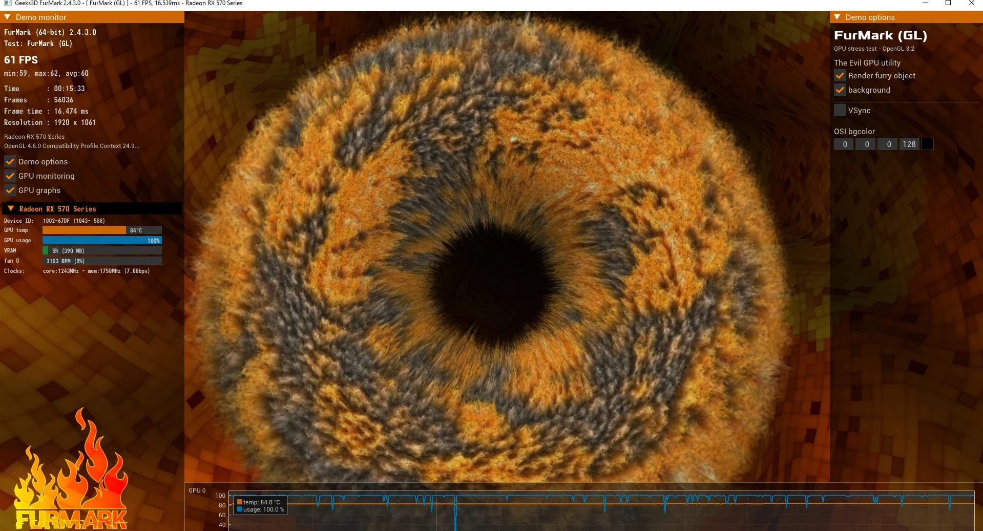

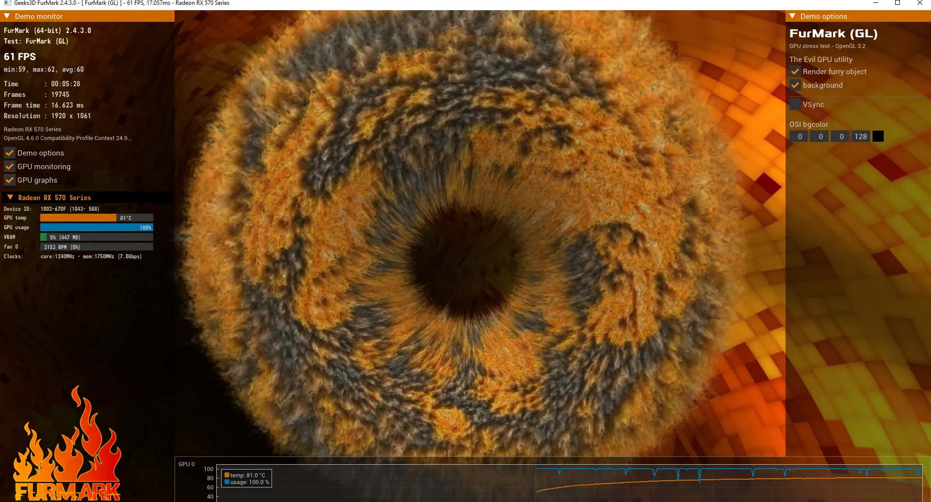

Hocam 15 dakika boyunca dediğiniz gibi FurMark testini yaptım. Herhangi bir renk bozulması görmedim. Şimdi test ayarlarımı ve sıcaklık değerlerini atıyorum.
@KaretKırle, hocam kartın sıcaklığı aşırı fazla. 85 dereceye dayanmış kart. Fanları %100 yapıp öyle de bir 10-15 dakika test eder misiniz? Eğer sıcaklık inerse kartın fan ayarını yapmamız gereklidir. Bu da sorunu tetikleyebilen etkenlerden birisi.
Belki de aşırı ısınma sebebiyle kart zarar bile görmüş olabilir. O sıcaklık asla normal değil. Kasayı tamamen kapatsanız bile böyle ısınmaması lazım. MSI Afterburner ile fanları dediğim şekilde yapıp tekrar test etmenizi şiddetle öneririm. Test esnasında 80 dereceyi geçerse süre fark etmeksizin testi hemen durdurup geri dönüş yapın.

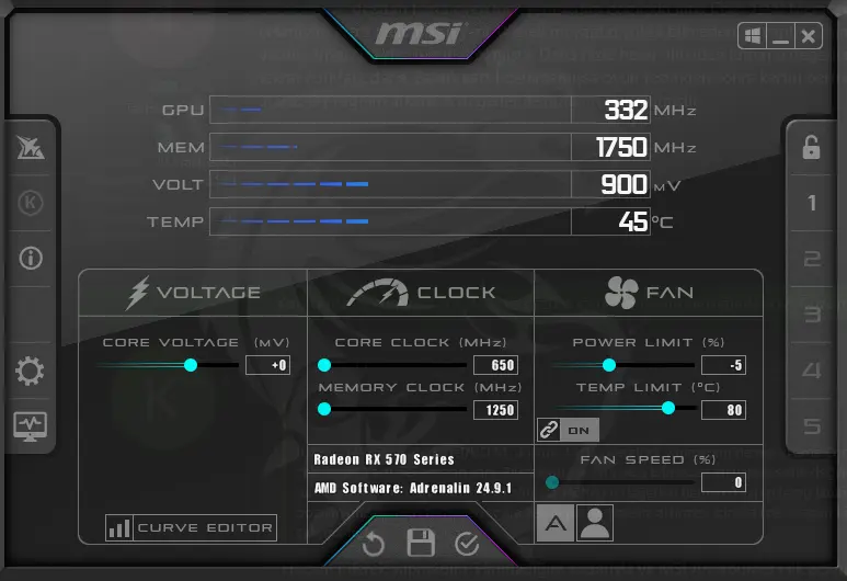

Hocam geç gördüğüm için kusura bakmayın. Dediğiniz testi yaptım. 5 dakikada 80 dereceyi geçip 81 oldu. Bir de hocam ben MSI Afterburner'dan fan hızını 100% yaptım ama FurMark'ta 0% olarak gözüküyor. Anlamadım.

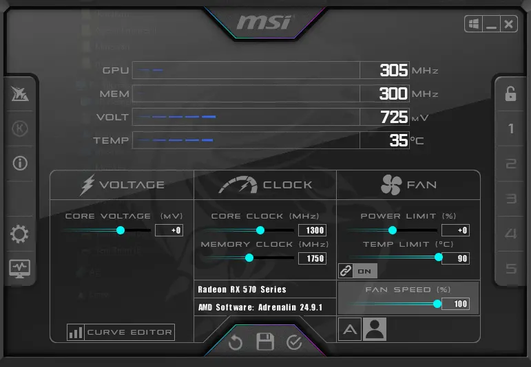

@KaretKırle, dostum karta overclock yapmadım demişsin ama Core 1300 Memory ise 1750 eklemişsin. Ve temp limiti 90 dereceye çekmişsin. Kartı bellemişsin yani. Bilerek mi yaptın yoksa bilmeden mi yaptın emin değilim. Yaptığın işleme karşılık kart kötü tepkiler vermiş. İnşallah kalıcı hasar almamıştır. Daha fazla hasar almadan lütfen o değerleri hemen 0 yapıp temp limiti 80 derece yap. Sonra tekrar FurMark dene. Baktık kart bozulmamışsa oyun testinden sonra kartın performansını artırmak için üstüne düzgün bir overclock atarız. O program arkada o değerler ile umarım çalışmamıştır. Maalesef çalışmış. İki resimde de frekanslar aynı.
Oyun testinde karta yaptığın overclock değerlerini geri aldığın için performans belli düzeyde azalacak ama amaç burada kartı stabilleştirmek. WattMan hatasını bile belki böyle tetiklemiş oldun.
Hocam bilerek yapmadım. Hatırladığım kadarıyla ya MSI Afterburner'ı ilk açtığımda ya da bir videodan yapmıştım hatırlamıyorum. İnşallah kalıcı hasar değildir. Sıfıra çekilmediği için böyle yaptım hocam. Power Limit'e ellemedim çünkü ona elleyince Temp Limit de oynuyor. Söyledikleriniz doğrultusunda ayar yapacağım. Böyle FurMark yapayım mı hocam?
@KaretKırle, Core ve Memory clock için yanda ki 650 ve 1250 sayısına tıklayıp değerleri 0 yapın. Sonra aşağı da bulunan tik işaretine basın. Sonra Power limit değerini %100 de bırakın. -5 değeri düzelecektir. Bu şekilde tekrar kaydedip testi yapın.
Hocam Core ve Memory Clock 0 olmuyor. Power Limit'de en fazla +25 oluyor.
Bir de hocam ben bu Temp Limit'i 80 dereceye getirip tike bassam bile geri 90 dereceye çıkıyor.
