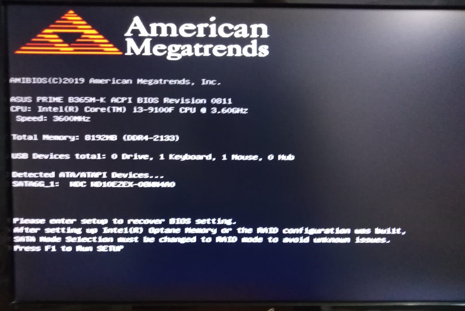

Son zamanlarda bilgisayarda sorun yaşıyorum. 7 yıldır bilgisayarımı Windows 10 ile sorunsuz kullanıyordum. Yaklaşık 1 ay önce Windows 11'e geçmek istedim ama format esnasında TPM uyarısı vermişti. Ben de anakart ayarlarında TPM'yi açtım (yani sanırım Firmware ve Discrete seçeneği vardı, hangisini seçtiğimi hatırlamıyorum) ve o zaman bir şekilde Windows'u sorunsuz kurdum. PIN falan hepsini ayarladım.
1 ay sonra bilgisayarı açma tuşuna bastığımda kasadan açılma ve kapanma sesi geldi ve karşıma alttaki görseldeki ekran geldi. BIOS'a girdim, direkt kaydet dedim, Windows'a sorunsuz girdim (Windows'a girdiğimde ilk PIN girişimi kabul etmedi neden bilmiyorum değiştirmek zorunda kaldım, bu da sorunla ilgili önemli bir ayrıntı bence) ama bilgisayarı her ilk açışımda bu sıkıntı oluyor ve çok bunaltıcı bir durum. Sistem kullanımı esnasında yeniden başlattığımda bu sorun olmuyor. Üstelik ilk açılışta bu sorunu yaşadığımda mecburen F1 ile BIOS ekranına girip çıkmadan Windows'a ulaşamıyorum. Tarih de 2018 gözüküyor.
Sonra Windows 10'a döndüm ve sorun devam ediyor. Ne yapılabilir?

Eğer BIOS ekrandaki gibi 0811 sürümünde ise çok eski. Son sürüm 2208:
Sorun sabit diskiniz olabilir. Fast Boot açıksa diskin spin-up süresi yetişmiyor olabilir. Yani disk 7200 RPM ise ancak 7200 RPM'e ulaşınca çalışmaya başlar. Bilgisayar çok hızlı açılır ve boot aşamasına geçer de o aşamada bile disk hazır olmazsa Windows açılmayabilir. Disk sağlığına da bir bakıp gerekiyorsa SSD'ye geçin derim.
Bir de sistem UEFI kurulum ise boot sırasının başında Windows Boot Manager olmalı.
Afedersiniz, bu görüntü eski yani sizin belirttiğiniz 2208 sürümü kullanıyorum. Bu güncelleme öncesi aldığım görüntü. Aldığım hata yine aynı. Açıkcası memmun olduğum için diski değiştirmeyi düşünmüyorum ama HDD sağlık testi yapıcam. Windows 10 UEFI kurulu şuan. Daha önce de bu diskle UEFI kullanmıştım Windows'u.
Bahsettiğiniz ayarları nasıl yapabilirim?
