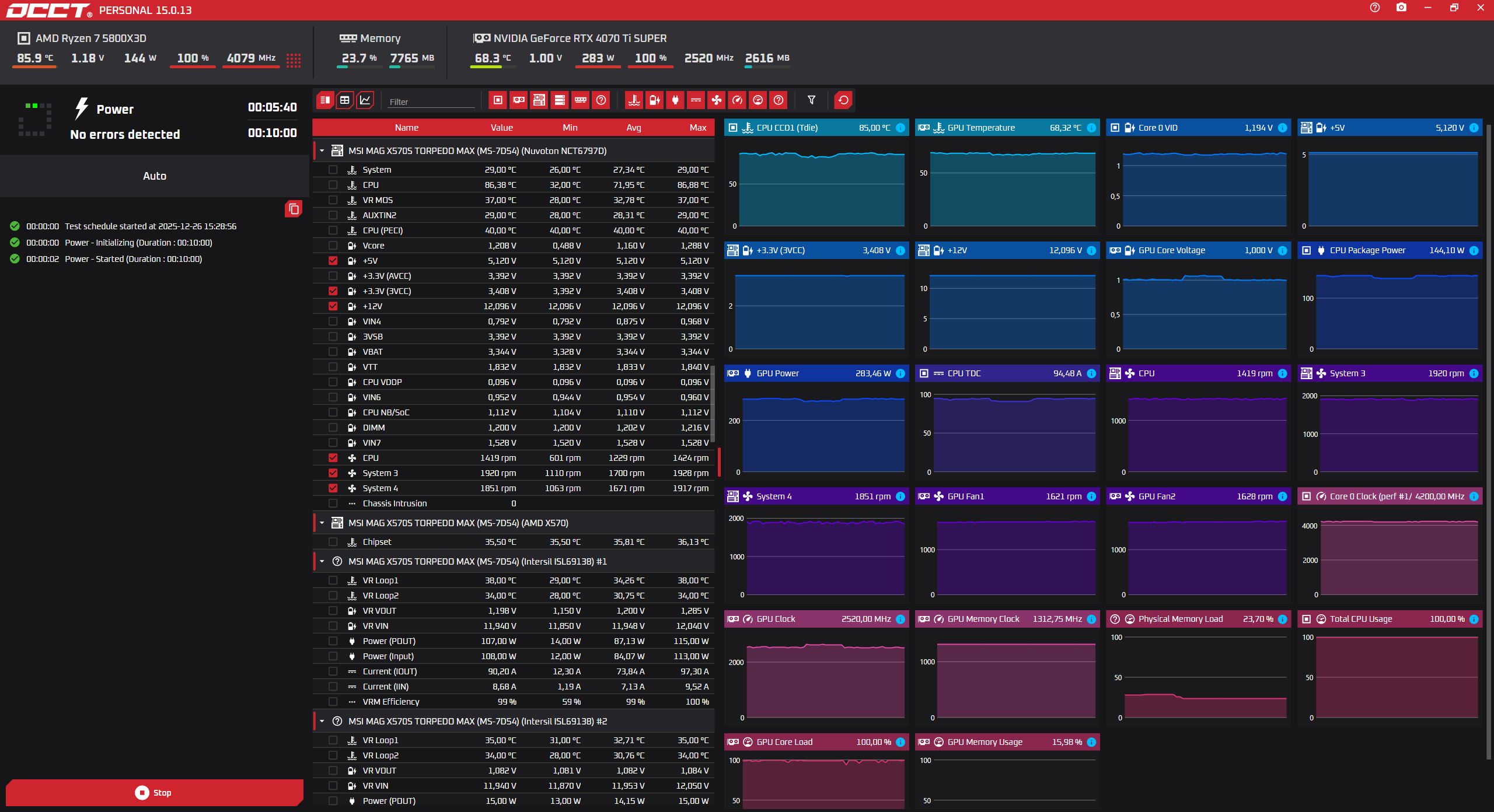

OCCT, AIDA64 ile tüm bileşenleri stres testine soktum en az 15 dakika, en fazla 30 dakika olacak şekilde bu sorun tekrarlamadı. Ayrıca TestMem5 Extreme testini de uyguladım iki defa belki RAM'lerden kaynaklı olabilir diye, yine sonuç değişmedi. Bu konuda bir fikri olan veya daha önce bu tarz bir sorunu yaşamış ve çözmüş birisi varsa yardımcı olabilir mi?
Kullandığınız bileşenler nedir hocam? Bu sorun genellikle ekran kartından kaynaklı olur. OCCT testinde Power testinde 12V kanalı kaça kadar düşüyordu? Düşük ihtimalle, PCI-E yerine oturmadı ya da PCI-E kablosu düzgün takılı değil.

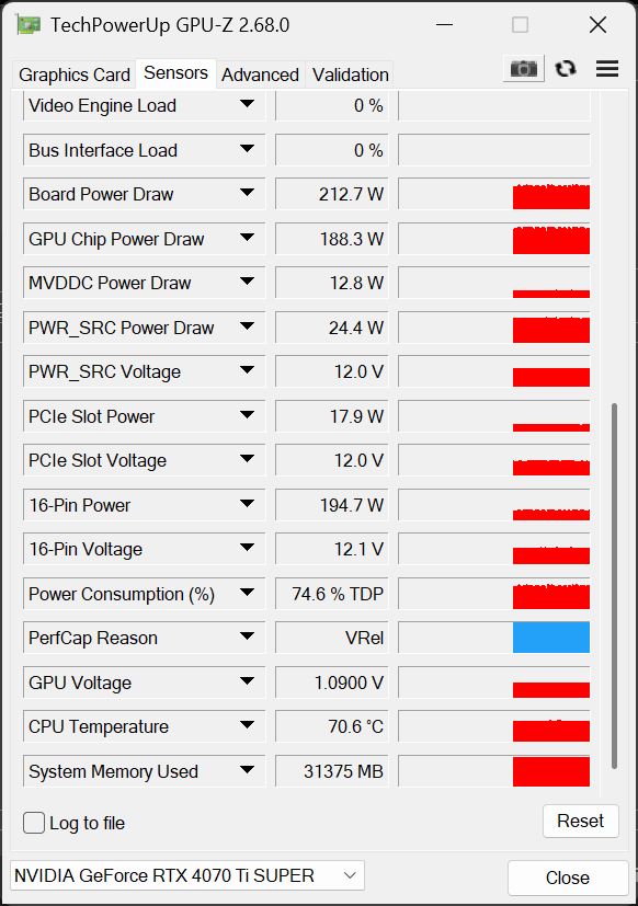

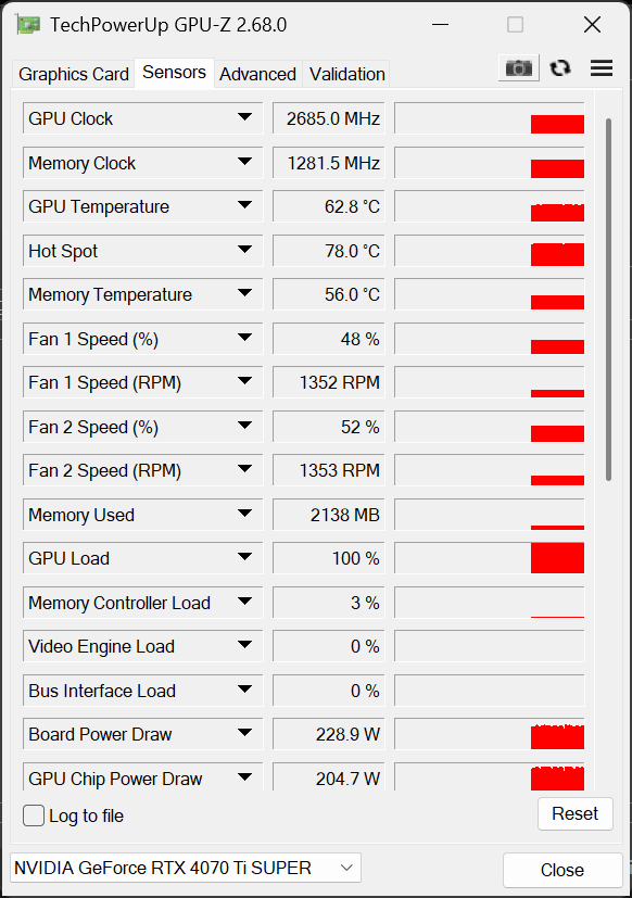

12V kanalından kaça kadar düşüyor emin değilim OCCT ile o değere dikkat etmedim sadece sıcaklıklara baktım ama AIDA ile test ederken GPU-Z üzerinden bu bilgilere bakmıştım:
HWiNFO ile boşta ve yükte sıcaklıkları iletir misiniz?

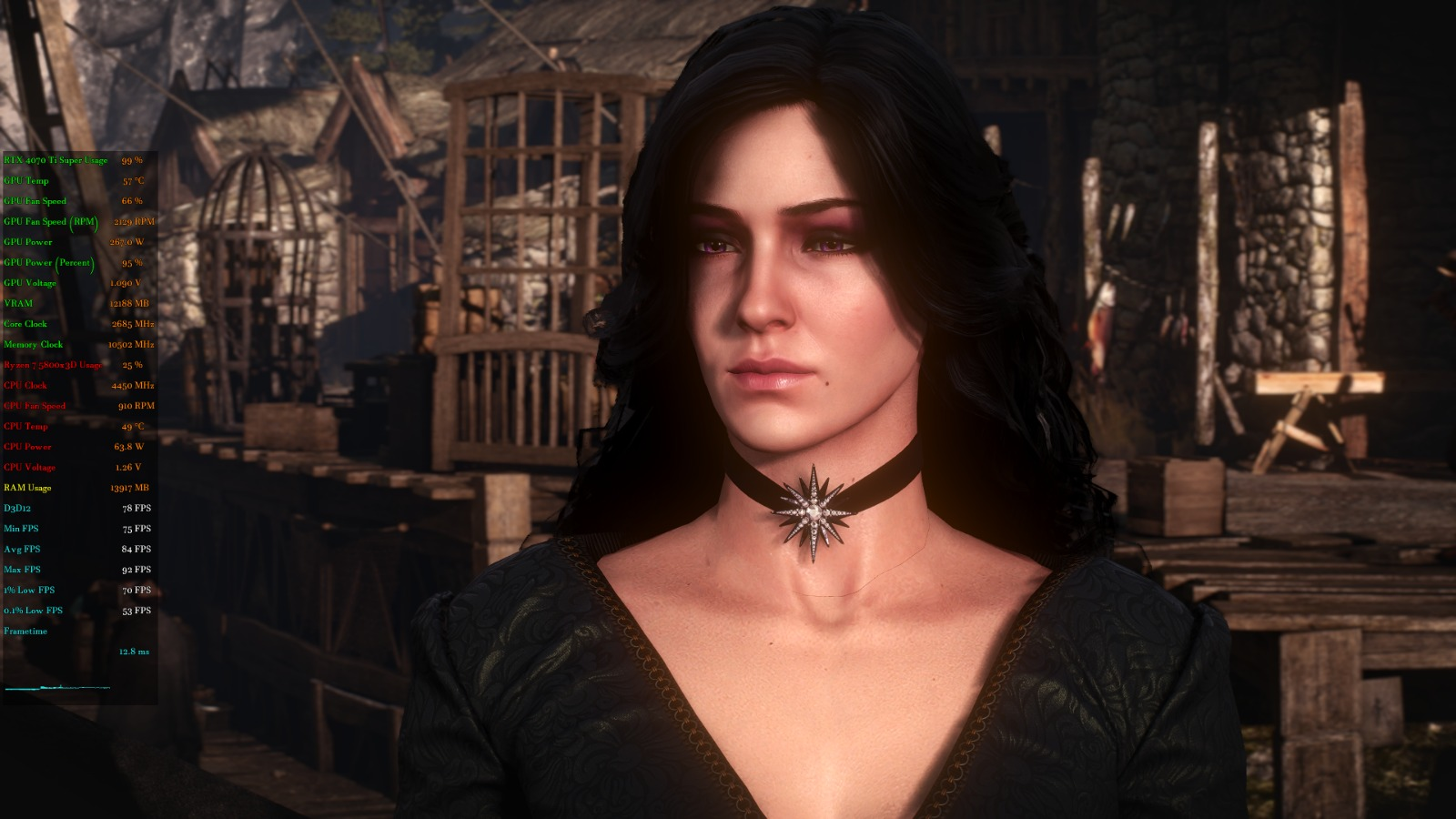

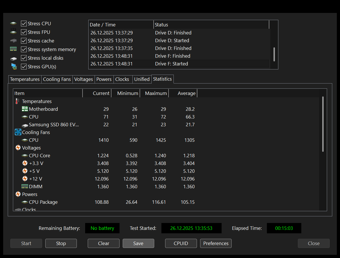

İşlemci yükteyken 71 derece oluyor AIDA programından bir görüntü atayım, boştayken de 38 derece en fazla. Ekran kartı da 30 derecelerde oluyor boştayken, sistem yükteyken de en fazla fan ayarlarıyla 65'i geçmiyor fan ayarları olmadan 70'li derece de oluyor.
AIDA'dan bir ekran görüntüsü:
Buradan da oyun içinde ki sıcaklık değerlerini görebilirsiniz:

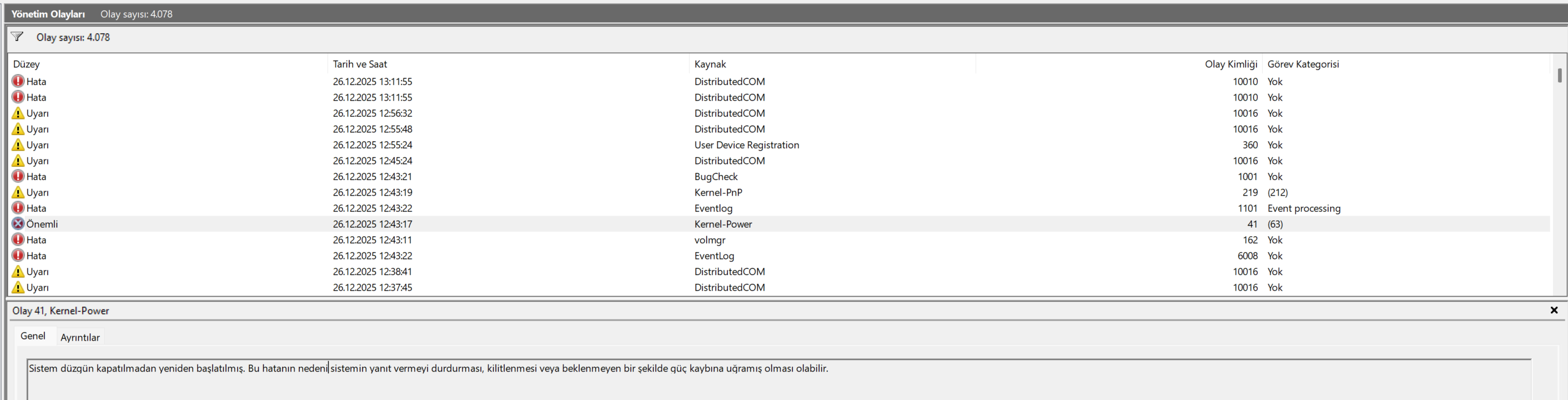

Kernel 41 hataları mevcut mu hocam? OCCT Power testi yaparken 12V kanalı kaça kadar düşüyor hocam? Hangi sürücüyü kullanıyorsunuz? 591.44 kullanıyorsanız? 591.59 kurun ya da 577 sürümü deneyin.
Kernel 41 hataları mevcut mu hocam? OCCT Power testi yaparken 12v kanalı kaça kadar düşüyor hocam? Hangi sürücüyü kullanıyorsunuz? 591.44 kullanıyorsanız? 591.59 kurun ya da 577 sürümü deneyin.
Evet birkaç saniye önce Olay Görüntüleyicisi'nden görüntü attım tam siz yazdınız :) neyse evet kernel 41 hatası var olay görüntüleyicisinde bu mesajı görüyorum ama ne demek bilgim yok aydınlatırsanız güzel olur. Ayrıca OCCT ile dediğim gibi ilk düzenleme mesajımda dediğiniz ayara dikkat etmedim isterseniz bir 10 dakika test edeyim dediğiniz değeri OCCT'den görüntü alarak atayım buraya? Sürücü olarak da son sürüm var: 591.67 önceden 591.59 ve eski sürümlerle test ettim değişen bir şey olmadı.
Test edin de, 12V kanalı inceleyin. 11.4V kadar düşüyor ise sıkıntı. Düşmüyor ise ekran kartını yerinden çıkarıp yeniden takın ve kabloları düzgünce takın. Çözülmezse ekran kartı gitmiştir.
Test edin de, 12V kanalı inceleyin. 11.4V kadar düşüyor ise sıkıntı. Düşmüyor ise ekran kartını yerinden çıkarıp yeniden takın ve kabloları düzgünce takın. Çözüşmezse ekran kartı gitmiştir.
5 dakikayı geçik test ettim 12V kanalından sabit 12,096V geliyordu. Dediğiniz gibi kabloları bir kontrol edeyim olmazsa ekran kartını bir garantiye yollarım:
