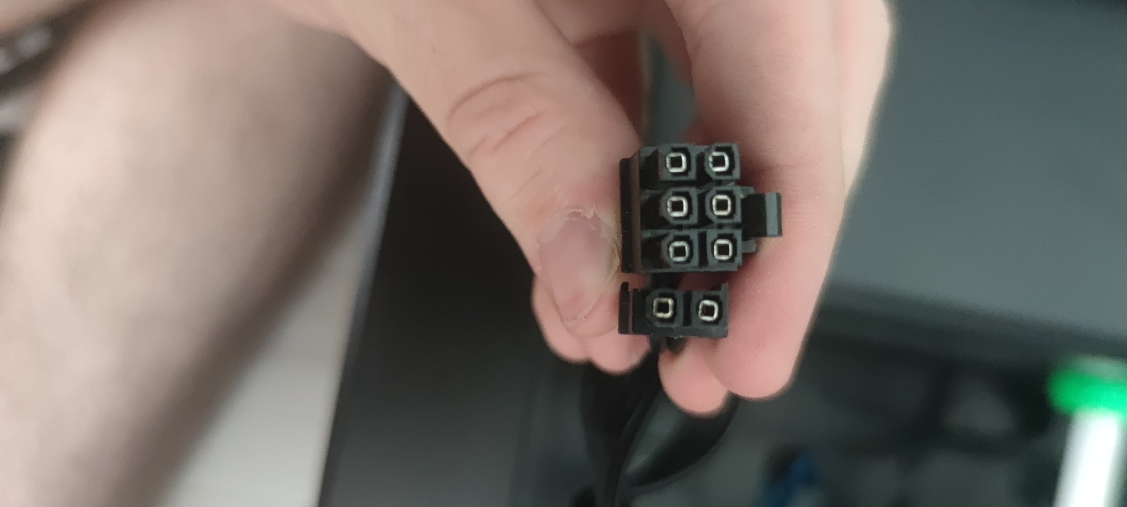

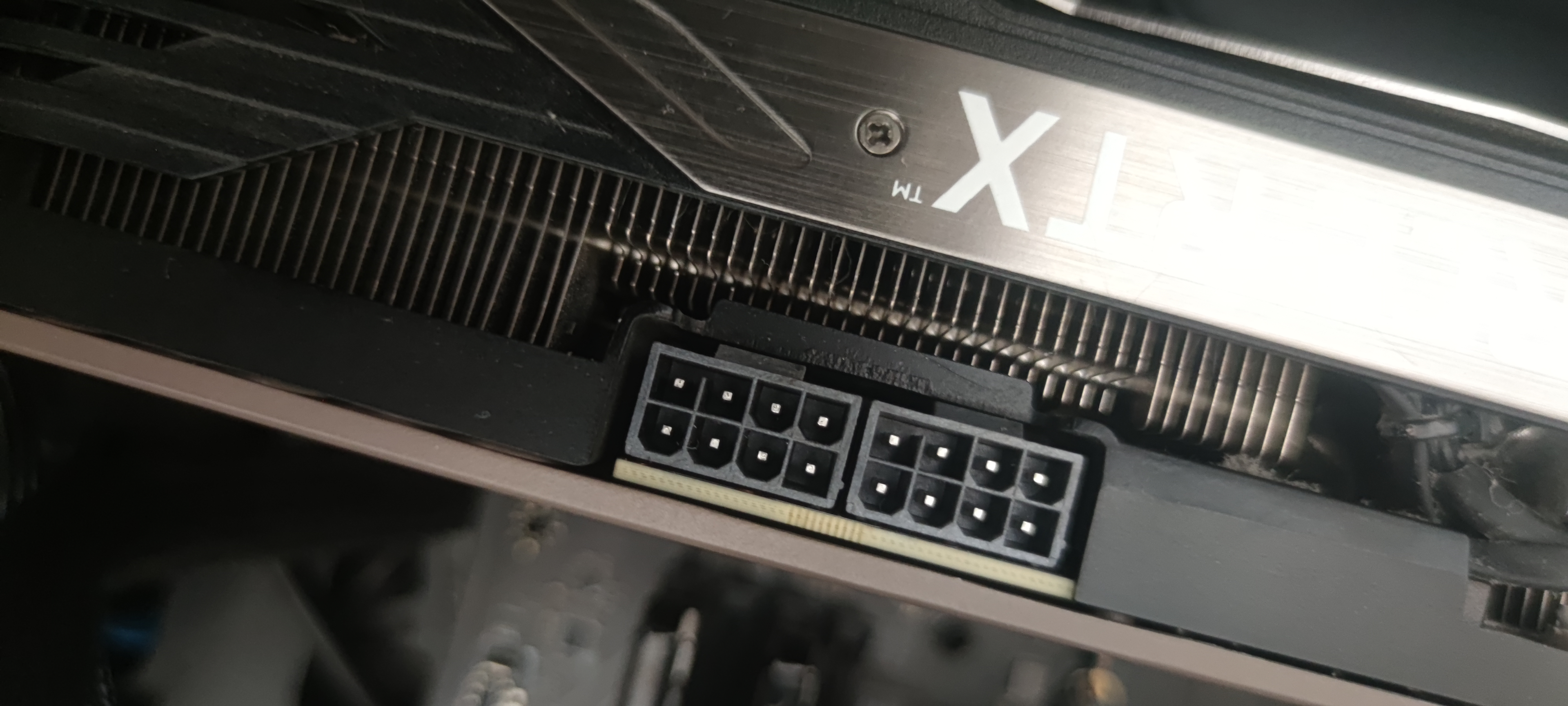

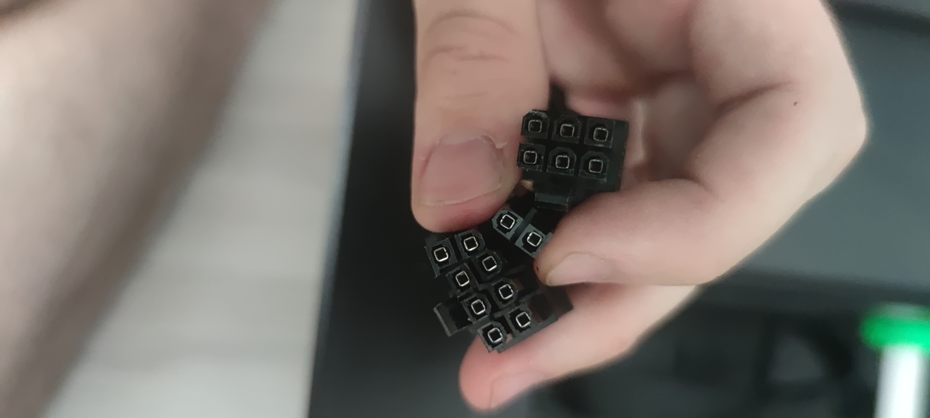

Ekran kartının güç girişlerini çıkarıp iki tarafında soket içini kontrol eder misiniz? Kararma veya erime var mı.
Pinlerde bir sorun yok sanırım.

Aynı şekil sorunsuz görünüyor
