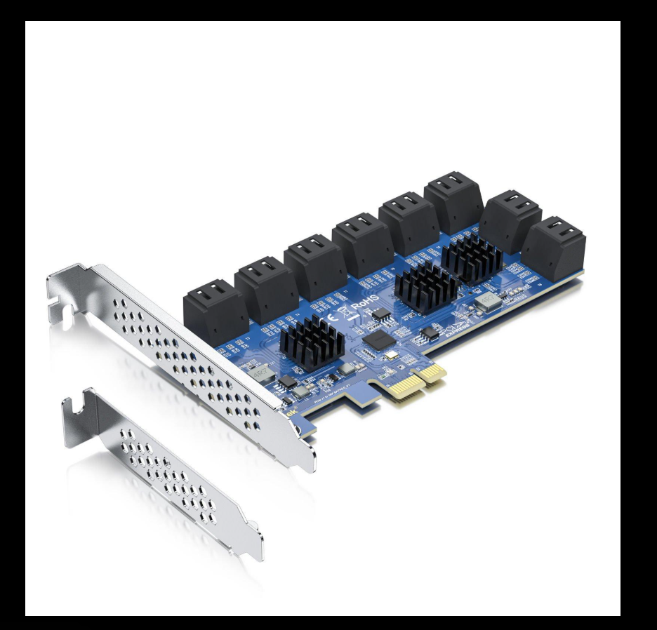

PCI sata çoğaltıcı almak dışında makul bir seçenek yok. Anakarta giden kabloları çoklamayı düşünme çünkü o şekilde çalışmaz. Birkaç tane de Y sata power kablosu al tamamdır. Bu kısım PSU'ya göre değişir.
Tek PCIe hatti kullanip size 6-8-10 tane absurt sayida sata portu veren kartlara guvenmeyin hocam. Stabil olsun istiyorsaniz LSI kartlara bakabilirsiniz.
Ayrica sata power tek kablo uzerinden geciyorsa fazla Y kablo ile yuklenmeyin, sonucta hepsi tek bir kablodan cikiyor, en bastaki kablonun kapasitesi onemli
