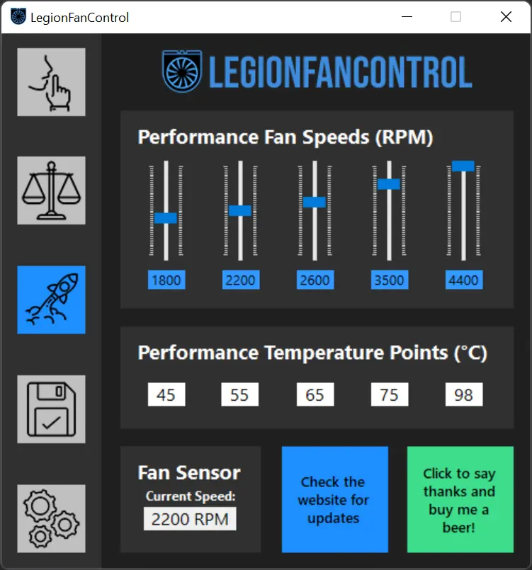

Ekte verilen yazılımla (belki bir olasılık) kontrol'den çıkan fanları terbiye edebilirsiniz.
Legion fan control​
    30,3 KB · Görüntüleme: 99
