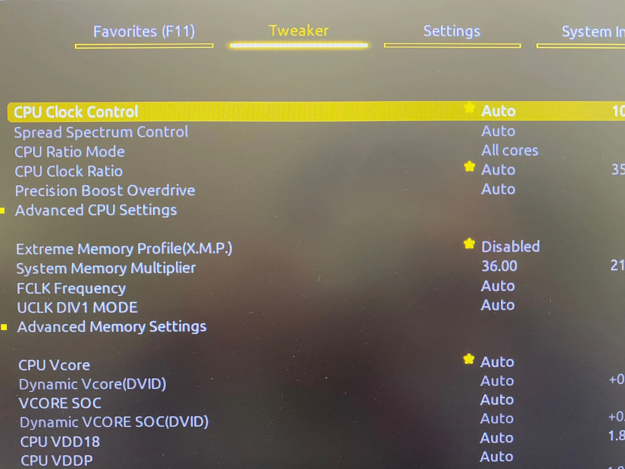

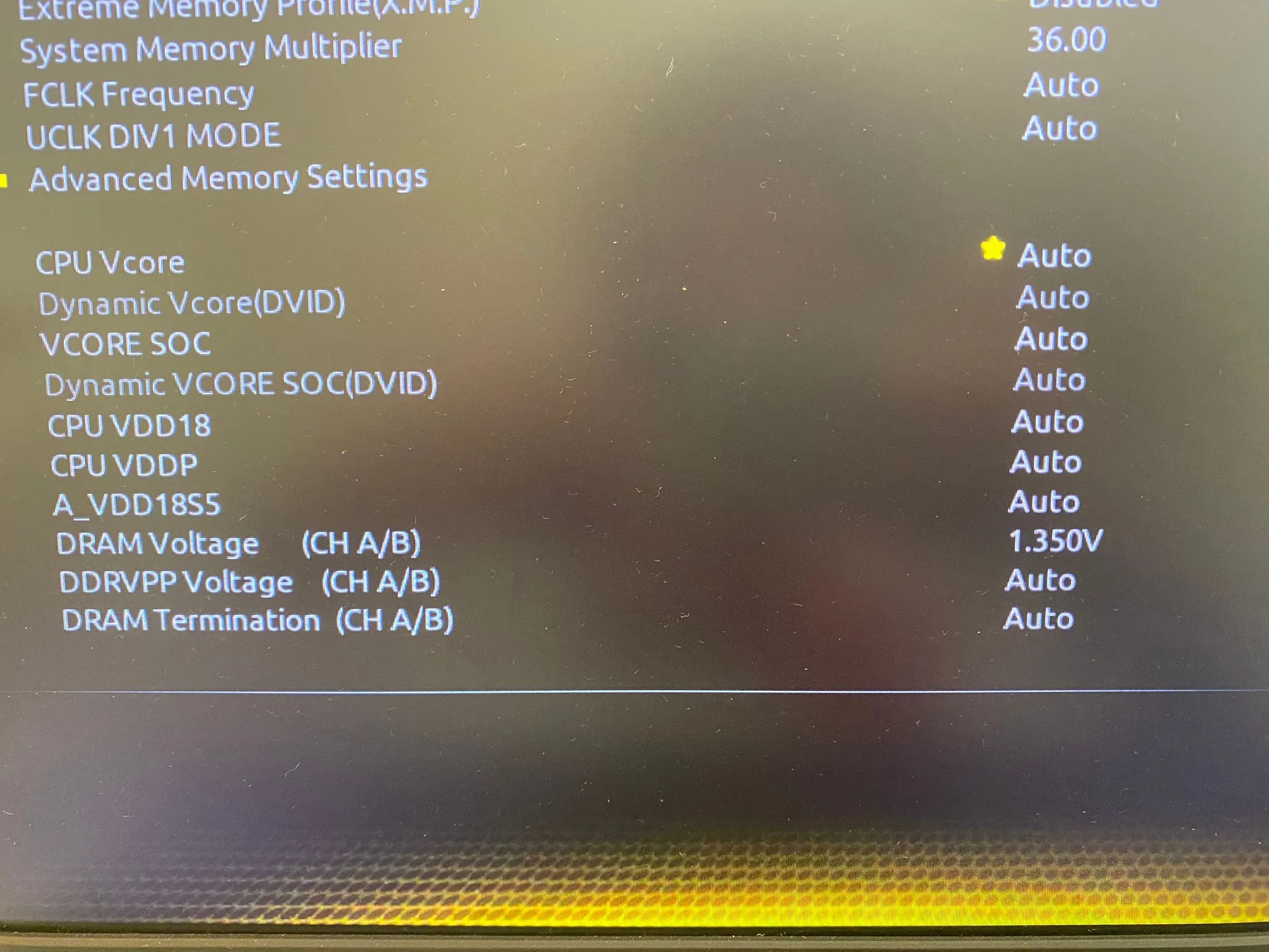

Güncelleme
Ramlerin frekansını 3600 e sabitlemeyi başardım ve stabil bir şekilde çalışıyor.
Benim yapmış olduğum hataya gelecek olursak Hem System Memory Multiplier 3600mhz ayarlayıp hemde FCLK Frequency ayarını 3600(farkında olmadan) yaptığım için ekran alamadım.
Nasıl yaptığıma gelecek olursak;
Adım 1
System Memory Multiplier defaultta auto olarak gözüküyor bu seçeneğe basıp 36.00 yani frekansı 3600 e ayarlıyoruz.
Adım 2
DRAM Voltage a basıyoruz ve voltajı 1.350V yapıyoruz yani voltajı 1.35V olarak ayarlıyoruz.
Bu 2 adımı yaptıktan sonra başka bir ayar yapmanıza gerek yok F10 a basıp kaydedip çıkabilirsiniz.

Güncelleme
Adım 1
Adım 2
@Tahir.bin İlgin ve alakan için teşekkür ederim.
Arkadaşlar bu üsteki ekran görüntüsünde görülen DRAM voltage ile System memory multiplier ayarları ASUS Z790 anakartlarda da böyle midir? Asus anakartların XMP ayarı XMP-I XMP-II XMP Tweaker şeklinde "XMP Tweaker" (D.O.C.P Tweaker) soracaktım, sanırım manuel olarak istediğimiz RAM Mhz değerini buradan seçip başka hiçbir yere dokunmadan oluyormuş doğru mudur nasıldır bilemiyorum.
