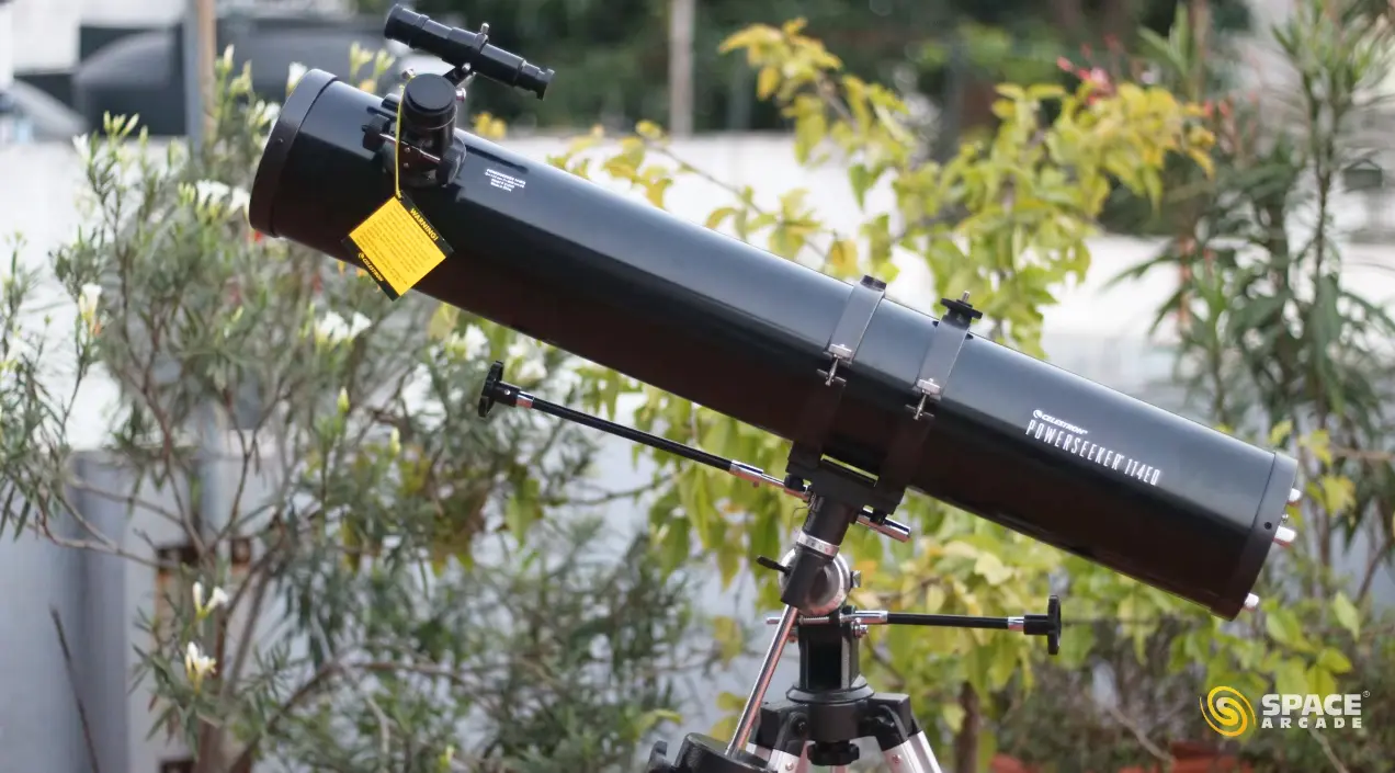

Deneyimsiz kişiler teleskop satın almak istediğinde karşılarına tonla ucuz ve yakınlaştırma seviyesi yüksek teleskop çıkar.
350X yakınlaştırma kulağa hoş geliyor fakat teleskobun 'iyi' olması büyütme gücüne bağlı değildir. Birincil optiğin çapı, odak uzaklığı gibi şeyler büyütme seviyesinden daha önemlidir. Sağlıklı 350X yakınlaştırma elde etmeniz için birincil optik çapınızın oldukça büyük ve odak uzaklığınızın ona elverişli olması gerekir. Yukarıda örnek verdiğim teleskobun birincil optik çapı 60 mm. 60 mm teleskopta bırakın 350X yakınlaştırmayı, sağlıklı 120x yakınlaştırma bile yapamazsınız
