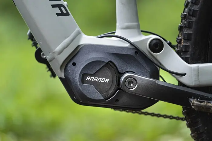

İlkte ne istediğne karar vereceksin.
Hub:
Mid:
2 farkları.
1.​
Bu motorlar tekerleğin göbeğine (ön ya da arka) entegre edilir.
avantajları:
  • Sessiz çalışır.
  • Kurulumu ve bakımı kolaydır.
  • Zincir, dişli gibi aktarma organlarına ekstra yük bindirmez.
  • Daha ucuzdur.
dezavantajları:
  • Tırmanış gücü sınırlıdır (özellikle düşük watt modellerde).
  • Ağırlık tekerlekte olduğu için dengeyi etkileyebilir.
  • Arıza durumunda lastik sökme işlemi daha zor olabilir.
2.​
Bu motor tipi pedallarla aynı aksa, yani bisikletin orta kısmına monte edilir.
avantajları:
  • Torku daha yüksektir, yokuş performansı iyidir.
  • Vites sistemini kullanabildiği için daha verimli çalışır.
  • Ağırlık merkezi dengededir, sürüş hissi daha doğaldır.
dezavantajları:
  • Zincir ve dişli sistemine ekstra yük bindirir, daha hızlı aşındırabilir.
  • Genelde daha pahalıdır.
  • Kurulumu daha karmaşıktır.
