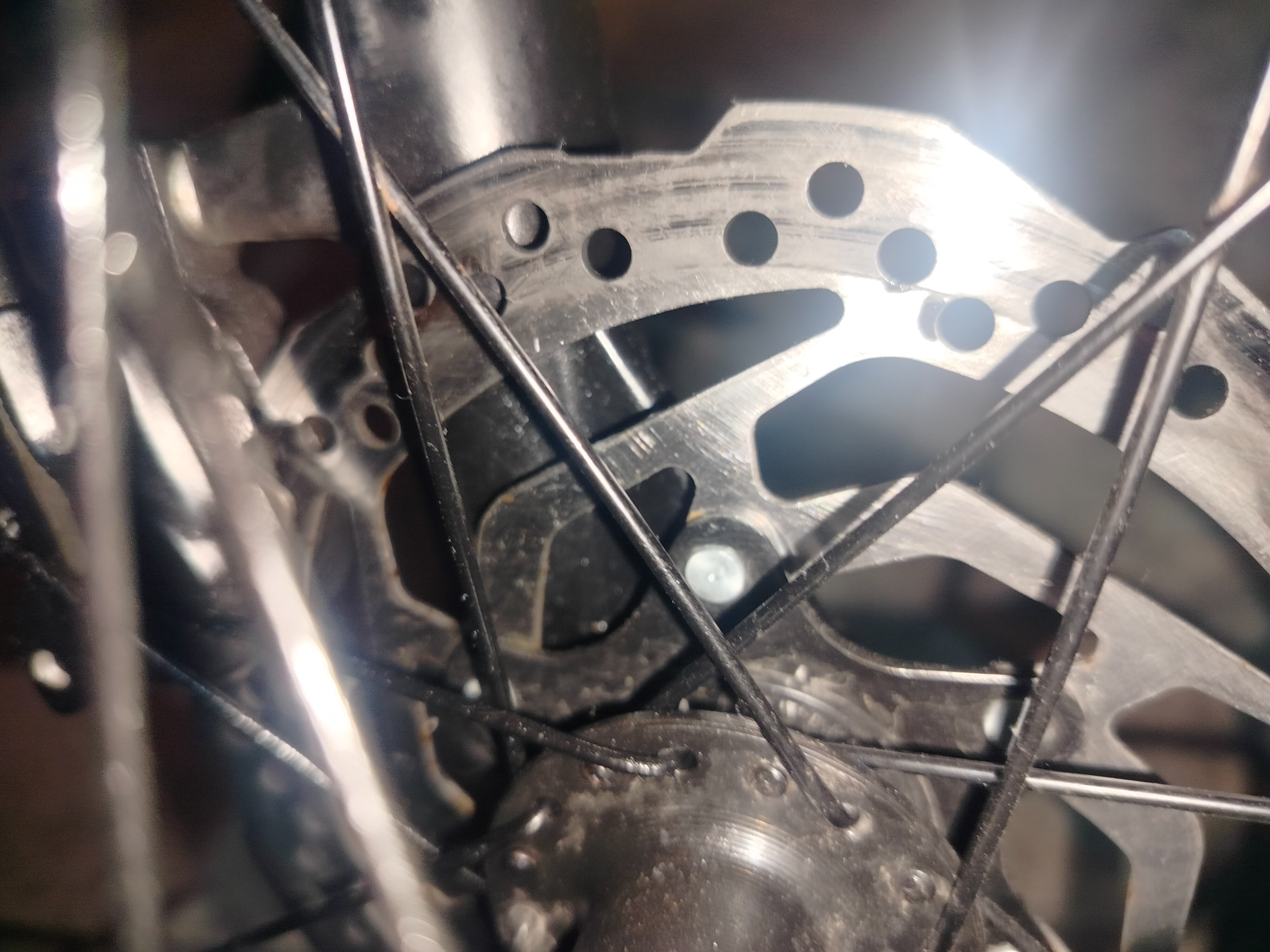

Bisikletin diskini sürttükten sonra ses geliyor
Gayette temizlenebilir kalıntı bırakması nasıl duruladığına ve nasıl fırçaladığına bağlı, boşu boşuna balata spreyi almaya gerek yok ikiside aynı sonucu verecek. Ekstra olarak Asperox ile zincir temizlemen o-ringlere zarar verir zincir temizlerken gaz yağı kullanmak en iyisi.
1-2 kere daha peçete ile silin fren maneti en dibe kadar gidiyorsa hortumda kaçak vardır değiştirmek zorunda kalırsınız.

Şu an fark ettim de sesli olmasına rağmen fren performansı hala iyi duruyor az önce kötü desmede arkayı da önü de ayrı test edince aşağı yukarı aynı olduğunu fark ettim.

Balata üstündeki yağ diske tekrardan bulaşıyordur silmeye devam edin.

Fren işi hele ki HD fren işi risklidir dostum, götür yetkili servise güzelce baksınlar, yapabiliyorlar ise asperox ile temizleyip yapsınlar
Şaka bir yana Kron yetkili servisi var ise götür gereğini yaparlar, 1000-1500 demiştim ama ürünleri sen alırsan fiyat o olur. Onlar daha uyguna çözerler rahat al ve dikkat et, şakaya gelmez fren meselesi.

Şu an sanırım daha gelmiyor ama en az 2 3 tur yaptım fren diski görselde çok net değil ama şu durumda.

Şu videodaki gibi bir şey denesem beni hiçtiyse diski değiştirecek zamana kadar idare eder mi?

Dene artık bir zararın olmaz, zaten bisikletçi zımparalamış sen daha ince bir zımpara ile az daha pürüzsüz hale getir ama bunu yaparken balatalara da uygula onların da yüzeyi yağlanmıştır çünkü, çok abartmamak şartı ile balataları da zımpalara servise götürene kadar idare etin en azından.
Bala'ta üstündeki yağ diske tekrardan bulaşıyordur silmeye devam edin.
Yardımlarınız için teşekkür ederim umarım düzeltebilirim.
