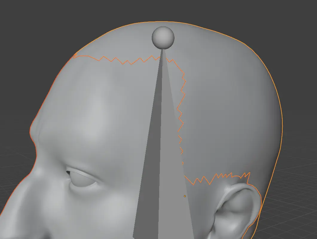

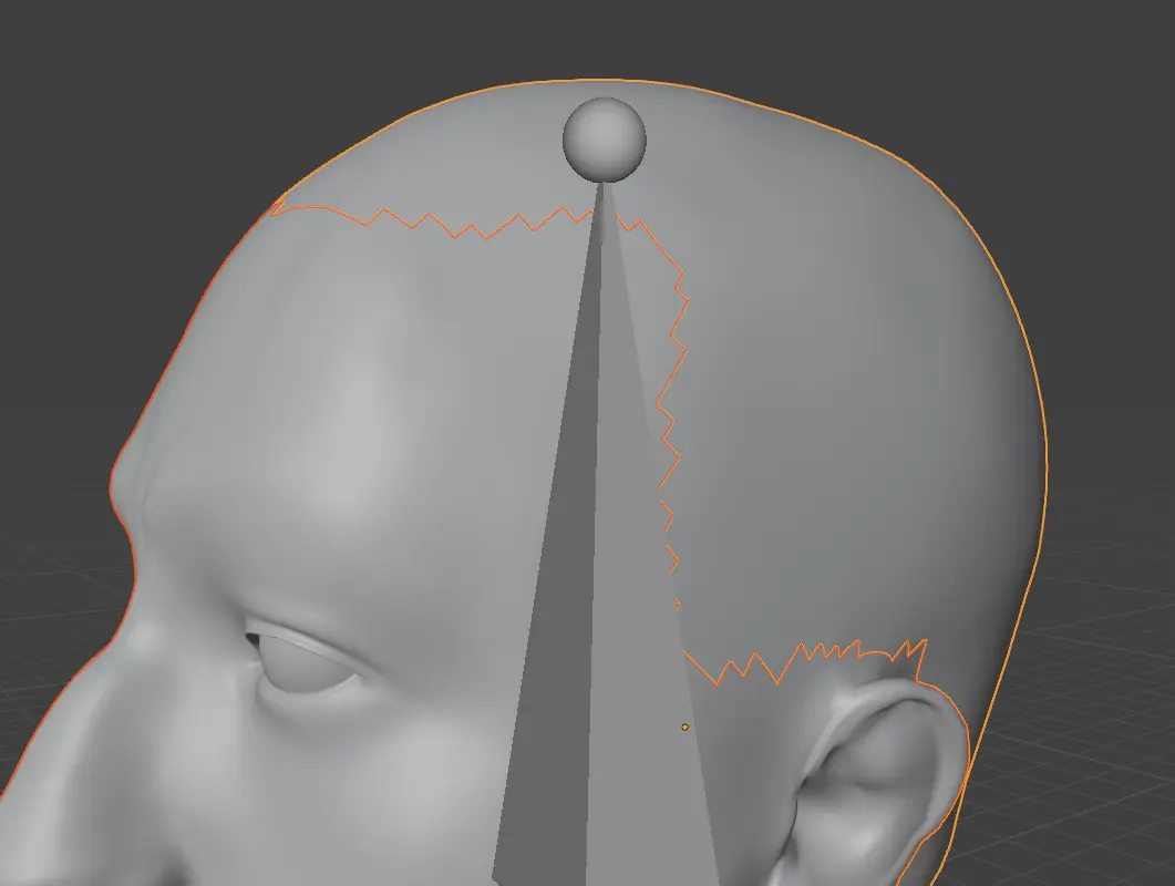

Merhaba, daha önce modelini yaptığım bir karakter vardı. Kafasını saç işlemesi için ayırmıştım fakat rigleme sırasında sorun oluşuyor. Join yaparak tek obje haline getiriyorum ama kemikleri oynattığımda orası ayrılıyor. Oradaki vertexleri nasıl tek işlemde birleştiririm?
JOIN'den önce
JOIN'den sonra

Teşekkürler, Merge menüsünden by distance yaptığımda düzeldi.
