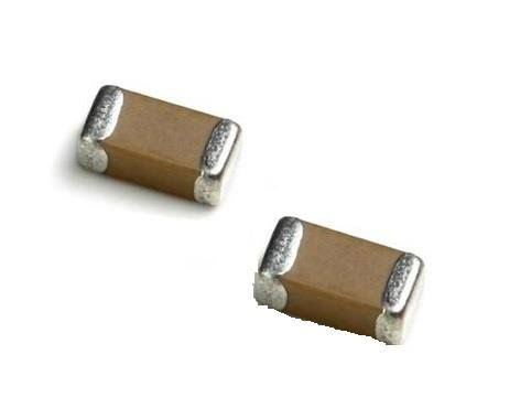

Merhaba devrenin fotoğrafı yok. Bahsettiğim kondansatör küçük iki tarafı iletken, ortası kahverengi bir kondansatör, ekte örnek resmi var. İki bacağı da kısa devre gösteren bu parçayı söküp ölçü aleti ile ölçüp o değerde bir şey mi takmam lazım yani? Bozuk parçada kaç farad olduğuna dair ölçüm yapılıyor mu ki? Yoksa sadece benzeri ile mi değiştirmem lazım.

Bozuk parça özelliğini kaybeder, geçirmemesi gereken akımı geçirir, bu yüzden ölçemessin. Eklediğin görseldeki seramik olarak geçen model. Devre şemasına ulaşman gerekli, Türkçe aramalarla ulaşamazsın, İngilizce aratman gerekli, bu kondasatörün bağlı olduğu hattı ölçmen gerekiyor, hattan 2 volt geçiyorsa 5 volt kondansatör takman gerekli. Diğer yöntem, enini ve boyunu ölçmen lazım, ölçmesi kolay ama, o ölçüm hangi değeri veriyor onu bulman lazım, bu kısımları unuttum, bu işleri bırakalı 5 yıl oldu püf noktaları var.
Bir de o devrede, o kondansatör bozulduysa, diğer parçaları da kontrol etmen gerekli, dirençleri de ölçmelisin, zarar gören başka bir şey olabilir, sigorta ya da küçük buton, anahtar düğme ne varsa bakman lazım.
