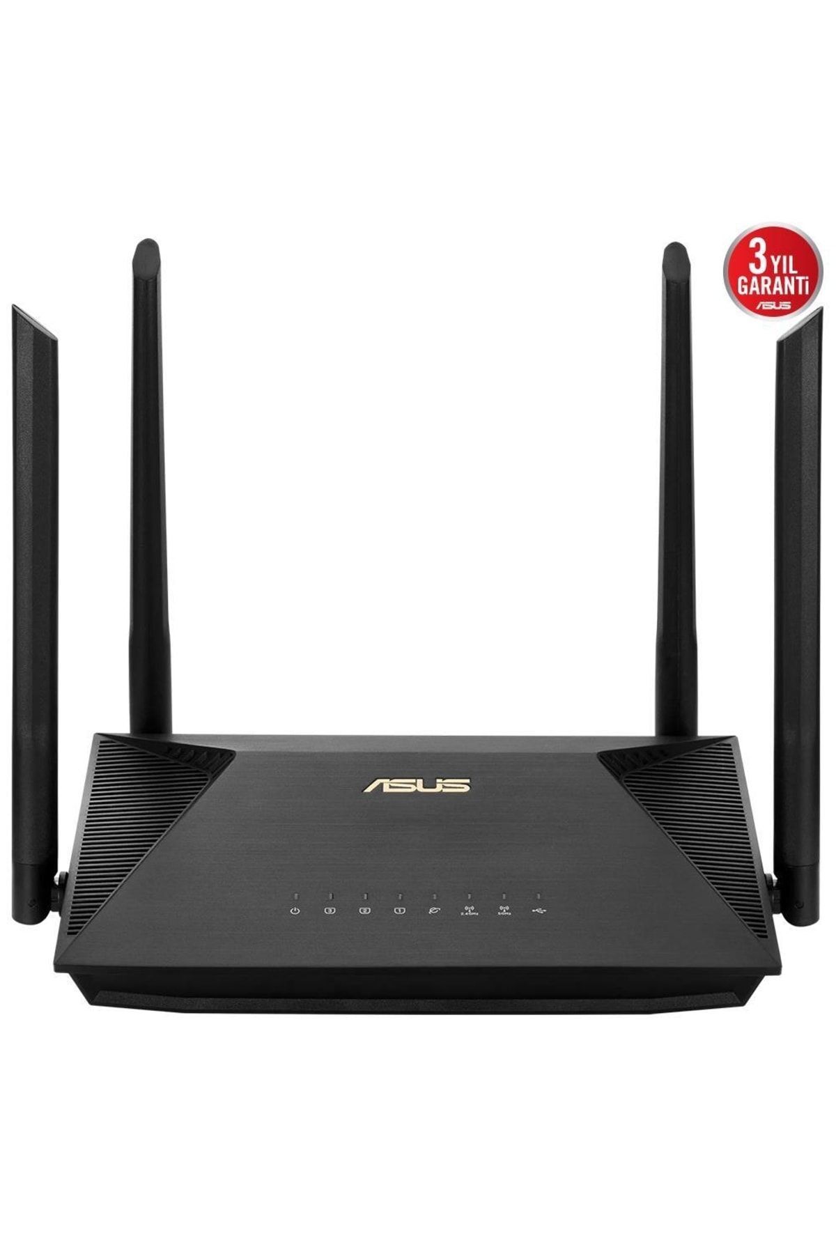

20.000 ama dediğim gibi gidipte server kurmayacağım, İşletmemde yok, tek 1 PC bağlı olacak cihaza. Asus , tercihen Merlin Firmware uyumlu. Gigabit port destekli. Kaliteli bir cihaz olsun istiyorum. İşlemcisi vs.
benimde aklımdan bu cihaz geçiyordu merlin firmware uyumlu değil diye biliyorum. Alsam merlin firmware kurabilir miyim bu cihaza? Ya da bundan daha iyi ve merlin firmware uyumlu cihaz var mıdır?
