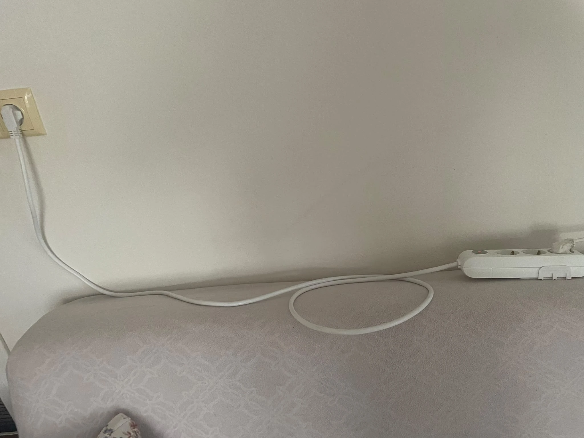

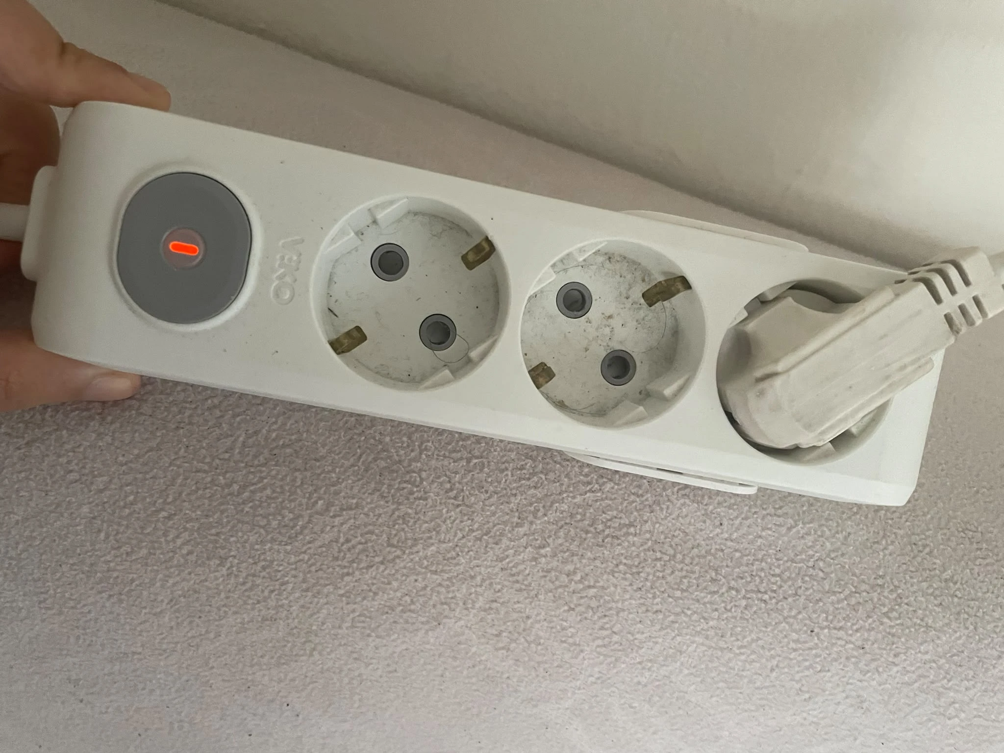

3x2.5 mm TTR kablo al çarşıdan, bakır olacak ama. Ucuna bir tane tekli dişi ve erkek priz. Düzgünce bağla ya da orada bağlat. Oldukça uyguna gelir ve kablonun kesitinden emin olmuş olursun.
Sanayi tipi makine çalıştırmayacaksanız tesisat kablosu kalınlığında kabloya para yığmanın pek bir faydası olmaz, buzdolapları normal bir prizi hiç tam yüke sokmaz. 3x1.5 mm kablo yeterlidir, prizden çekebileceğiniz yük de bu kablonun taşıyabileceği kadardır, keza priz sigortaları da 16A limitlidir. 3x2.5 mm kablolar klima hatlarına bağlanıyor öyle söyleyeyim. Ayrıca toplama çoklu priz bağlantılarında ferrule kullanmazsanız başınızı ağrıtır.
Ekleme: Kafa karışıklığı yaratmaması adına, klimalarda TTR kullanılmaz; antigron kablo kullanılır. Kablo kalınlığına atıfta bulunmak adına değinmiştim.
Üçlü prizin kablosu kalın ve topraklaması sağlam ise kullanılır. Topraklamasının sağlam olup olmadığı da elinizde ölçü cihazı varken (elektriğe bağlı olmadan!) kontrol edilebilir.
