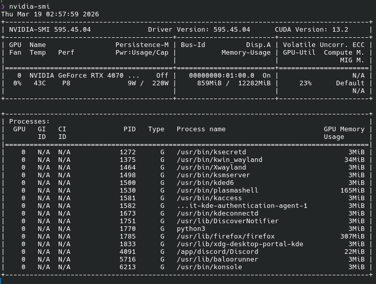

Sistem bilgisi: Secure Boot kapalı, NVIDIA sürücüleri kurulu (NVIDIA-smi çıktısı aşağıda).
Sorun 1 - Ekranda akıcılık eksikliği / Micro-stuttering
Mouse hareketleri ve genel masaüstü deneyimi akıcı gelmiyor. Bir bulanıklık ve hafif kasma hissi var; Windows tarafında aynı donanımla bu sorun yok.

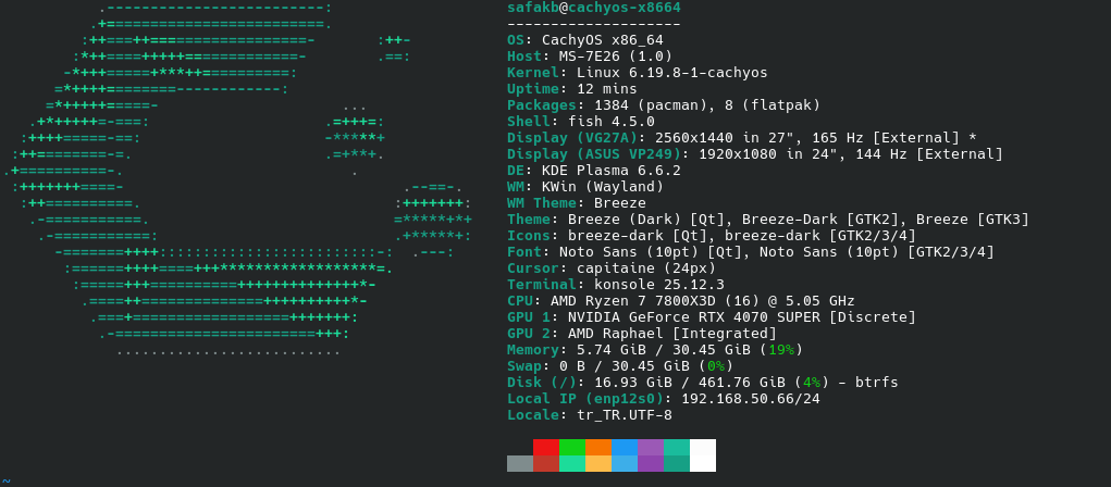

Bende de CachyOS + NVIDIA GPU var, sistem baya akıcı çalışıyor ve Caps Lock sorunu da yok. Sende GPU2 olarak iGPU aktif görünüyor. BIOS’tan iGPU’yu kapatıp tekrar denemeni öneririm.
Dediğiniz durum aklıma geldi kontrol ettiğimde NVIDIA kullanıyor tamamen sistem hocam. Caps Lock sorunu ise şu ben hızlı yazarken bazen Caps Lock açıp kapatıyorum ama mesela " Örnek " yazmak istiyorum bunu Windows'ta yaptığım gibi yapıyorum ancak sonuç " ÖRnek" oluyor yani Caps Lock'u elle kapatmama rağmen 2. harf de büyük oluyor.
Dediğiniz durum aklıma geldi kontrol ettiğimde NVIDIA kullanıyor tamamen sistem hocam. Caps Lock sorunu ise şu ben hızlı yazarken bazen Caps Lock açıp kapatıyorum ama mesela " örnek " yazmak istiyorum bunu Windows'ta yaptığım gibi yapıyorum ancak sonuç " örnek" oluyor yani Caps Lock'u elle kapatmama rağmen 2. harf de büyük oluyor.

Paylaştığınız çıktılara göre, sanırım sisteminizde birden fazla monitör bulunuyor. Aşağıdaki adımları teker teker uygulamayı deneyin:

İlk iki satır için de DP-X yerine yazmanız gereken değer, daha yüksek refresh rate'e sahip olan monitörünüze ait olan değer olmalı (Paylaştığınız çıktılara göre, sisteminizde refresh rate'i en yüksek olan monitör VG27A olarak gözüküyor, siz yine de bir kontrol edin).
