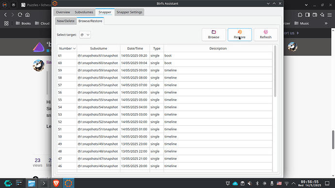

1-BTRFS Assistant'ı Kullanarak (İlk olarak bu çözümü denemenizi tavsiye ediyorum):
Normal şartlarda, CachyOS'i kurduğunuz zaman hali hazırda yüklü bulunan, BTRFS Assistant aracını kullanarak otomatik olarak ve çok kolay bir şekilde yapabilirsiniz bunu. Tek yapmanız gereken, bahsettiğiniz "2025-11-08 13:35" snapshot'unu boot edip, bu aracı çalıştırdıktan sonra, ilgili snapshot'u seçip "restore" demeniz.

Merhaba , ilk yazdığım sayfaya bakıyordum. Şaşkınlık yaşadım bir an bildirimi görünce. Ellerinize sağlık yeni konu açmuşsınız daha iyi olmuş. Ben gibi arayışta olanlara çok faydalı olacaktır.
Uyarılarınızı dikkate alarak btrfs assistant kullandım. Çözüme kavuştum.
Yardımlarınız için çok teşekkür ederim.
