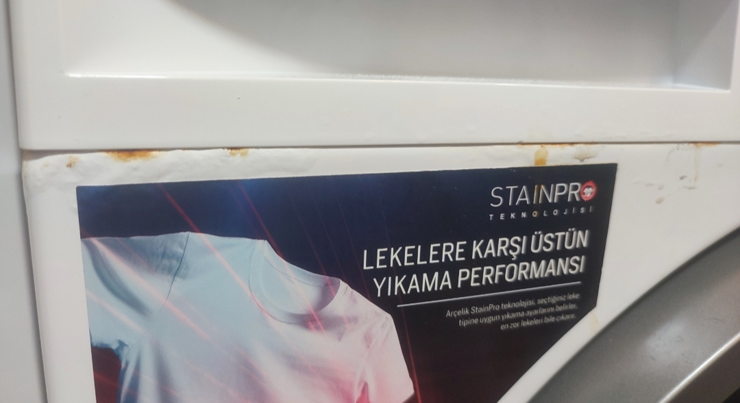

Merhabalar. Arkadaşlar, çamaşır makinesinin alt kısımlarında suya çok maruz kalınmasından dolayı çok ciddi şekilde paslanma olmuştu ama son zamanlarda üst kısımda da paslanma olmaya başladı. Bu deterjanı koyduğumuz yerin hemen altında bahsettiğim kısım.
Bu konuda bilginiz varsa, önerilerinizi bekliyorum. Bu paslanmayı nasıl giderebiliriz ve önüne nasıl geçebiliriz?

Bu şekilde.
Pas sökücü alıp orayı temizle sonra beyaz oje ile boya abla. Deterjan kabının altı bazı makinelerde pas tutup dökülmeye başlıyor, özellikle Arçelik ve Altus.
Evet ya benimki de Arçelik normalde ailecek kullanırdık bir şey olmazdı ama alt kısımları çok kötü durumda görmek bile istemiyorum. 😄 Teşekkür ederim pas sökücü ile söylediğini deneyeyim o zaman. 🙏

Bende eskiden altus cihaz vardı aynısını yapmaya başlamıştı, maalesef temizledikçe devam ediyor bunlar. En son makinede artık pasdan dolayı yarık açılmıştı diye makineyi eski evde bırakıp Samsung'un şu akıllı serisinden aldım genel olarak memnunum. Ama bilgin olsun yani duvara sıva çekmek gibi bir şey oluyor.
Kapak altı ve içi paslıdır o bölgeyi komple sök 800-1000'lik zımpara ile zımparala temizle sonra metal astarı ve boyasıyla boya.

Çok teşekkür ederim. Zımpara olayını yaptırsam geçer mi peki yoksa yine de devam eder mi?
Gizli yerlerde de olabilir, hepsine dediklerimi yaparsan düzgünce boyanırsa ilerlemeyebilir ama eski bir şeye benziyor o yüzden bir şey diyemem bizim 90 model makinede durdu mesela.
Ben yapamam zaten muhtemelen birini bulup yaptırırım o kadar eski değil 2023 üretimli bu yüzden bu kadar paslanmasına şaşırdım. 😄

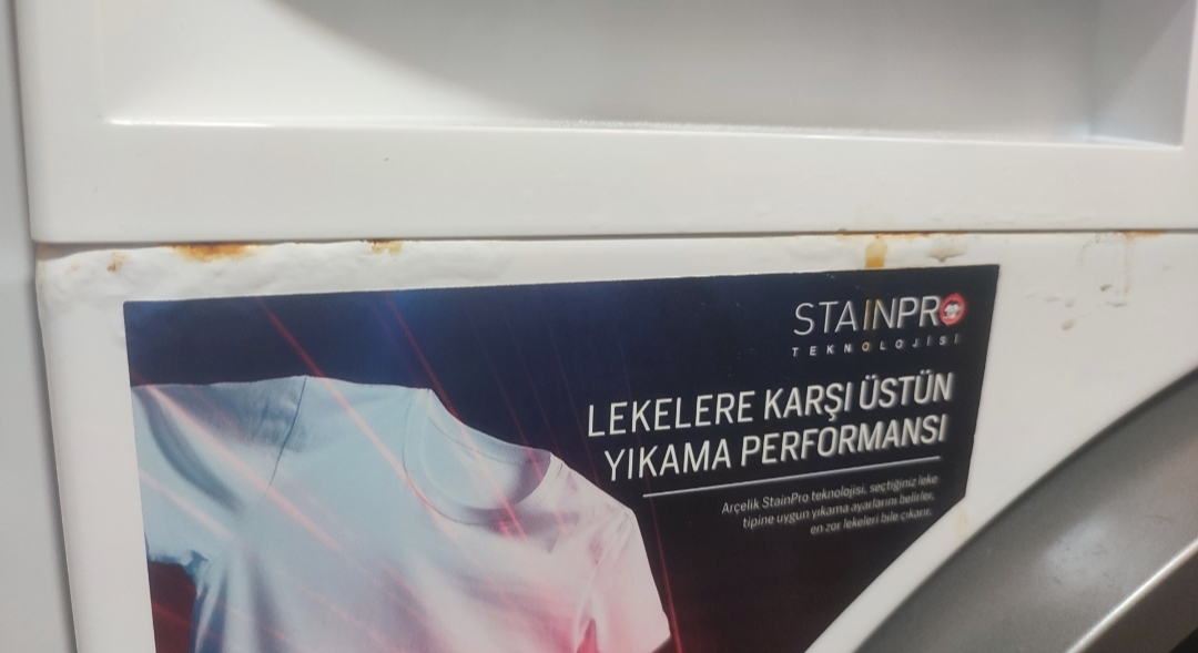

Bu şekilde.
Eki Görüntüle 267028
Biz anneanneme almıştık 2-3 yılda öyle pas oldu deterjan kabının altı. Oje sürdük belli olmuyor, Türk malı arçelik işte 😐
