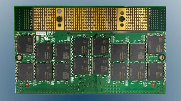

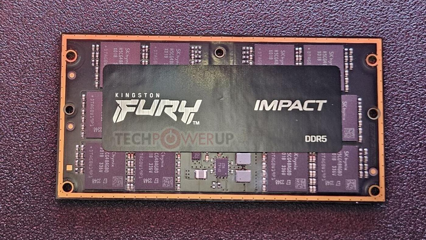

CAMM2, dizüstü bilgisayarlar için geliştirilen yeni nesil bir RAM standartı. Açılımı Compression Attached Memory Module olan bu teknoloji, ilk olarak Dell tarafından geliştirilen CAMM tasarımının, JEDEC tarafından standart hale getirilmiş versiyonu. Bu sayede artık yalnızca Dell'e özel bir teknoloji olmaktan çıkmış, tüm üreticilerin kullanabileceği ortak bir bellek standartı haline gelmiş.

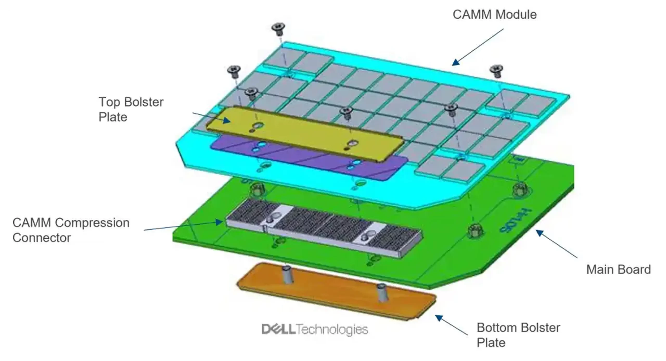

Klasik SO-DIMM RAM'ler yuvaya belirli bir açıyla takılırken, CAMM2 modülleri doğrudan anakart üzerine yatay olarak yerleştiriliyor ve vidalarla sabitleniyor. Bu tasarım ilk bakışta sadece fiziksel bir değişiklik gibi görünse de, aslında yüksek bellek hızları, daha iyi sinyal bütünlüğü ve daha ince laptop tasarımları gibi birçok teknik avantajın önünü açıyor.
En önemlisi ise, CAMM2'nin yüksek hızlı lehimli LPDDR belleklerle, yükseltilebilir SO-DIMM RAM'ler arasında bir köprü kurmayı hedeflemesi. Yani hem modern bellek teknolojilerinin avantajlarını sunmayı hem de kullanıcıların RAM yükseltme özgürlüğünü korumayı amaçlıyor.

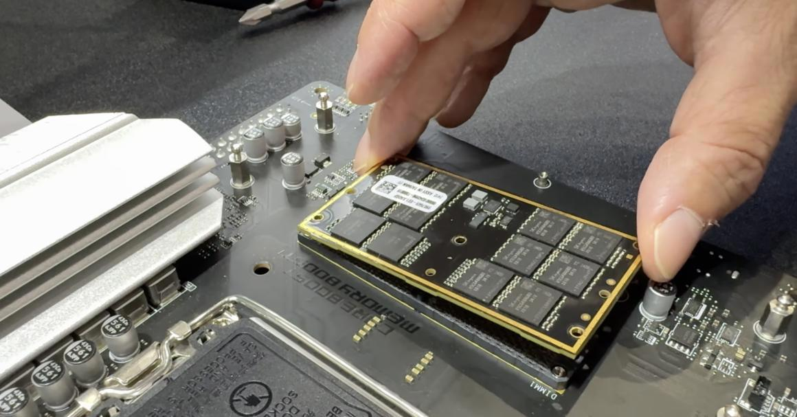

CAMM2 ise tamamen farklı bir yaklaşım benimsiyor. Bellek modülü doğrudan anakartın üzerine yatay şekilde yerleştiriliyor ve vidalarla sabitleniyor. Böylece bellek ile işlemci arasındaki sinyal yolları daha kısa ve daha düzenli hale geliyor. Bu da özellikle yüksek frekanslı DDR5 ve gelecekte kullanılacak bellek standartlarında önemli bir avantaj sağlayabiliyor.

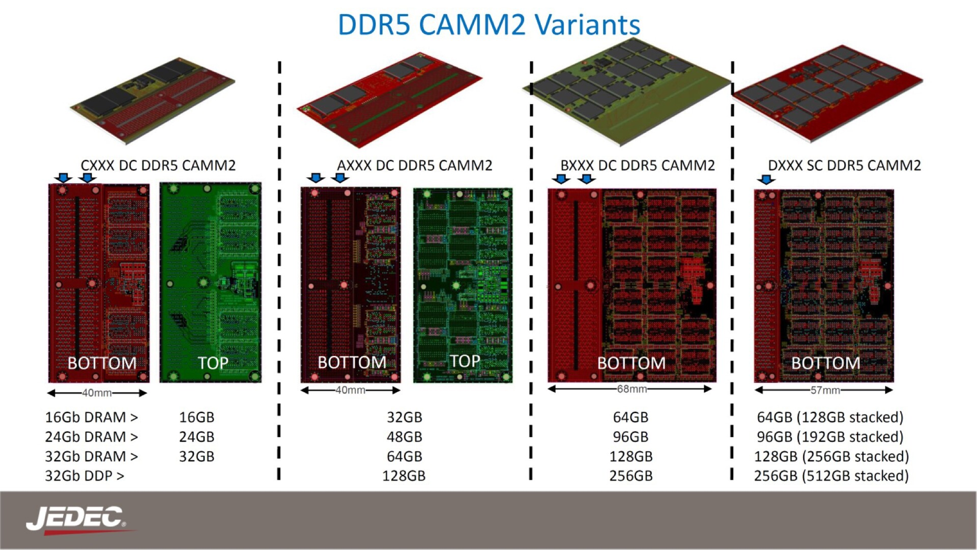

4 - Bunun yanında gelecekte daha yüksek bellek kapasitelerine ulaşılması da CAMM2'nin öne çıkan hedeflerinden biri. Özellikle yapay zeka uygulamaları, profesyonel içerik üretimi ve mühendislik yazılımları gibi yüksek RAM kapasitesi gerektiren alanlarda bu standart önemli avantajlar sunabilir.

CAMM2 modülleri, tek bir fiziksel modül içerisinde birden fazla bellek kanalını destekleyecek şekilde tasarlanabiliyor. Yani dışarıdan tek parça RAM gibi görünse de, işlemci tarafında çift kanal bellek yapısını destekleyebiliyor. Bu sayede hem yüksek bellek performansı korunuyor hem de anakart üzerinde iki ayrı RAM yuvasına ihtiyaç duyulmuyor.
Bu tasarımın üreticilere de önemli avantajları bulunmakta. Daha az yer kaplayan bellek yapısı sayesinde anakart tasarımı sadeleşebiliyor, sinyal yolları kısalıyor ve yüksek frekanslı belleklerin daha kararlı çalışması kolaylaşıyor.
Ancak burada önemli bir ayrıntı var. Bu durum, her CAMM2 modülünün otomatik olarak çift kanal çalıştığı anlamına gelmiyor. Dual Channel desteği; kullanılan CAMM2 modülünün yapısına, bellek denetleyicisine ve dizüstü bilgisayarın anakart tasarımına bağlı olarak değişebiliyor.
Kısacası CAMM2'nin en büyük yeniliklerinden biri, çift kanal performansı için her zaman iki fiziksel RAM modülüne ihtiyaç duyulmamasını sağlayabilmesi. Bu da hem üreticilere daha esnek tasarım imkânı sunuyor hem de yıllardır alıştığımız RAM yerleşim anlayışını değiştirebilecek önemli bir adım olarak görülüyor.
