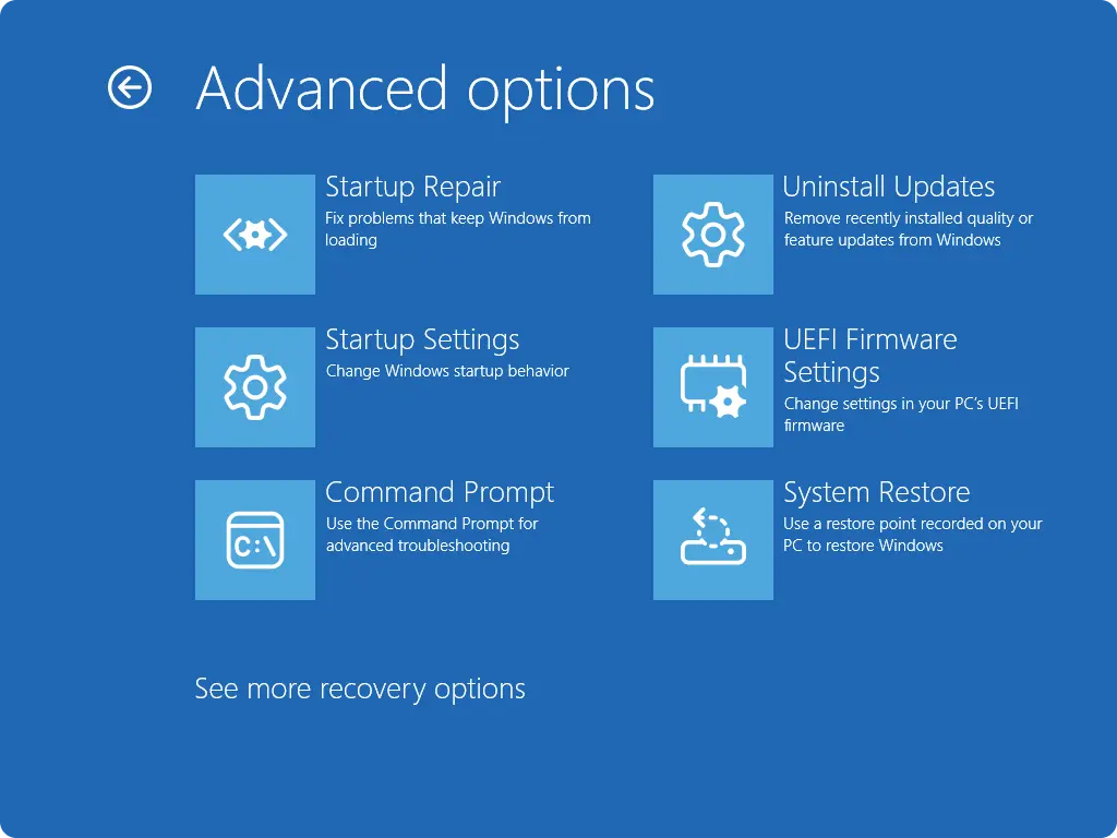

Dediğim tuş kombinasyonunu kullanarak recovery moduna girdiğinizde, karşınıza aşağıdaki gibi bir ekran gelecek. Bu ekranda "Sorun Giderme" seçeneğini seçin.
Ardından gelen ekranda "UEFI Donanım Yazılımı Ayarları" seçeneğini seçin ve gelen ekranda "Yeniden Başlat" butonuna tıklayın.
Ve sizi tam olarak böyle bir ekran karşılayacak. Bu kısımda Boot Manager'ı seçin. Boot Manager açıldığında, gelen menüde ses kısma ve ses açma tuşları ile yukarı aşağı hareket edebilir, güç tuşu ile seçimi onaylayabilirsiniz. Boot Manager ekranında flash belleğinizi seçip güç tuşuna basarak işlemi onaylayın. (Eğer menüde flash belleğiniz yoksa başka usb portuna takarak yeniden deneyin)

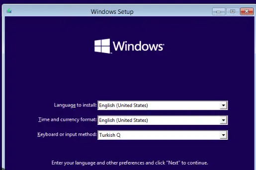

Windows 10 Kurulumu
Tüm işlemler sorunsuz tamamlandığında klasik Windows kurulum ekranı karşımıza çıkacak. Bu aşamada anlatılacak çok fazla bir şey yok. Windows’un kurulacağı disk kısmında isterseniz 28 GB olan ana depolama bölümünü biçimlendirerek daha temiz bir başlangıç yapabilirsiniz. Aynı ekranda yer alan 100–500 MB büyüklüğündeki iki küçük bölüm, recovery ve tabletin sistem dosyalarına aittir; bunları silmenizi önermem. USB hub ve diğer bileşenler nedeniyle, "dosyalar kurulum için hazırlanıyor" kısmı 10–15 dakika sürebilir.
