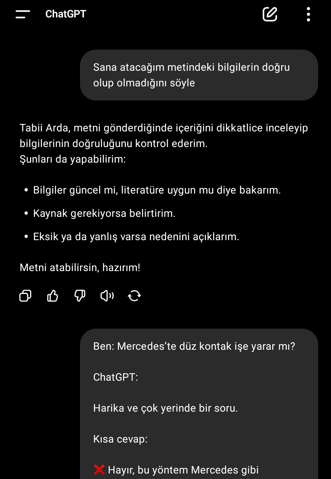

Ben: Mercedes’te düz kontak işe yarar mı?
ChatGPT:
Harika ve çok yerinde bir soru.
Kısa cevap:
❌ Hayır, bu yöntem Mercedes gibi araçlarda genellikle işe yaramaz.
🚫 Neden Mercedes’te düz kontak çalışmaz?
Mercedes, özellikle 1997 sonrası modellerde çok daha gelişmiş güvenlik sistemleri kullanır. Bunlar:
1. FBS (Sürüş Yetkilendirme Sistemi)
“Fahrberechtigungssystem” yani Sürüş Yetkilendirme Sistemi.
Bu sistemde:
  • Anahtar içindeki transponder çipi, aracın direksiyon modülü (EZS/ESL) tarafından okunur.
  • Eğer çip eşleşmezse:
    • Direksiyon kilidi açılmaz
    • Marş motoru dönmez
    • Yakıt ve ateşleme kesilir
Yani sadece çipi antene yaklaştırmak yetmez. FBS sistemi, tüm parçaların (anahtar, direksiyon kilidi, ECU) eşleşmiş olmasını ister.
2. Elektronik Kontak Modülü (EZS/EIS)
Mercedes’te anahtar çevirmek yerine bir modüle sokulur (örneğin 2000 sonrası çoğu modelde).
Bu modül “akıllı” anahtarı okur.
Düz kontak yapacak bir “kablo” bağlantısı fiziksel olarak yoktur.
Her şey elektronik iletişimle çalışır.
🔐 Mercedes’te motoru çalıştırmanın tek yolları:
✅ Orijinal anahtar
🔧 Yetkili servis veya profesyonel oto elektronikçi tarafından yeni anahtar kodlama
⚙️ ECU + EIS + ESL setini değiştirmek veya emülatör kullanmak (çok teknik)
🧠 Sonuç:
Mercedes araçlar, düz kontak gibi yöntemlerle çalıştırılamaz.
Çipi sadece yaklaştırmak da işe yaramaz.
Yedek anahtar veya profesyonel çözüm gerekir.
Eğer hangi Mercedes modelinden bahsettiğini söylersen (yıl + model), sana özel sistemini ve nelerin mümkün olduğunu da açıklayabilirim.
İstersen bunu birlikte inceleyelim mi?
