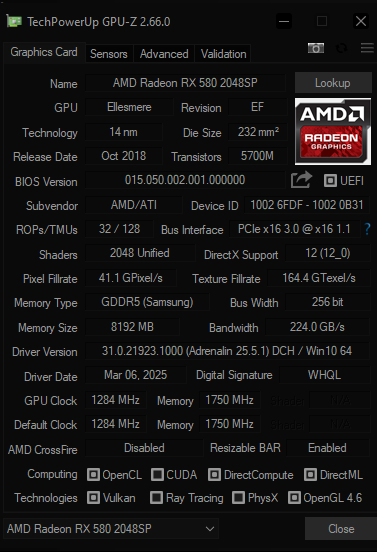

Selamlar. Çinli X99 anakartlarda (ve aslında bir çok UEFI destekleyen sistemde) reBAR enjekte etmeyi göstereceğim. Bu tür anakartlar genelde reBAR desteği ile gelmez. Sizlere kendim sağladığım fotoğrafı koyuyorum aşağıya.
Görüdğünüz gibi reBAR enabled diyor ve BAR miktarı 8192 MB, yani işlemci tüm VRAM'i tek seferde okuyup oyunlarda bize ekstra performans veriyor. Peki bunu nasıl yapıyoruz? Gelin anlatayım.
