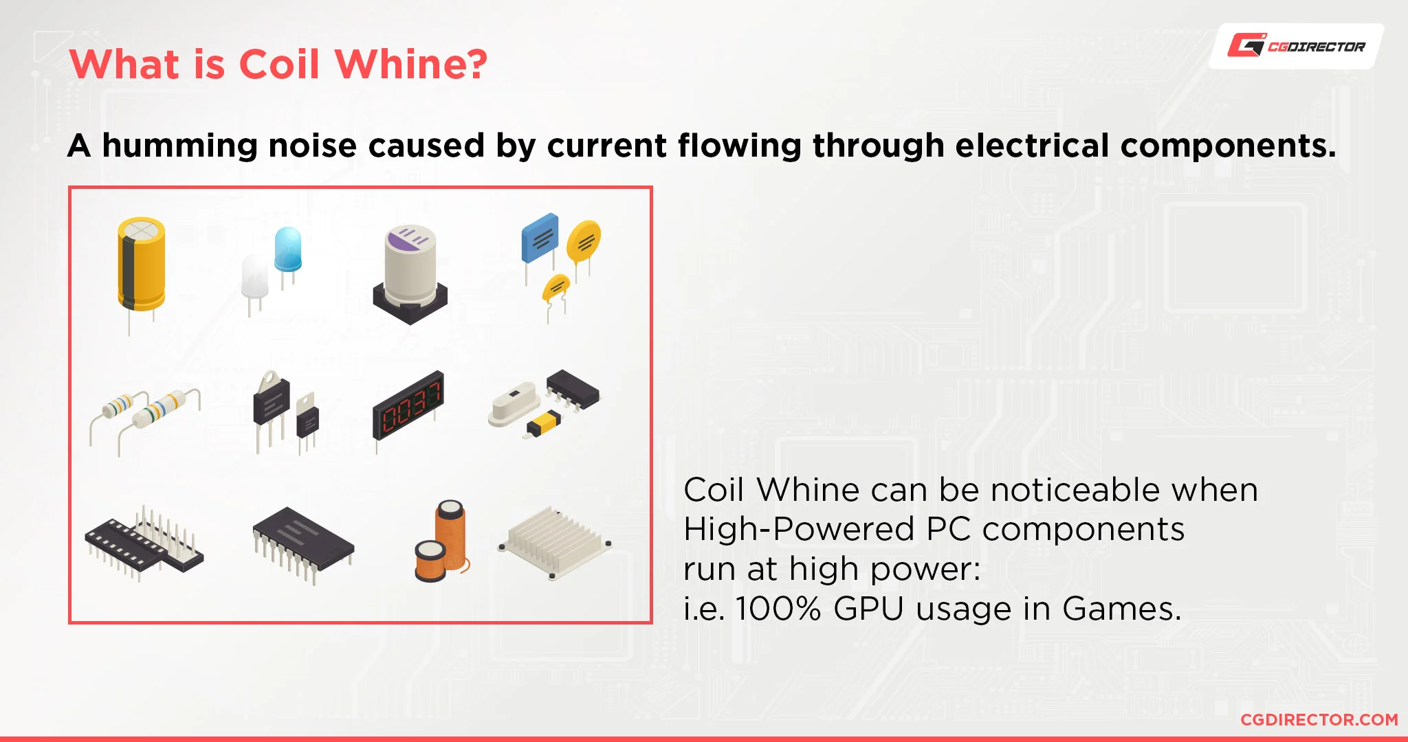

Coil Whine Nedir?

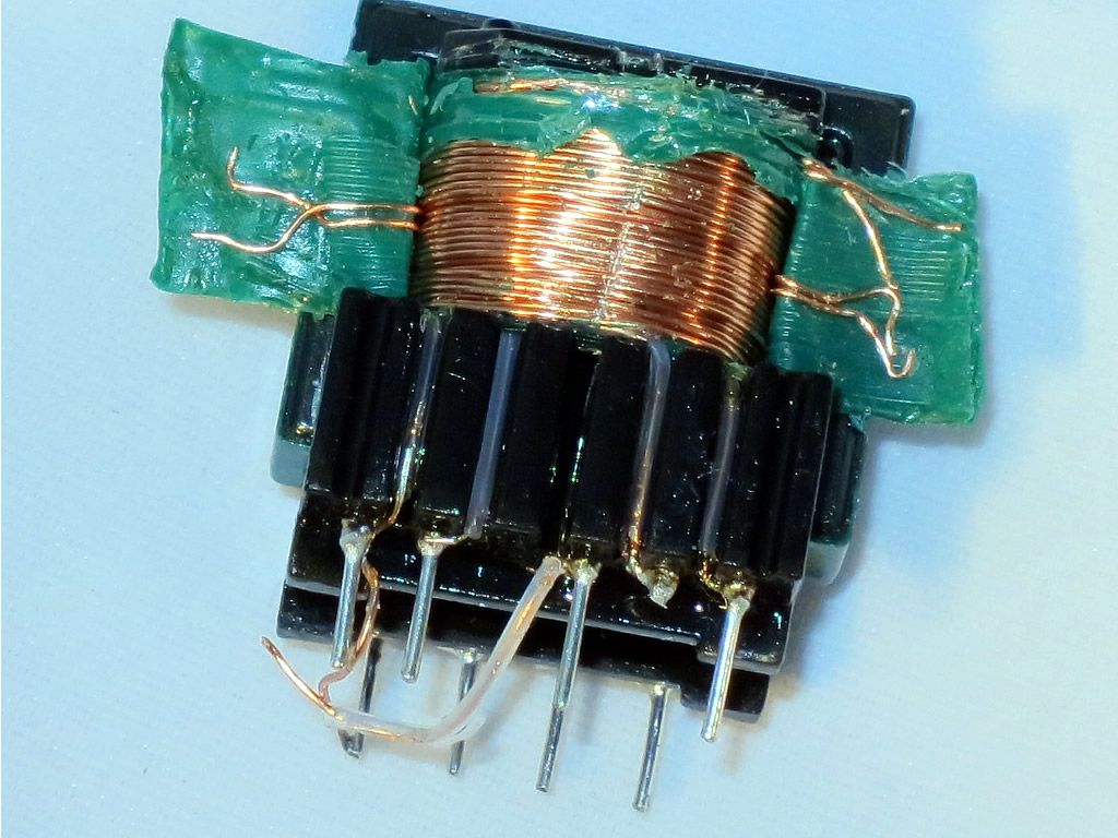

Coil Whine, elektronik bileşenlerin içerisinde bulunan bobinlerin (indüktörlerin) yüksek frekansta titreşmesi sonucu ortaya çıkan bir ses. Bu titreşimler insan kulağının duyabileceği seviyeye ulaştığında ince bir vızıltı, cızırtı veya ıslığa benzer bir ses olarak duyulmakta. Aslında burada fiziksel bir arıza yaşanmıyor. Bobinlerin içinden geçen akım değiştikçe manyetik alan oluşuyor ve bu da bobinin çok küçük ölçekte titreşmesine neden oluyor. Normalde bu titreşimler fark edilmeyecek kadar küçük olurlar. Ancak bazı donanımlarda kullanılan bileşenlerin yapısı, güç tüketimi veya çalışma frekansları nedeniyle ses belirgin hale gelebiliyor. Bir başka deyişle, Coil Whine bir elektrik sesi değil, doğrudan fiziksel titreşimden kaynaklanan mekanik bir sestir.
Hangi Parçalarda Görülebilir?
Coil Whine denildiğinde çoğu kişinin aklına ekran kartları geliyor direkt. Bunun sebebi de modern ekran kartlarının çok yüksek güç tüketmesi ve yük durumunun sürekli değişmesi muhtemelen. Ancak Coil Whine yalnızca ekran kartlarında görülmez.
  • Laptop adaptörleri
  • Bazı dizüstü bilgisayarların anakartları
  • Anakart üzerindeki VRM bileşenleri
  • Güç kaynakları (PSU)
  • Yüksek performanslı işlemci güç devreleri
  • Ekran kartları
- Bu parçalar üzerinde de Coil Whine sesine rastlamak pek mümkün. Özellikle oyuncu laptoplarında hem ekran kartı hem de adaptör aynı anda Coil Whine üretebilir. Bu nedenle sesin tam olarak hangi parçadan geldiğini anlamak bazen oldukça zor olabiliyor.

Çıkan Bu Sesin Sebebi Ne?
- Kullanılan bobinlerin üretim toleransları
  • Lehim kalitesi
  • Güç devresinin tasarımı
  • Kasa içerisindeki rezonans
  • Güç kaynağının davranışı
  • Kullanıcının duyma hassasiyeti (belki)
- gibi durumlara bağlı olabiliyor bu ses. Yani Coil Whine biraz da şans işi. Aynı modeli alan iki kişinin tamamen farklı deneyimler yaşamasının sebebi de bu.

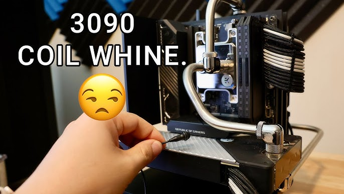

Örneğin bazı üst seviye ekran kartları olan RTX 5090, RTX 5080 veya RTX 4090 modellerinde kullanıcılar zaman zaman belirgin Coil Whine yaşayabiliyor. Bu durum kartların bozuk olduğu anlamına gelmiyor.

Pahalı Donanımlarda Neden Hala Çözülmedi?
Önemli ve ilgi çekici bir konu değil mi? Adamda RTX 5090 var, cızzz diye ses duyuyor. Sinir bozucu. Bu da kullanıcıların en çok sorduğu sorulardan biri zaten, "Binlerce liralık ekran kartında neden hala böyle bir ses var?"
Bunun nedeni Coil Whine'ı tamamen ortadan kaldırmanın oldukça zor olması. Üreticiler özel reçineler, farklı bobin tasarımları ve çeşitli yalıtım yöntemleri kullansa da yüzde yüz sessizlik garantisi verebilen bir teknoloji henüz yok. Üstelik ekran kartlarının güç tüketimi her nesilde arttığı için Coil Whine ihtimali de tamamen ortadan kalkmıyor işte.
