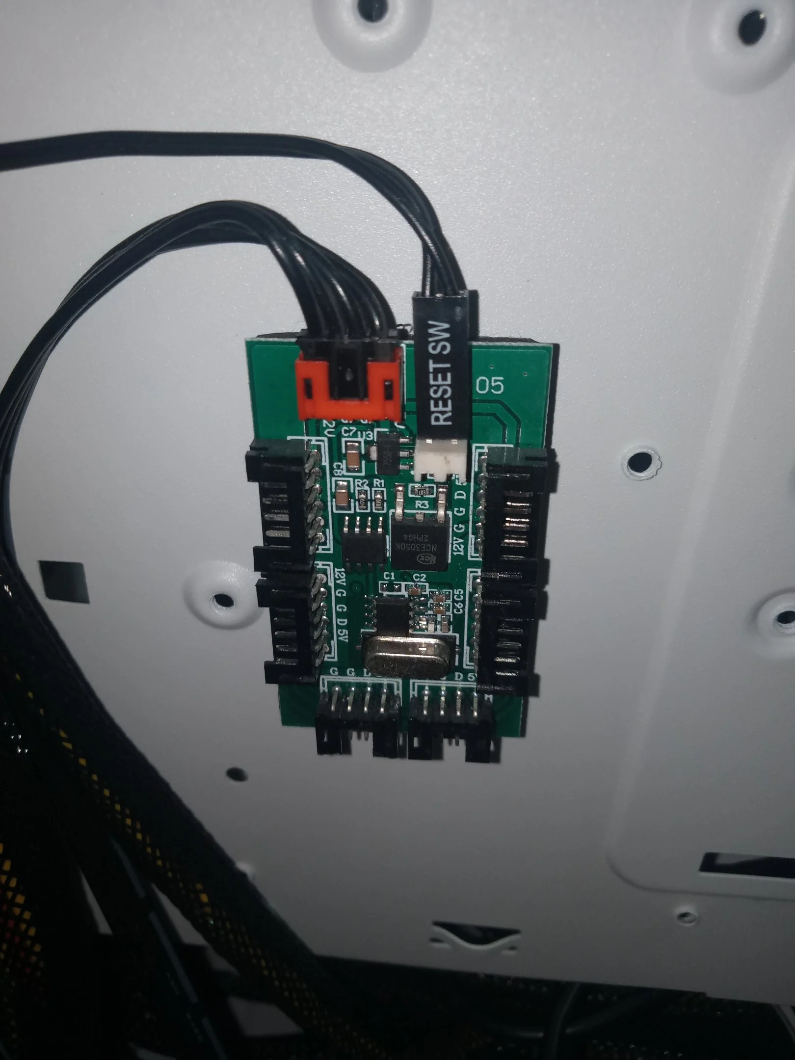

Merhaba, indirimde 2000 TL'ye bu kasayı aldım. 3 adet ARGB fan ile geliyor fakat benim anakartımda ARGB girişi yok. Bu fanları nasıl kontrol edeceğim? Şu an kullandığım Game Booster kasamın kontrolcüsü var o işe yarar mı? Sonradan almamıştım, kasa ile birlikte gelmişti, kumandası da var.

Bu konuya son noktayı koyalım. Size linkteki gibi bir cihaz lazım. Fan ve LED için kullanabilirsiniz.
En altta fan varsa egzoz fan yerine takılabilir. Bazı modellerde kumanda oluyor. Bazı modellerde tuş oluyor. Bu şekilde kontrol etmek mümkün. Anakart üzerinde header yoksa dediğiniz gibi olmaz.
Hocam 3000D'nin kontrolcüsü yokmuş. Ben de bu yüzden açtım zaten konuyu. Şu an kullandığım kontrolcü ile kullanabilir miyim? Anakartımda ARGB girişi yok.
Açıklama kısmında standart 5V ARGB denmiş. ARGB kontrolcü ile kullanılabilir gözüküyor.

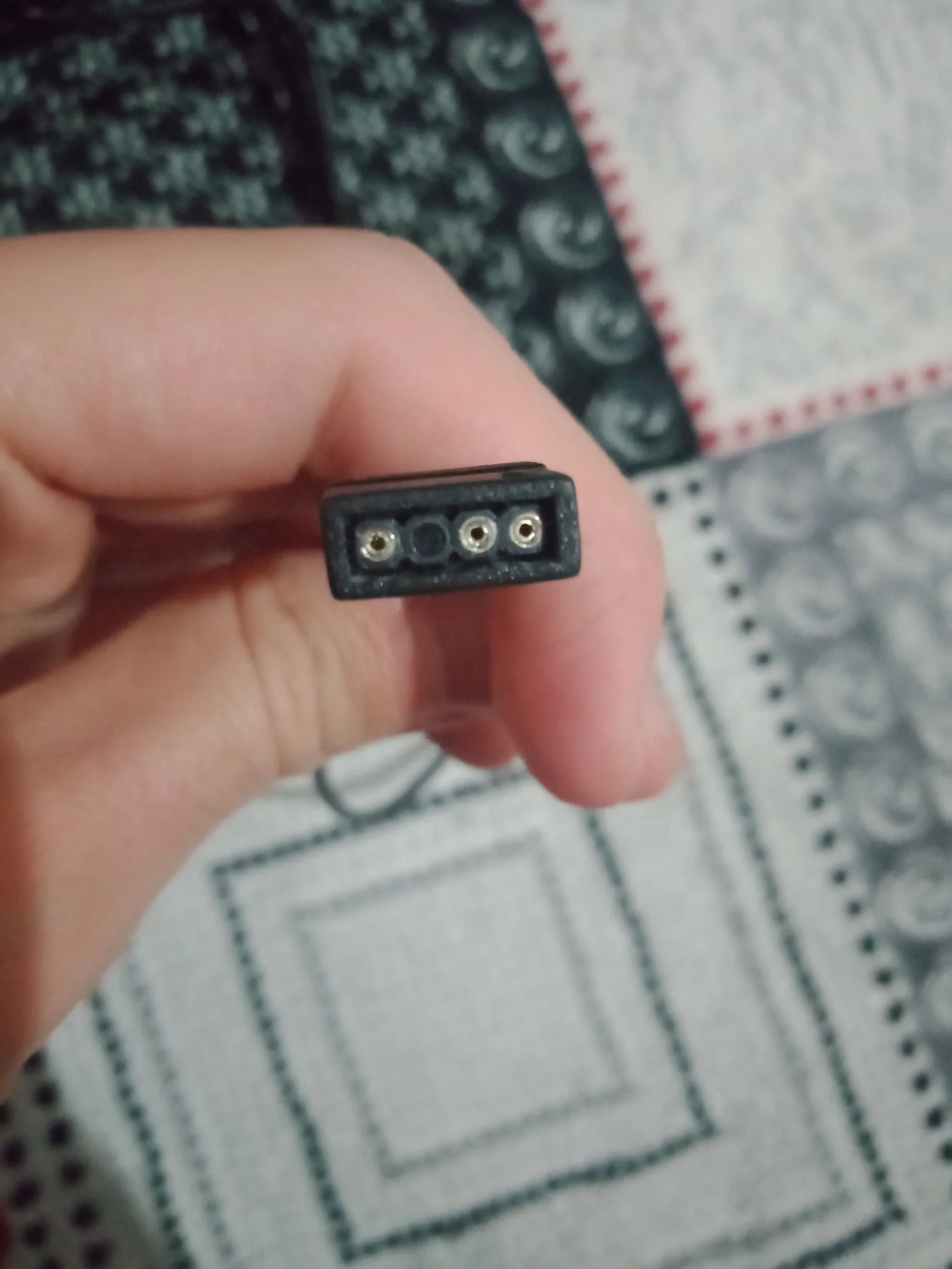

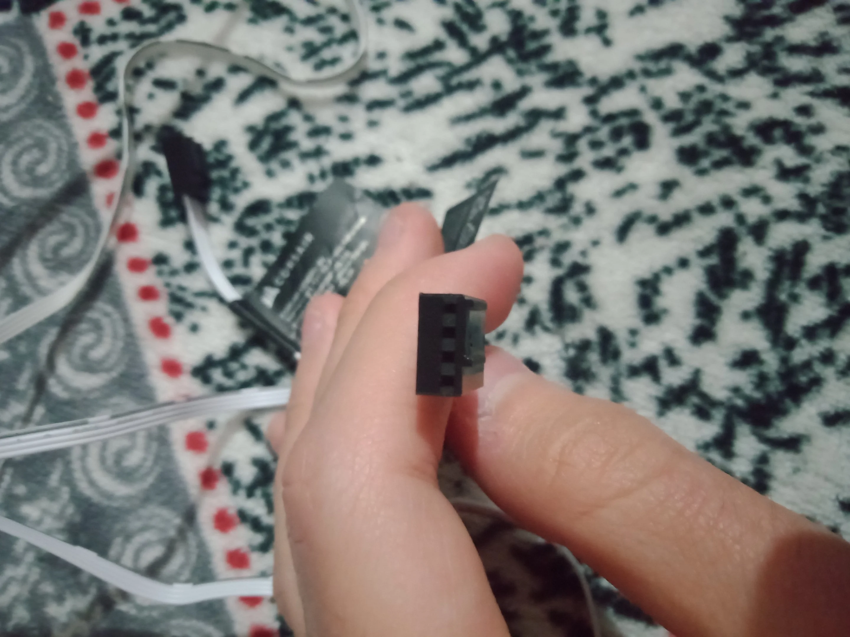

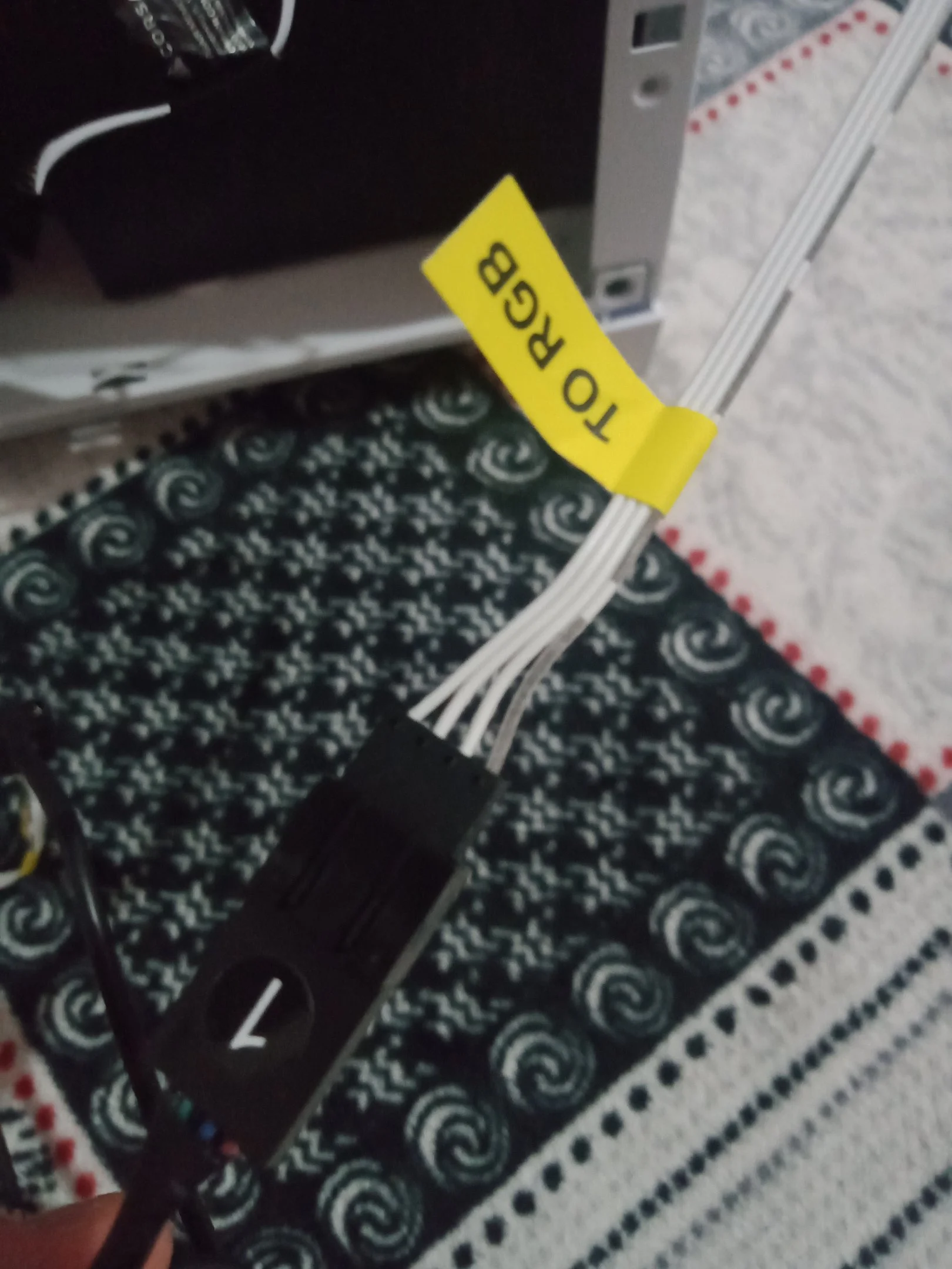

Merhaba, yeni Corsair 3000D kasa aldım. 3 adet Argb fan ile geldi. Fanlar hariç tüm kabloları taktım. Kasanın fanlarının her birinden 2 kablo çıkıyor(yani toplam 6 kablomuz var). 3 kablo boşta kalıyor. Diğer 3'ünün üzerinde TO RGB yazıyor ve bu üçü tek bir kabloda birleşiyorlar. Bu Argb kablosu sanırım ve ucunda 4 pin girişi olmasına rağmen 1 tanesinin içi dolu yani pin girmiyor. Bu kabloyu CHA_FAN girişine de takamıyorum çünkü 4 pinli ve uymuyor. Şimdi takıldığım nokta ben hangi kabloyu nereye takacağım ? Anakartımda ARGB girişi yok. Eski kasamın kontrolcüsü var fakat girişler 5 pin şeklinde. Oraya da takamadım. Yardımcı olursanız çok memnun olurum.
Anlaşılmıştır değerli hocam. Benim bunları şu an RGB'li veya RGB'siz kullanabilmemin yolu yok o zaman. Bu kontrolcüyü alana kadar eski fanlarla idare edeceğim.
Peki hocam bu fanlardan 2'şer kablo çıkıyor 1'i ARGB için onu anladık. Diğer kablo ne için peki RGB'siz kullanabilmek için mi? 4 pin girişli olan kablolar bahsettiklerim(ilk resimdeki). Birini CHA_FAN girişine takıp kullanabilirim diye düşünüyorum.
Evet hocam. 4 pinli olanlar fanların güç kablosu, 3 pin olanlar ise ışıklar için. CHA_FAN girişi ile fan kullanabilirsiniz. Birden fazla kullanmak içinse attığım gibi aparat lazım.

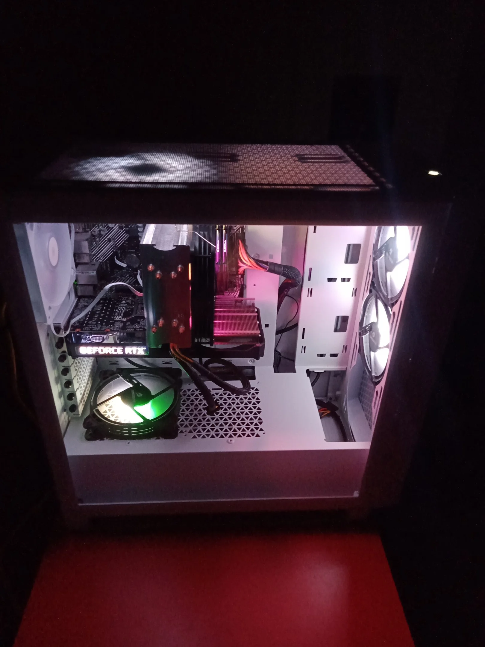

Evet şu an Corsair fanlardan birini egzoz olarak kullanıyorum CHA_FAN girişi üzerinden. Fena hava üflüyor aygıt. Eski kasamdan kalan 4 fanı ise eskisi gibi kullanıyorum kendi kontrolcüsüne bağladım. Yeni bir kontrolcü alınca da diğer Corsair fanları da kullanırım inşallah. Yardımlarınız için çok minnettarım.
