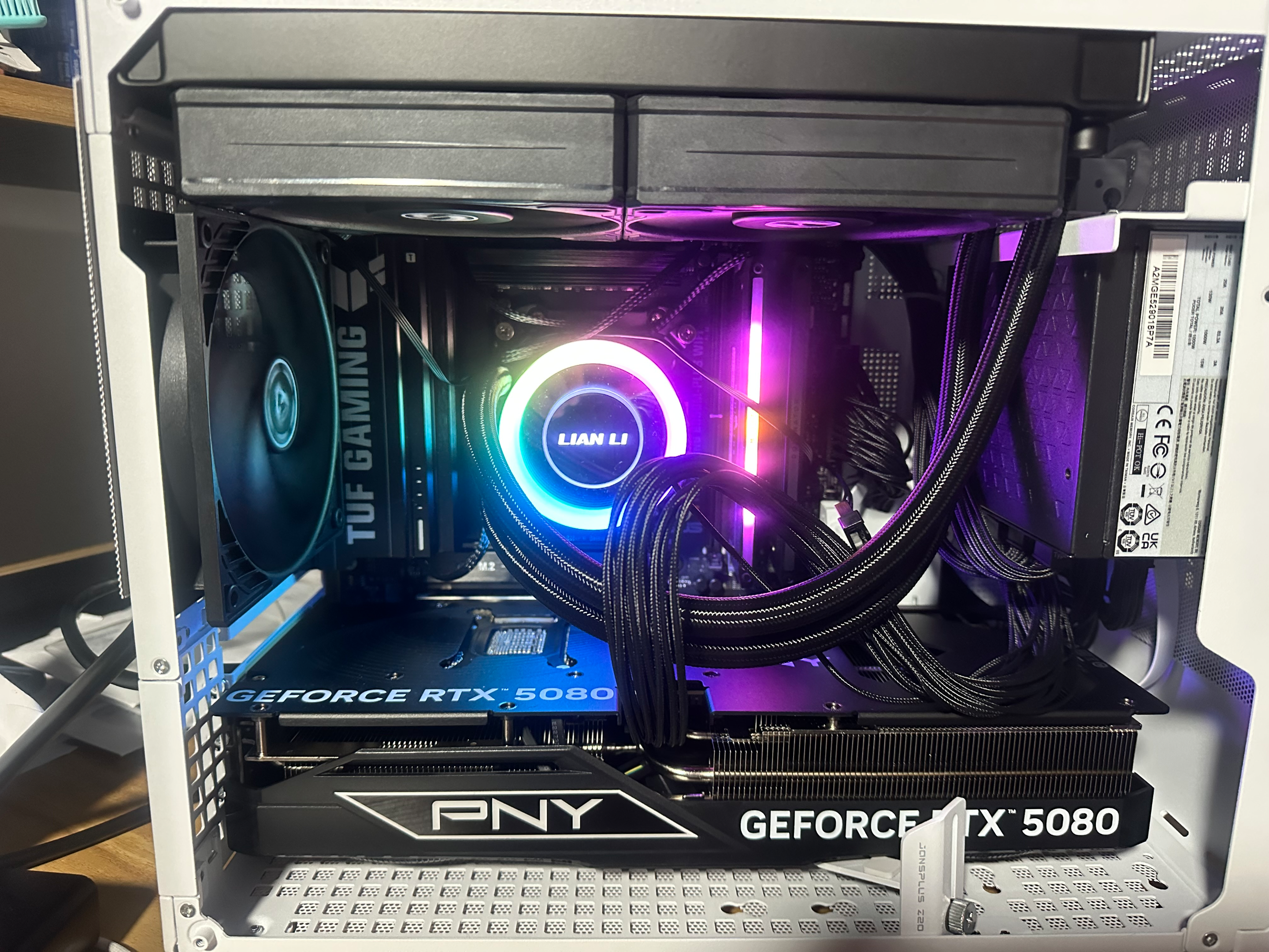

Kasaya iceriye hava ufleyecek fan sigdiramadim. Ekran karti kalin oldugu icin cok yer kapladi. Ama panelleri acayim istersen?
Bileşenler test anında ne kadar serin çalışırsa o kadar iyi, oyunda bu kadar sıcak çalışmıyor şu an +10 +15 derece fazlan var, o da hata kaynağı olabilir.
Kasa fan devirlerini artır ve kasa kapağını aç testte evet @suskun01

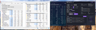

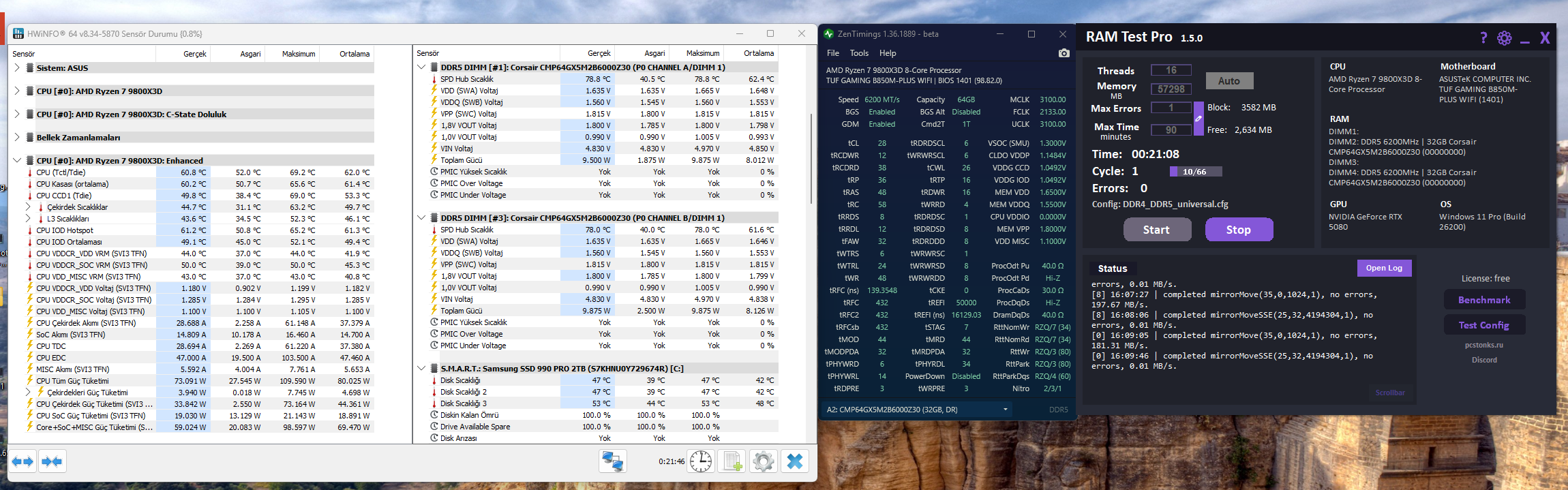

bias 0 1 oto ve taps oto iken nitro 2-3-1 iken, 6200 c28 voltajlar sabit iken sıkıntı var mı hata @suskun01 ss iletirsen bakalım.
    434,9 KB · Görüntüleme: 91
    374,8 KB · Görüntüleme: 43

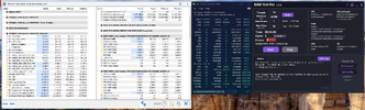

suanda bu sekilde
+++ tam ss i siteye yukledim eror verdi

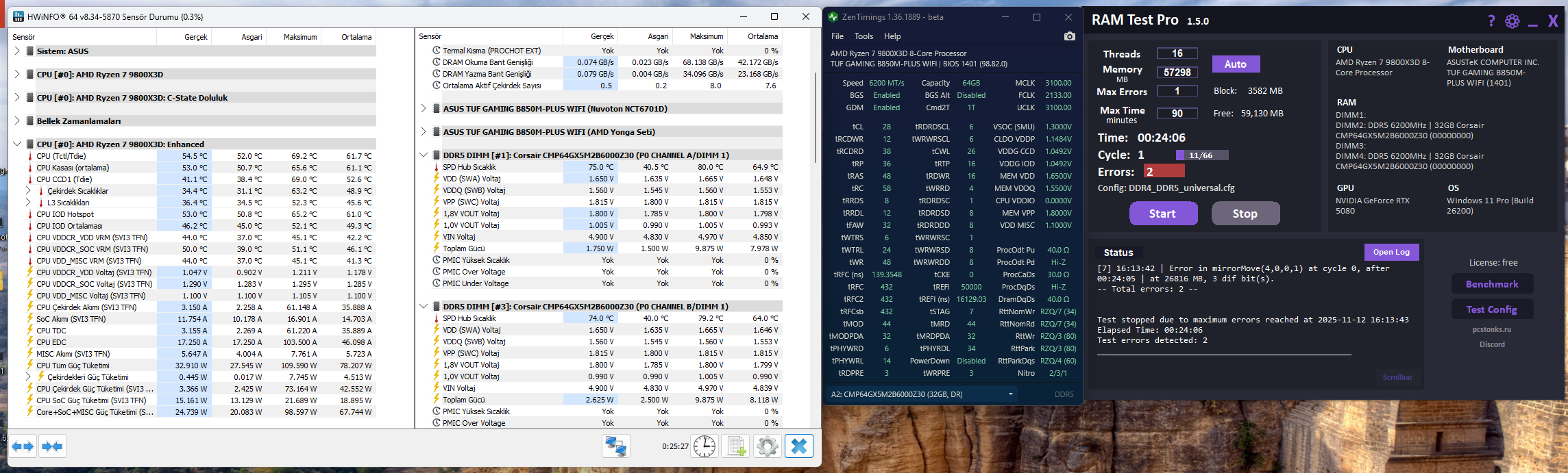

bu da hatanin gorseli. +80 dereceleri gordu, belki de isidandir. Ayrica evdekiler usuyor diye Heat acili 77fah.
@suskun01 Sıcaklık kaynaklı patlıyordur 75 geçirmemeye çalış, 70 sabit tutamaz mısın RAM'leri, boş yere hata üretiyor muhtemelen hata vermeyecekken.
Mümkünse bulunduğun odayı soğuk tut ya da fan üfletmeye çalış test anında, şu an +20 derece fazlan var çünkü oyunda böyle olmaz ama testte boş yere hata verir.

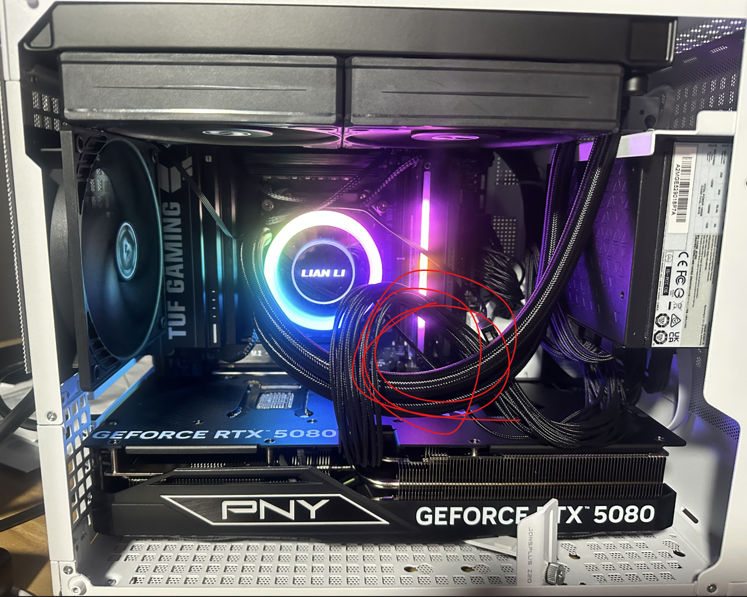

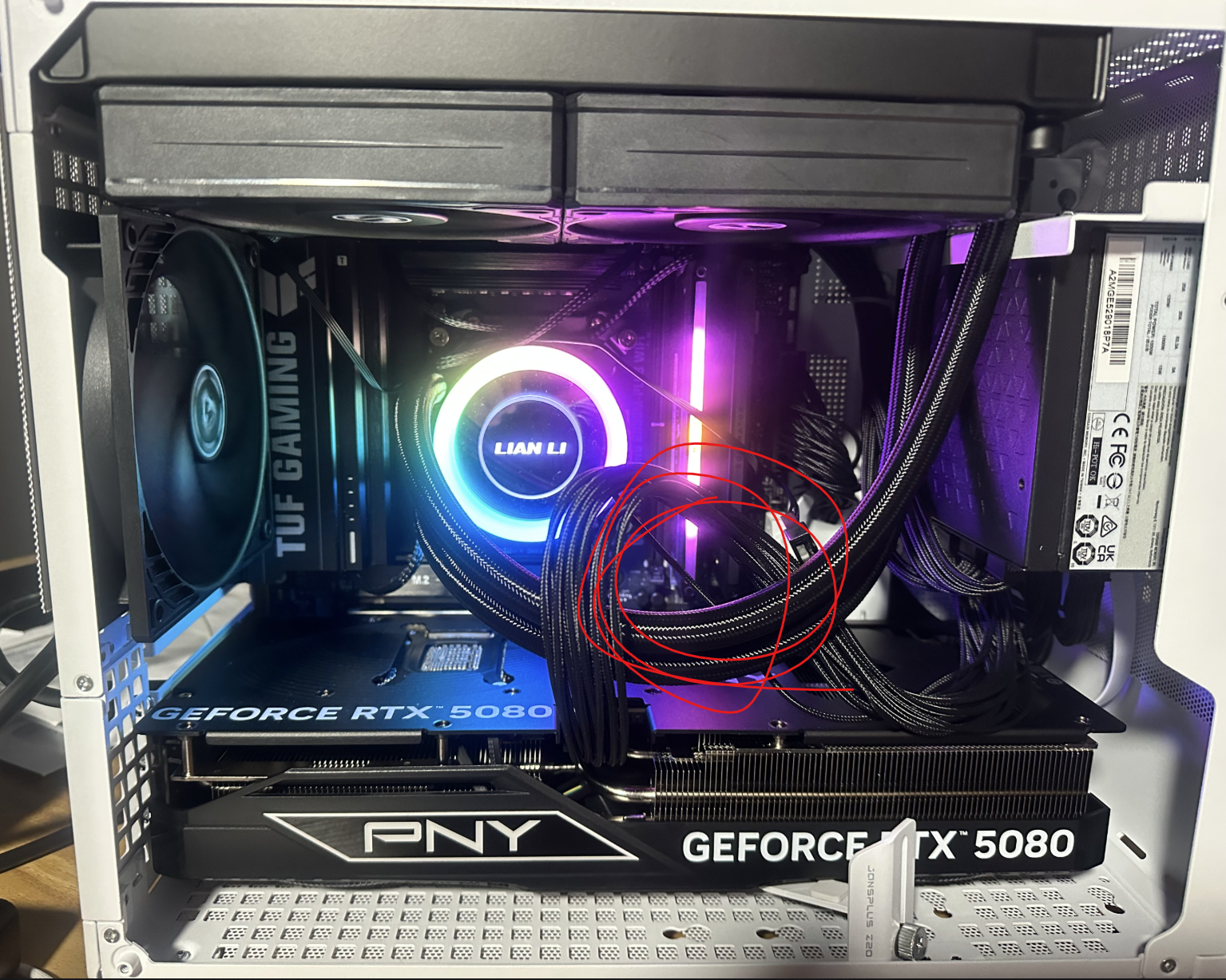

Bu şekilde fan ekleyebileceğim alan yok gibi
    477 KB · Görüntüleme: 37
Eki Görüntüle 201408
@suskun01 Şuraya hortumların önüne 1 tane dayayabilirsin ya da oda sıcaklığını düşürmeye çalış testte. GPU üstüne koyarsan düşmez dik şekilde ram'e doğru üfleyecek 1 tane fan lazım.
2 tane fazladan fan var. Bunlari test esnasi icin mi koymaliyim yoksa genel kalici olarak mi?
@Ayhan Dönmez testi kapatali cok oldu ancak halen sicaklik 49 derece. Normalde 40 larda geziyordu bostayken
Kalıcı olarak koy, sonra 90 dakika teste al emin olalım stabillik hakkında.
@suskun01 Direkt GPU üstüne dik koy, borular onu tutuyor merak etme kasayı sallamazsan düşmez kontrol edersin. Bağlamana falan gerek yok, fan bağlantılarını yap yeterli.
Hocam ama bu sekilde yaparsam, fan sadece kasanin icindeki kafayi anakarta dogru uflemis olacak, etkisi olur mu ki>?
Cunki kasanin kapagi temperli cam
