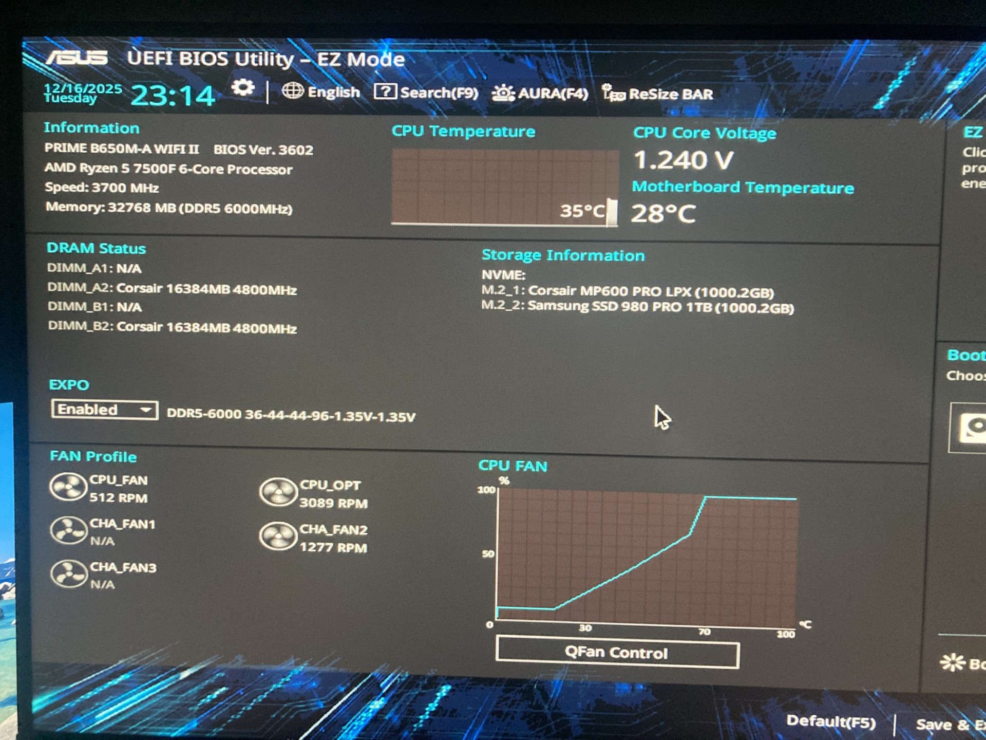

2 2147 Ziyaretçi 16 Aralık 2025 #1 Sıcaklığım normal, hiçbir yük altında değil ama CPU_OPT 3000 RPM'de dönüyor. Corsair H100 240mm kullanıyorum. Bunu neden yapıyor? Nasıl çözerim? Çok fazla ses çıkartıyor. Son düzenleyen: Moderatör: 16 Aralık 2025

LH44 Üstün Katılım 31 Temmuz 2024 Mesajlar 6.930 Çözümler 13 Beğeniler 7.967 Yer Aydın 16 Aralık 2025 #2 Silinen üye dedi: Sıcaklığım normal, hiçbir yük altında değil ama CPU_OPT 3000 RPM'de dönüyor. Corsair H100 240mm kullanıyorum. Eki Görüntüle 211248 Bunu neden yapıyor? Nasıl çözerim? Çok fazla ses çıkartıyor. Genişletmek için tıkla... Pompa devri o. DC bağlantı yatığınız için sabit yüksek devirde çalışıyor. https://share.google/1iO1ZL8MJBTim7bi7 CPU_Fan'a bağlarsanız işlemciye göre devrini ayarlayacak.

KS KS 2 2147 Ziyaretçi 16 Aralık 2025 #3 LH44 dedi: Pompa devri o. DC bağlantı yatığınız için sabit yüksek devirde çalışıyor. https://share.google/1iO1ZL8MJBTim7bi7 CPU_Fan'a bağlarsanız işlemciye göre devrini ayarlayacak. Genişletmek için tıkla... 4 pinli CPU FAN 3 pinli CPU OPT'da. Tam tersine mi takayım?

LH44 Üstün Katılım 31 Temmuz 2024 Mesajlar 6.930 Çözümler 13 Beğeniler 7.967 Yer Aydın 17 Aralık 2025 #4 Silinen üye dedi: 4 pinli CPU FAN 3 pinli CPU OPT'da. Tam tersine mi takayım? Genişletmek için tıkla... Sağdaki ilk pin boş kalıcak şekilde takın, sonra BIOS üzerinden manuel fan ayarı çekin. 60 derecede, %50 devir gibi.

KS KS 2 2147 Ziyaretçi 17 Aralık 2025 #5 LH44 dedi: Sağdaki ilk pin boş kalıcak şekilde takın, sonra BIOS üzerinden manuel fan ayarı çekin. 60 derecede, %50 devir gibi. Genişletmek için tıkla... Bunu yapınca pompa çalışmadı. Sorun kasanın fanlarından kaynaklıymış, çok fazla ses yapıyorlar molexi söküp takıp test ettim.

H Haluk Albayrak Üstün Katılım 24 Aralık 2023 Mesajlar 1.061 Çözümler 1 Beğeniler 726 17 Aralık 2025 #6 Sıvı soğutanın pompasını bir tane CHA_FAN'a takıp o CHA_FAN'ı PWM'ini %100 yap. Sürekli %100 de çalışsın pompa.
