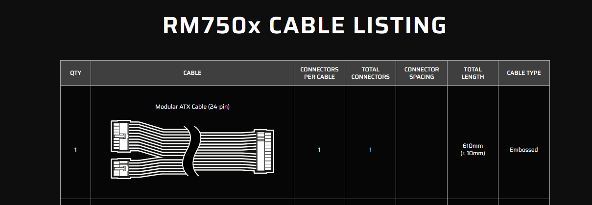

1-Bunlar var ama tam olarak uyumlu mudur bilmiyorum. Ararken "18 Pin + 10 Pin ATX 24 Pin modüler kablo" diye aratabilirsin internette.
2-Onun dışında custom yaptırmaktan başka bir seçenek yok. Bu tarz custom kablo yapan yerler bulman lazım.

1-bunlar var ama tam olarak uyumlu mudur bilmiyorum. Ararken "18 pin + 10 pin ATX 24 pin modüler kablo" diye aratabilirsin internette.
2-onun dışında Custom yaptırmaktan başka bir seçenek yok. Bu tarz Custom kablo yapan yerler bulman lazım.
Eki Görüntüle 274626
Eki Görüntüle 274627

Çok teşekkür ederim hocam bakacağım.1-Bunlar var ama tam olarak uyumlu mudur bilmiyorum. Ararken "18 Pin + 10 Pin ATX 24 Pin modüler kablo" diye aratabilirsin internette.
