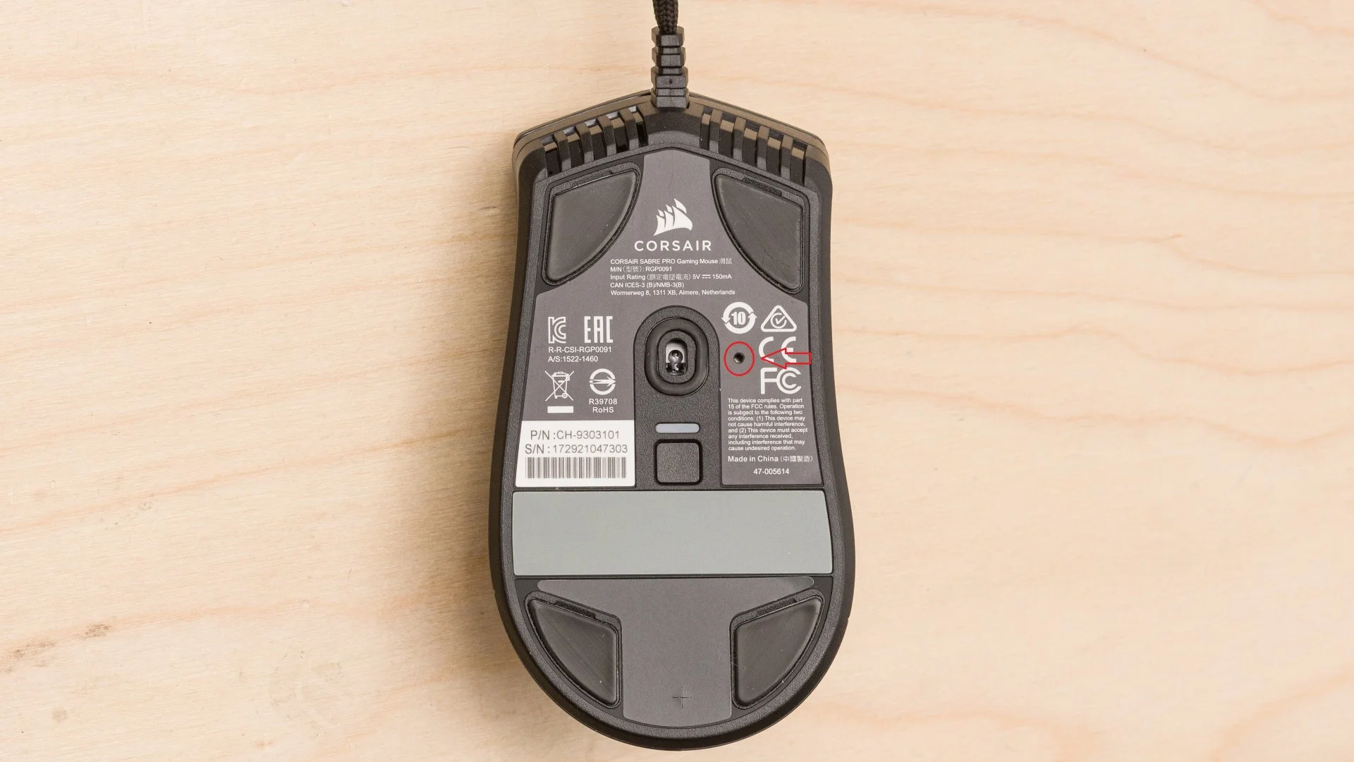

Adım 2 : Farenin bilgisayara takılı olmadığından emin olun.
Adım 3 : Fareyi ters çevirin. Alt kısmında küçük bir delik göreceksiniz. Bu deliğe kürdan ile hafifçe bastırın. Bastırırken fareyi bilgisayara takın. Ekrana "firmware.bin" dosyası içeren bir sürücü gelene kadar kürdanı bastırmaya devam edin. Sürücü göründüğünde kürdanı delikten çıkarabilirsiniz.
Adım 4 : Bizim indirdiğimiz firmware dosyasını sürücüdeki firmware dosyası ile değiştirin. Değiştirme işleminin ardından 5 saniye bekleyin herhangi bir eksiklik olmasın.
Adım 5 : Fareyi bilgisayardan çıkarın. 5 saniye bekledikten sonra tekrar takın.
