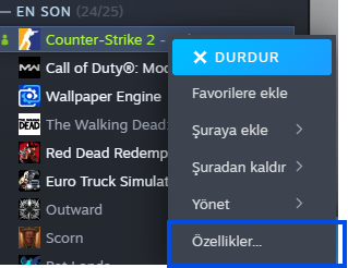

1 - Öncelikle Steam üzerinde kütüphanede CS2'ye sağ tıklayarak "Özellikler" sekmesini açıyoruz.

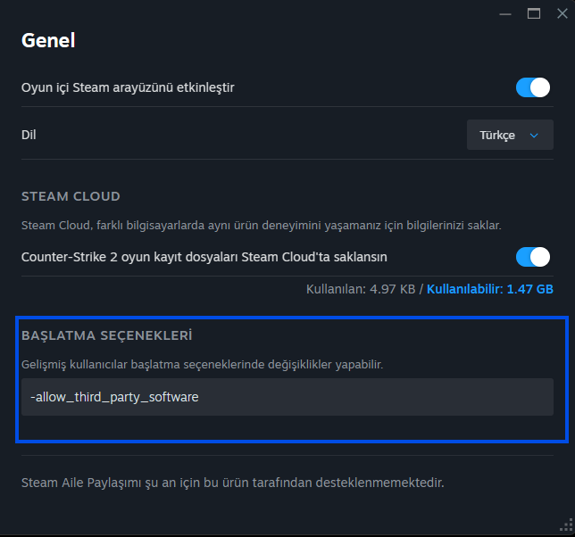

2 - Açılan pencerede "Başlatma Seçenekleri" yazan yere -allow_third_party_software yazıyoruz.

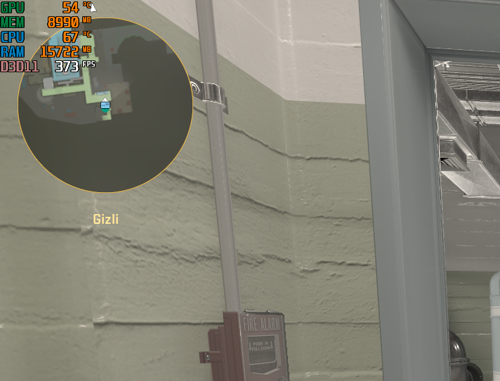

3 - Bu aşamadan sonra oyuna girdiğimizde 3. parti yazılımları kullanabildiğimizi göreceksiniz.

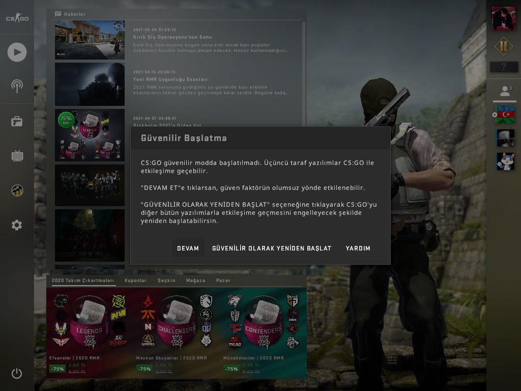

Bunu yaptığınızda güven faktörünüz düşüyor yalnız, resmi bir yazı yok ama bu kodla beraber overlay olarak çalışan bir çok programa izin verildiği için güven faktörünüz etkileniyor, official sunucularda oynuyorsanız ben tavsiye etmem, yayıncılar ve faceit oynayıp yayın yapıp kayıt alanlar kullanıyor bu komutu genelde.
Düzenleme: Doğru hatırlıyormuşum, güven faktörünüz düşüyor.
Ustte Trust Factor hakkinda soylenen dogru.
Bunun disinda bunu sirf OBS'de kayit alabilmek icin yapiyorsaniz, oyun yayini yerine ekran yayini verin. Cok spesifik bir yayincilik duzeniniz olmadigi surece basitce klip almak vs. gibi isler icin bu cozumun ise yariyor olmasi lazim zira ben de oyle kullanıyorum.
Benchmark haritalarinda Afterburner acik test yapmaniz gerektigi durumlar disinda bu komut icin pek islev goremiyorum açıkçası.

Ekstradan @vanillamint, eklediğiniz S.S.S. cevabında da "Güven Faktörü sistemi, hangi yazılım ekleme örüntülerinin hile yapmaya neden olabileceğini öğrenecektir." diyor. Buradan da şu anlaşılıyor benim için: A uygulaması ile hile yapılıyorsa, bu uygulamayı kullanan kişilerin güven faktörü düşecektir.

So, your Trust Factor may be negatively affected by running Counter-Strike 2 outside of Trusted mode.
