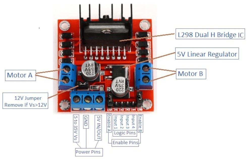

İşimiz daha da kolaylaştı o zaman, @Yuki hocamın paylaştığı sayfadaki şemayı 2 fan kullanılacak şekilde kurduktan sonra kodu LN298N motor sürücünün her 2 çıkışınıda tek potansiyometre ile kontrole uygun hale getireceğim. Hatta yarın bu devreyi elimde bulunan motorlar ile deneyip kodu derlemeye çalışacağım.

@HDDKullanıyorum @Yuki Bağlantılar doğru mu?
Detayları eklemeden önce emin olmak istiyorum.
Olumsuz cevap gelmediği için doğru diye anlıyorum ama kafama takılan birkaç şey var.
  • Arduino'ya (+) ve (-) kablolar için sürücüde yer kalmıyor gibi.
  • Potansiyometrenin (+) ve (-) kabloların sürücüde nereye bağlanacağını göremedim.
  • PWM kablosu bağlantısında hata var gibi.
  • Fanları paralel bağlantı yapmak zorunda değilim sanki.
Sizin yazdıklarınıza bakarak yapmaya çalıştım. Resme bakınca ise soru işaretleri oluştu.
