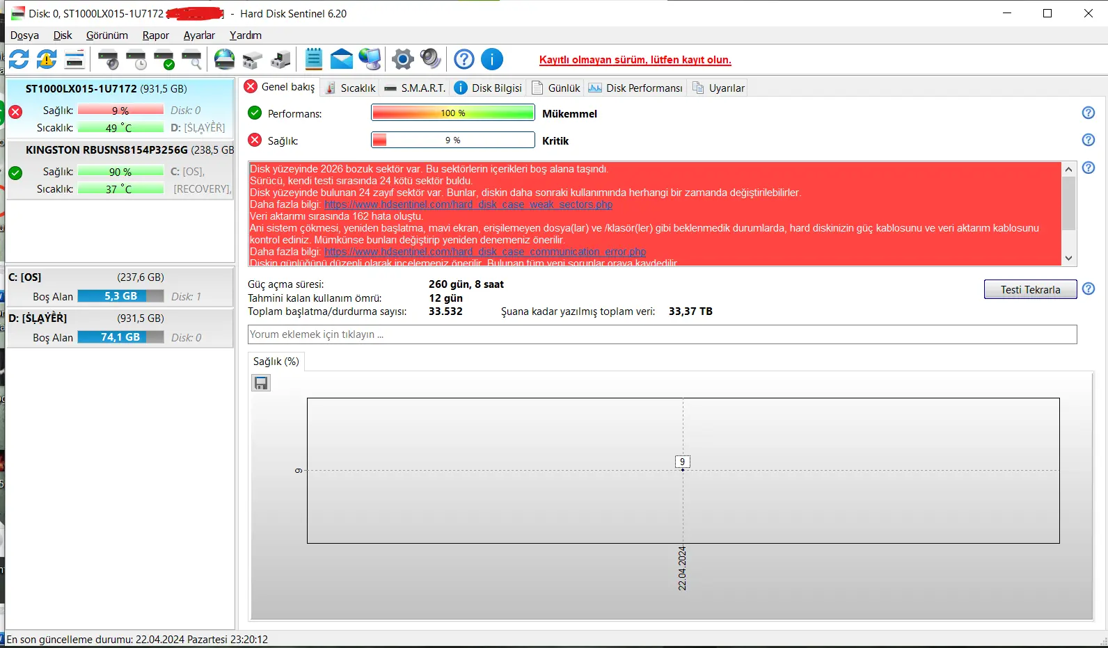

Selam. Az önce merakımdan CrystalDiskInfo'yu açıp HDD'nin sağlığına bir bakayım dedim. Lakin, SSD'nin sağlık durumunda %90 yazarken HDD'de sadece "Dikkat" yazmakta. Üzerine bastığımda ne olduğunu anlamadığım bir panel açılıyor. HDD'nin sağlık yüzdesini nasıl öğrenebilirim?
HD Sentinel ile de sağlık durumuna bakabilirsiniz. "Bad Sector" içinse HD Tune ile "Quick Scan" kapalı olarak test edebilirsiniz.
Diskin 2002 tane sektörü kullanıma kapatmış, bu yüksek bir sayı. ST bir disk olduğu için de çoğu değeri uçuk olarak görünüyor. Dikkat edilecek değer Current Pending Sector Count değeri zira diskinin sorunlu olarak tanımladığı ve başarılı bir şekilde yeni veri yazmak ya da yeniden tahsis etmek için beklediği sektörlerin sayısını temsilen duruyor. Yani bir sektörün beklemede olarak işaretlenmesi, sürücünün bir okuma veya yazma işlemi sırasında o sektörle ilgili bir sorun tespit ettiği ancak henüz başarılı bir şekilde yeni veri yazamadığı veya yeniden tahsis edemediği anlamına geliyor. Bazı durumlarda, sürücü bu sektörlerdeki verileri kurtarabilir, ancak birden fazla denemeden sonra bunu başaramazsa, sonunda sektörü yeniden tahsis edebilir ve Yeniden Tahsis Edilmiş Sektör olarak işaretleyebilir ki halihazırda sanırsam tahsis etmek yerine kullanıma kapatacaktır. Kısaca bu parametrede belirtilen sektör sayısı diskteki olası sorunları gösteriyor olma ihtimalini barındırıyor.
Bu bağlamda HDD Regenerator yöntemimini deneyebilirsin, bu sektörleri kullanılamaz/erişilemez hale getirebilir. 2002 değerini 2026 yapma ihtimali var. O değer de halihazırda çok yüksek bir değer olduğu için muhtemelen diskinde tahsislenecek bir sektör kalmadığını da gösteriyor.
İstersen Yönetim olayları raporunu da at error scan ile beraber; herhangi bir disk temelli kayıt var mı sistem tarafından, görelim.

Onlara da bakarım belki ama az önce HD Sentinel'den öğrenmek istediğim şeye ulaştım ve durum vahim. Evet, performansı yüksek ama sağlığa bakarsanız ne demek istediğimi anlayacaksınız. Sanırım bir soğuk su içmeliyim...
Bu bağlamda Hard Disk Sentinel sektörlerin sayısı doğrultusunda diskine çok düşük bir sağlık değeri biçebilir.
Dediğimden farklı bir şey yok bu sonuçta. Error scan test sonucu lazım. 2002 tane sektör zaten diskin tarafından onarılan/kapatılan sektörlerin değeri. 24 tane kararsız sektör ve akıbetlerini öğrenmek lazım.

Şu an Error Scan test sonucunu bekliyorum ama nedense yavaş sürüyor. Quick Scan açmadığımdan öyle herhalde.
Maalesef durum iyi değil. İçinde önemli şeyler varsa yedekleri alabilirsiniz.

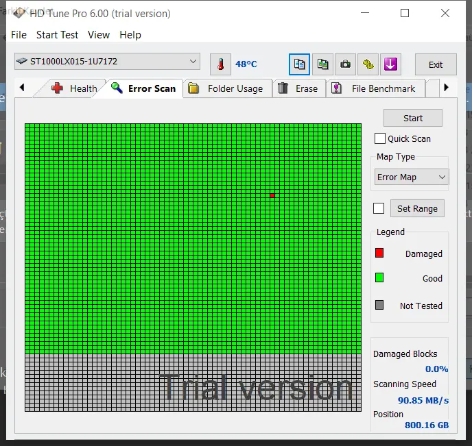

Test tamam. Tek bir blok hasarlı. Yine de HDD'nin sağlığının düşük olduğu gerçeğini değiştirmez.

Merhaba,
"Yine de HDD'nin sağlığının düşük olduğu gerçeğini değiştirmez." söyleminde zaten herkes hemfikir ve kimse zıt bir ifade kullanmadı. Diskin akıbeti az çok belli zaten. 24 tane CPS olarak işaretlenen sektöre sahip bir diskten 1 tane B. Sektör çıkması olağan bir şeydir. Kalan 23 sektörün kaderi diskinin otomatik yeniden tahsis işlemine, bu sektörlerden veri kurtarma becerisine bağlıdır denilebilir. Disk eğer düzgün çalışıyor ve çalışmaya devam edecekse bu sektörleri performans veya güvenilirlik üzerinde fark edilir bir etkisi olmadan yeniden eşleyebilir ama arızalı sektörlerin sayısı artmaya devam ederse -ki 2002 değeri hiç normal bile değer değil, yani artacak gibi duruyor.- Bu da diskte potansiyelin bir arızanın zaman içinde ya da şu an göründüğünü gösterir. Verilerini kesinlikle yedeklemelisin, veri depolama konusunda bu disk ne yazık ki güvenli değil.
Bu bir yardım konusu, bu disk bağlamında yukarıda attığım programı USB ile çalıştırıp mevcut kötü sektörünü eleyebilirsin. LLF ihtimalini de kullanabilirsin. İlerleyen zamanlarda ciddi bir süre geçirmeyi düşünmüyorsan bu diskle, kalan ömrünü arttırmak için denenebilecek şeyler bunlar. Chkdsk komutları da HDD'ler için cankurtaran olarak nitelendirebileceğimiz komutlar olarak sayılabilir.
