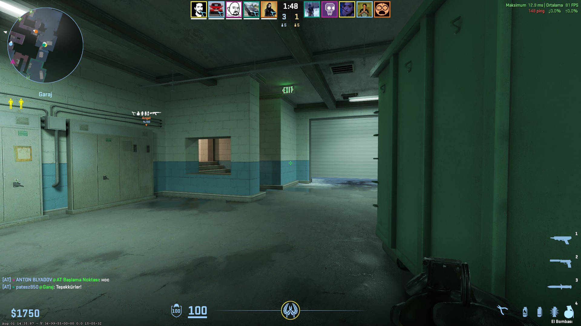

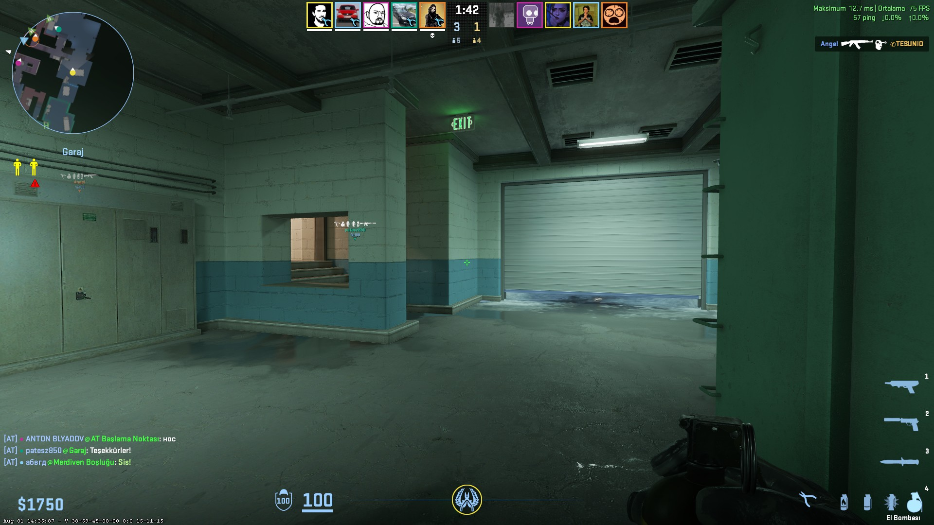

Kablo bağlı mı? Fiber mi?Arkadaşlar herkese merhaba. CS2'de ping görseldeki gibi birkaç saniyeliğine yükseliyor ve düşüyor. Çözümünü bilen yardımcı olabilecek arkadaşlardan yardımlarını rica ediyorum.

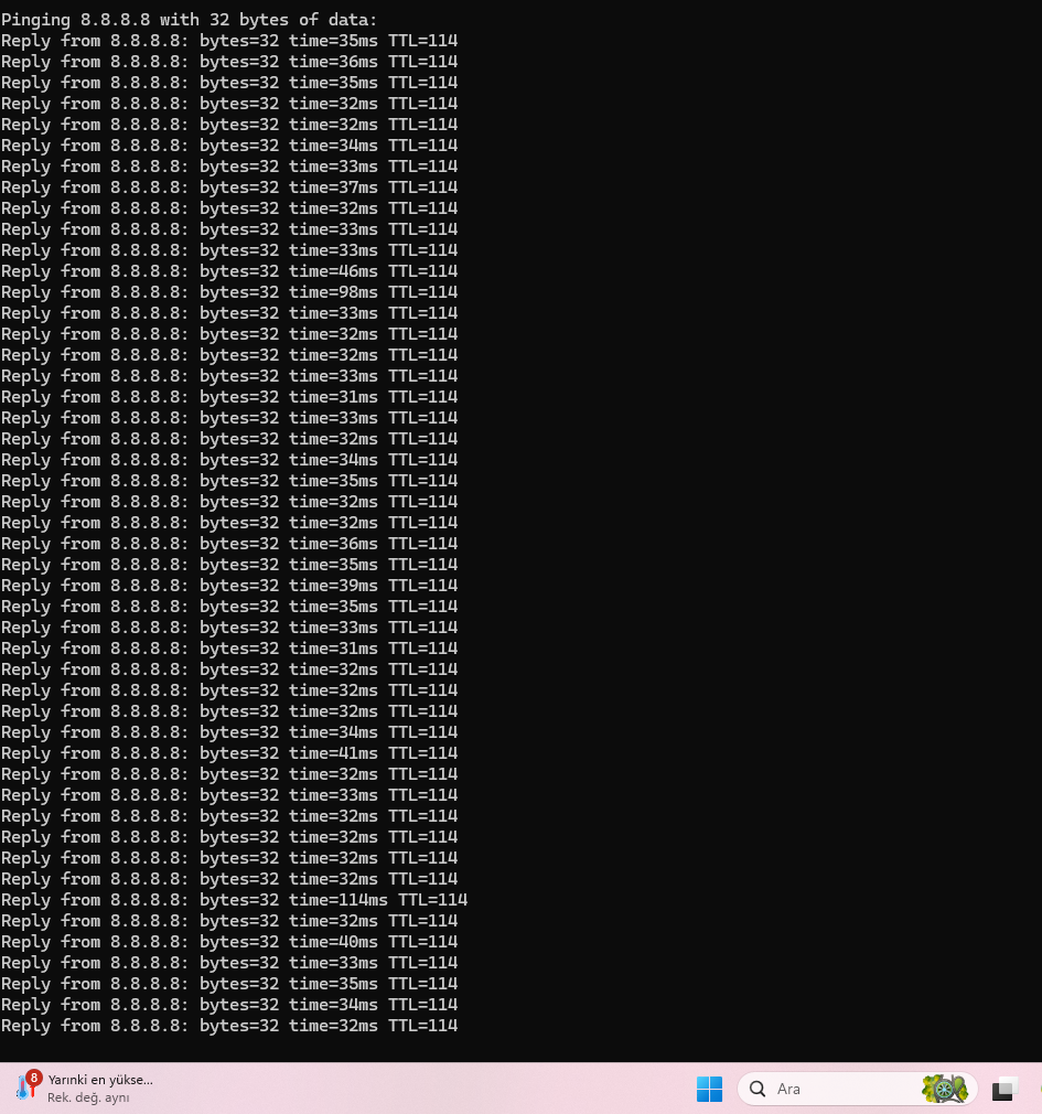

Nasıl yapmam gerekiyor.
Cmd komut sistemine yazdım ve sonuç.KabloNet genelde DOCSIS kullanıyor. Neredeyse 20 yıllık teknoloji.
CMD komut sistemine yazdım ve sonuç.

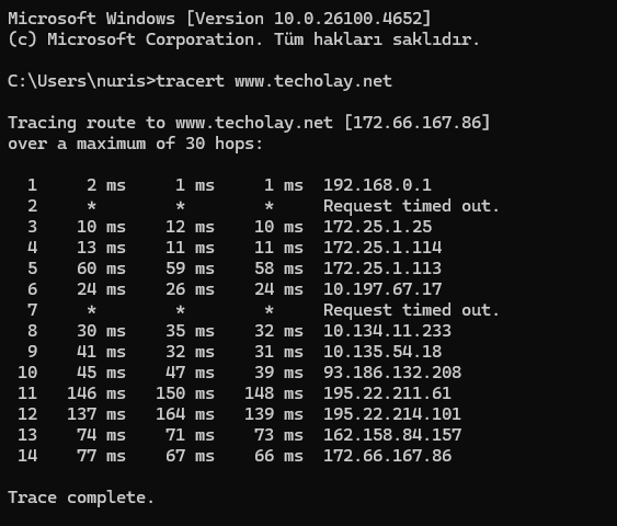

Yerel routinglerde time out + Techolay'a giden çıkışlarında traceroute yükselmesi.

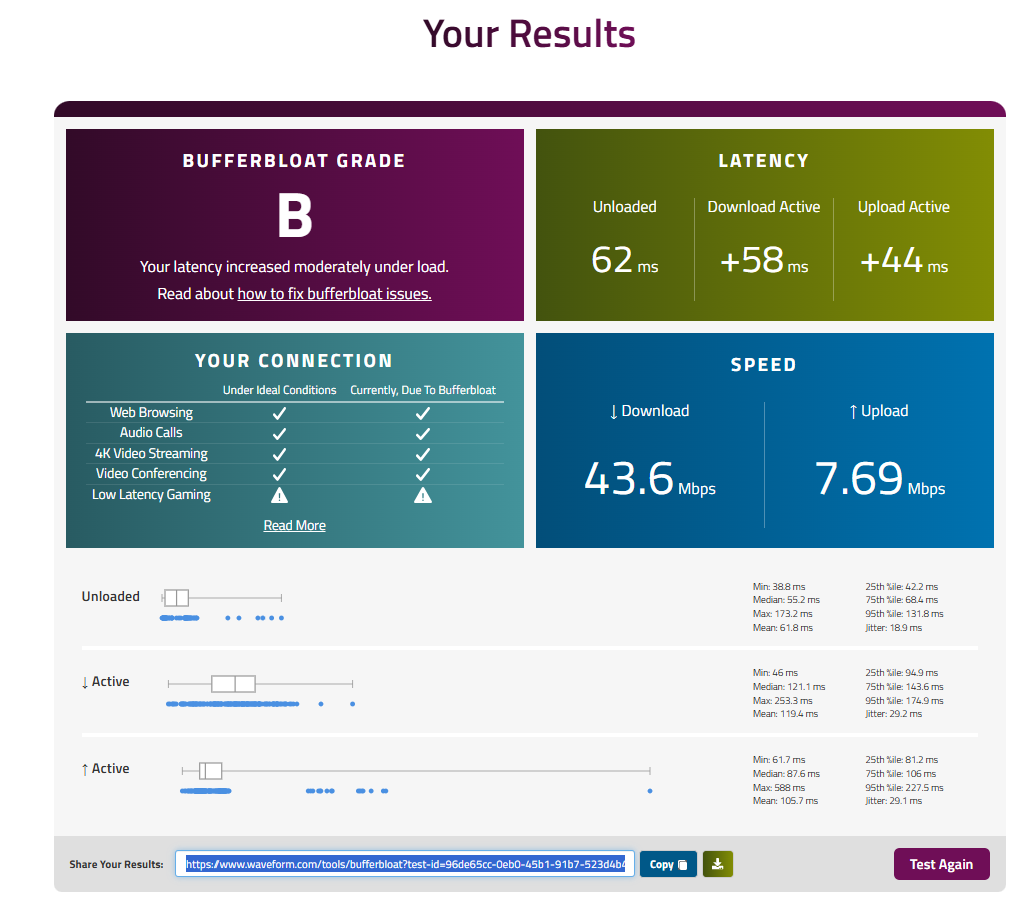

Waweform ile bir "bufferbloat" testi de yapalım. Buffer oluşuyor olmalı.
Test sonucu linkte. Ayrıca eke de görsel olarak koydum.
Evet... Bufferbloat yaşıyorsun ve tamponlar çok tıkanmış. 588 ms bile görmüşsün.Test sonucu linkte. Ayrıca eke de görsel olarak koydum.

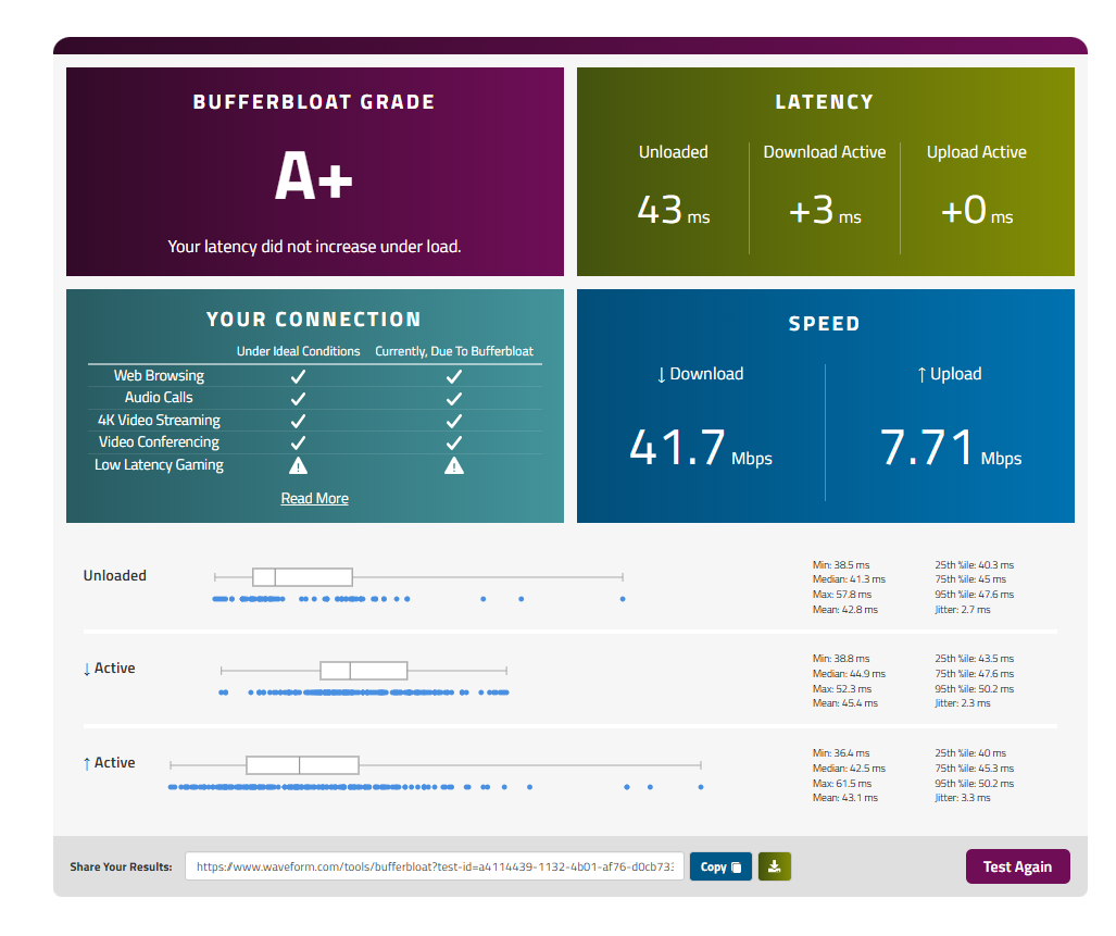

Problemimim Mi 4A GİGABİT EDİTİON router'a openwrt kurarak ince bir SQM ayarı ile çözüldü. Yardımcı olan herkese teşekkürler.Evet, ben bu bufferbloat meselesini biraz araştırdım. Modemde ya da routerde akıllı kuyruk yönetimi sistemi olması lazımmış ama Türksatın modemlerinde bu yokmuş. Dışarıdam SQM özellikli bir router alsam ve modemi bridge mode'a geçirsem sorun çözülür mü ya da bunun çözmemin başka bir yolu var mı?
