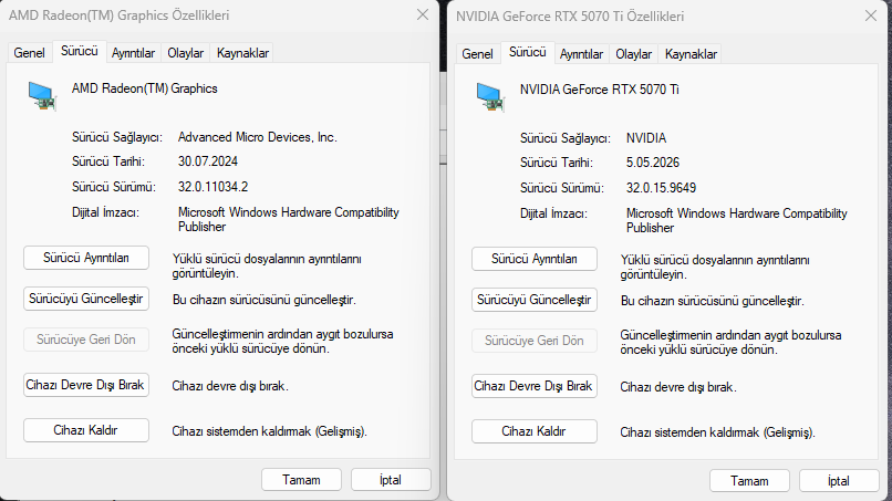

Dilerseniz deneyip sonucu görün, ona göre aksiyon alırsınız. Ben de eskiden özel renk filtreleri falan uyguluyordum GeForce Experience zamanları, lakin daha sonradan bırakınca gerek kalmadı. Performans için bloat sayılabilecek herhangi bir şey ile uğraşmamak adına NVCleanstall kullanıyorum. Ses sürücüsü, PhysX vs. kuruluyor bu arada. Test edip olup olmadığını deneyebilirsiniz, buna göre duruma bakarsınız. Lakin bildiğim kadarıyla son sürücülerde artık eski NVIDIA denetim masası kalktı ve yerini tamamen NVIDIA App aldı. Bu durumda süreç nasıl olur bilmiyorum.
@GV9 Merhaba tekrardan, dediğiniz gibi nvcleanstall ile kurulum yaptım. Tweak olarak kurduğum için %1'lerde iyi bir yükselme de oluştu. Fakat Alt Tab çözülmedi. Disable MPO ayarı varmış bir de onu disable MPO tikliyken yapacağım eğer çözebilirsem muhtemelen araştırmama göre MPO Kaynaklı bir sorunmuş bu.
@Ayhan Dönmez İyi akşamlar, Sizce MPO'nun böyle bir etkisi olabilir mi? Bu konu hakkında bir bilginiz var mı?
Hocam tekrardan selamlar. Bilgisayarıma eriştim, test de ettim ALT + TAB problemi yaşamıyorum bu sürücüler ile. İşlemcim 9800x3D, lakin onun sürücüsüne hiç karışmadım Windows Update ile gelen sürücü olsa gerek.
