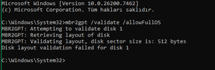

ChatGPT'ye yazdım, BIOS'un güncel değil dedi. Güncellettirdim sonra tekrar açtım ama hâlâ aynı hatayı alıyorum. Tekrar sordum CMD'ye bu kodu.
Yazdırdı sonra da hatayı buldum dedi ve bu öneriyi sundu:
Neden MBR2GPT başarısız?

    Ne yapacağımı bilemedim TPM 2.0 var güvenli önyükleme var CSM kapalı BIOS en son sürüm daha ne istiyor anlamadım bu işlerden anlayan varsa tek çözüm GPT'nin dediği gibi mi yoksa başka bir çözümü var mı bir FACEIT oynayayım dedim başıma gelenlere bak.

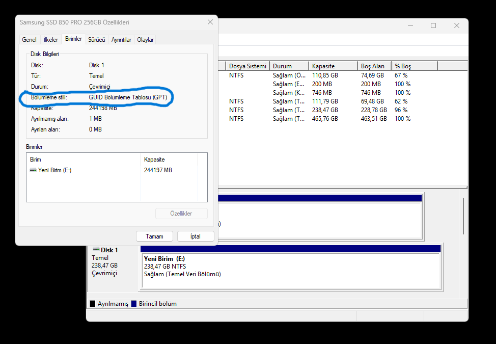

Windows'ta Disk Yönetimini aç, aşağı kısımdan Diskini en sol taraftan seç ve sağ tıklayıp özellikler de. Birimler sekmesine gel ve oradan ss at. Bölümleme stili yazan kısımda GPT mi MBR mi yazıyor? MBR yazıyorsa sorunun sisteminin UEFI olmaması.

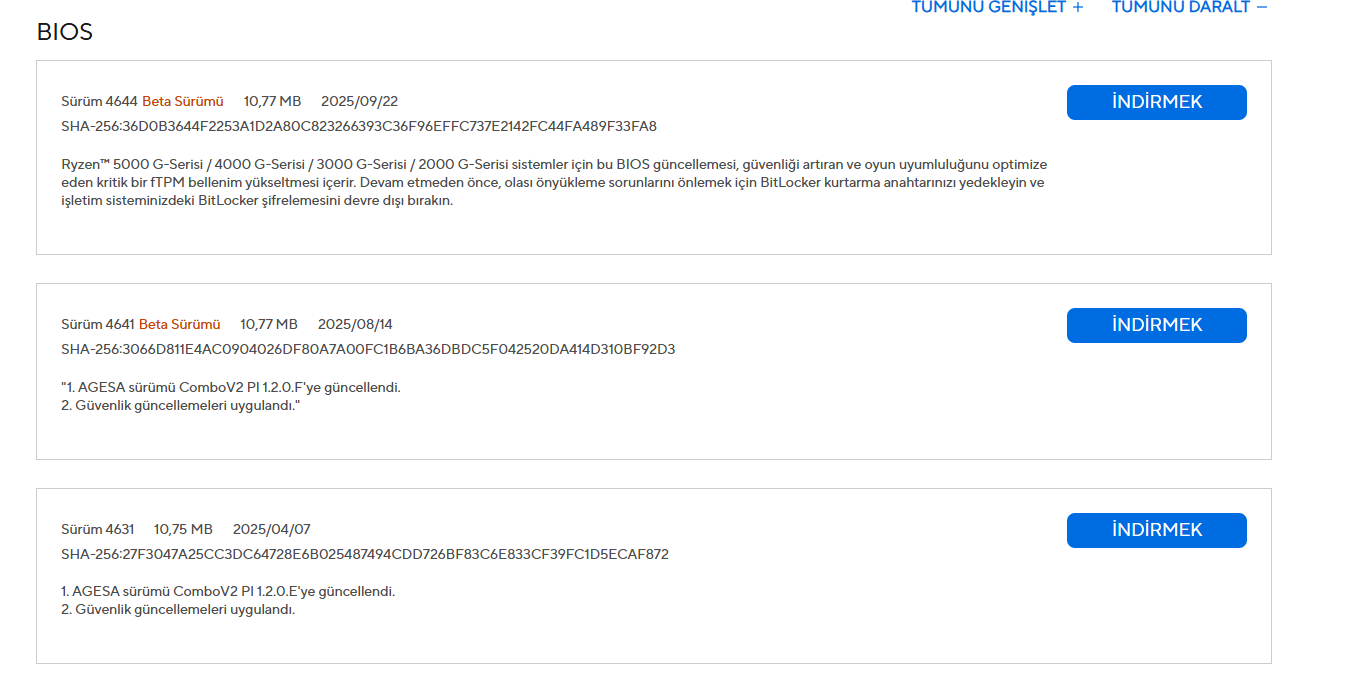

Normalde en son sürüm beta sürümü ama ben 4631 olanı kurdum beta olmadığı için beta sürümünün altında TPM ayaları ile ilgili bir şey diyor onu yüklesem olur mu?

Yanlış yerin görselini atmışsın. Bu kısmı görmek istiyorum. Sorunun BIOS değil, diski oluşturma biçimi.

Bölümde sorun yok ki MBR değil GPT var yazıyor. Yani Windows'un kurulu olduğu disk oysa sorun yok. BIOS'tan Secure Boot Açık, Boot seçeneği Windows UEFI modda ise bır sıkıntı olmaması gerek. Ek olarak senin diskler BitLocker ile şifrelenmiş. BitLocker açıp şifrelemeyi devre dışı bırakman gerek o CMD komutunun çalışması için.
