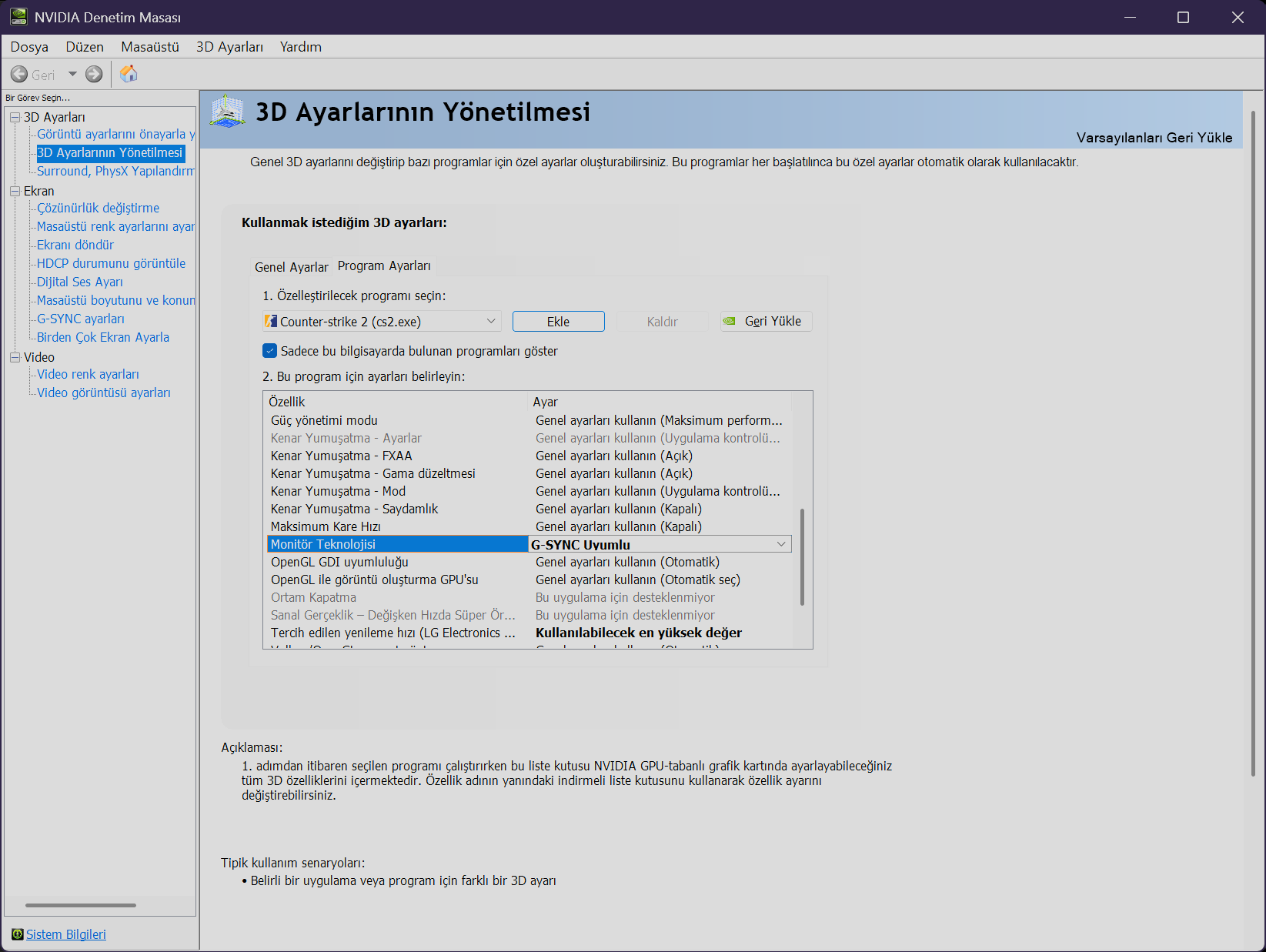

Merhaba, G-Sync ayarlarım açık olmasına rağmen CS2'de G-Sync devre dışı hatası alıyorum. Sorunu nasıl çözebilirim? TV HDMI 2.1 ile monitör ise DP 1.4 ile bağlı; ikisinde de oyunu açtığımda G-Sync açılmıyor.
  • Monitör: Samsung G95SC 49"
  • TV: LG 65B5 OLED
  • Ekran kartı: RTX 5080

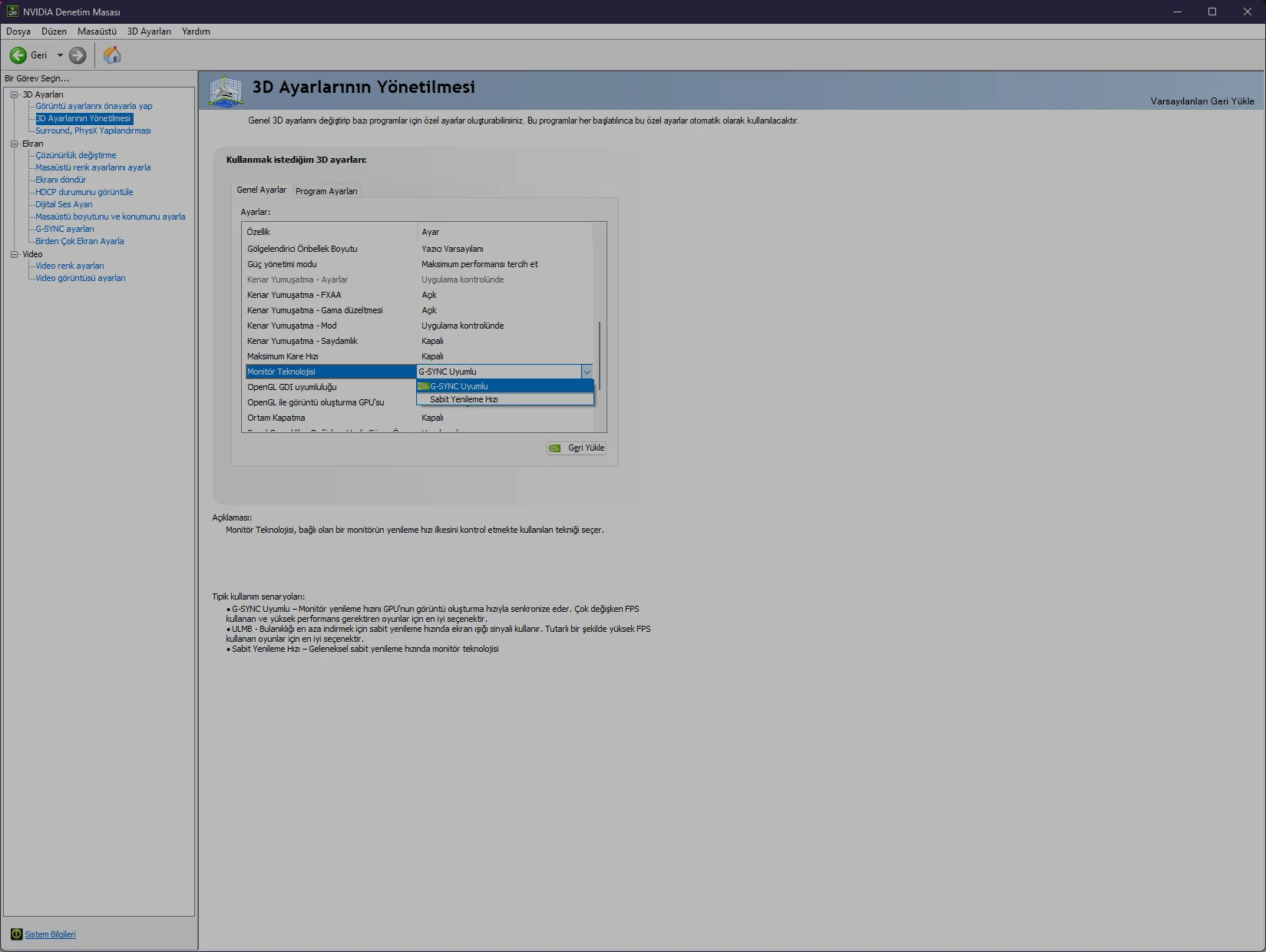

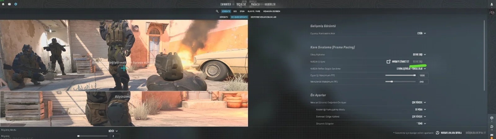

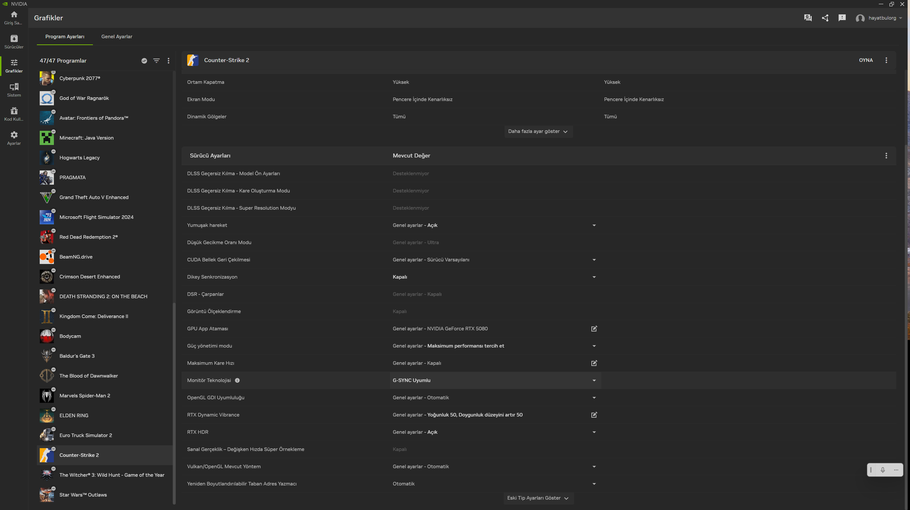

3D ayarlarının CS2 bazlı olanını açmanız lazım, oradan G-Sync aktifleştirin.
NVIDIA App üstünden de aynısını yapın.

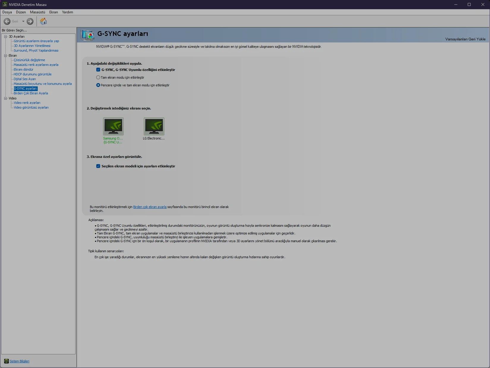

İki farklı ekranda biri HDMI diğeri DP ile bağlıyken CS2 gibi oyunlarda G-Sync çakışma yapabiliyor. Önce klavyeden Win+p yapıp sadece bilgisayar ekranını seçerek TV'yi geçici olarak devreden çıkarıp öyle girmeyi denesene. Bir de oyun içinden görüntü modunun pencereli tam ekran değil direkt tam ekran olduğundan emin ol. Eğer yine çözülmezse attığın NVIDIA panelindeki G-Sync ayarını sadece tam ekran yerine hem pencereli hem tam ekran için etkinleştir yapıp dene. Büyük ihtimalle tek ekrana düşürüp oyunu tam ekrana alınca düzelecektir.

Evet , bahsettiğiniz gibi açık. Değişen bir şey yok.
Zaten açıktı , tek ekran takılıyken de değişen bir şey yok.

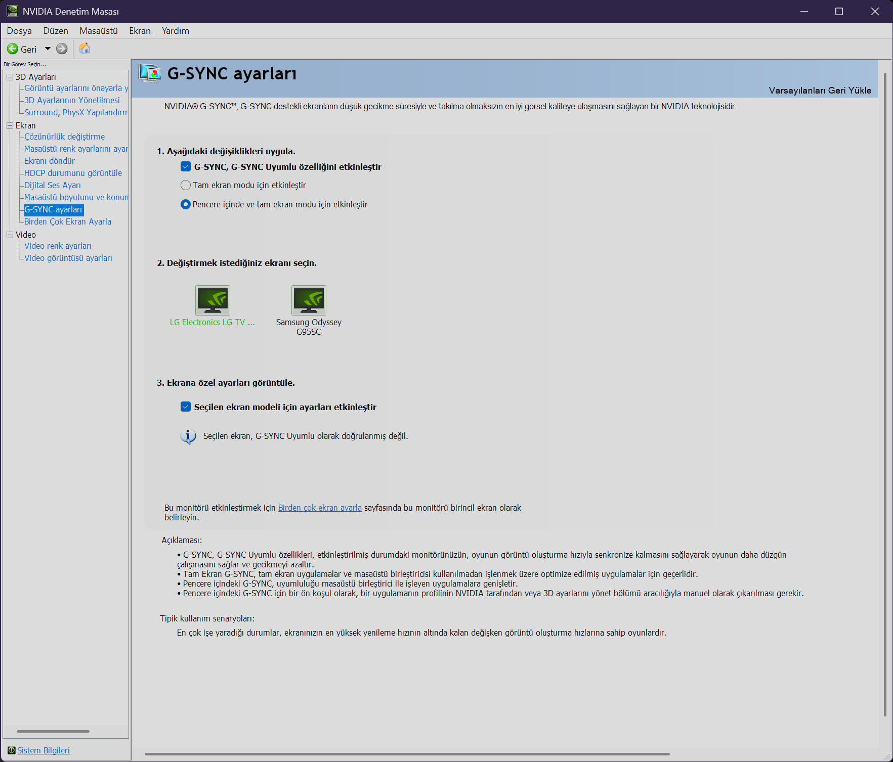

Hocam attığın görselde iki ekran da hala sistemde aktif görünüyor, Win+p ayarı TV'yi tam devreden çıkarmamış olabilir. İşini garantiye alıp televizyonun kablosunu kasadan fiziksel olarak çıkararak dener misin?
Ayrıca G-Sync'i pencere içinde ve tam ekran modu için etkinleştir yapmışsın, CS2 bu modda genelde sapıtır ve G-Sync'i bozabilir. Onu tekrar sadece "tam ekran" seçeneğine al. Son olarak NVIDIA 3D ayarlarından düşey senkronizasyon'u (V-Sync) açık yapıp, oyun içindeki V-Sync ayarını kapattığından emin ol. Sorun büyük ihtimalle bu detayların birinde takılıyor.
Dikey senkronizasyon "3D uygulama kontrolünde" yaptım, TV'yi tamamen söktüm. Maalesef olmadı, muhtemelen hiçbir oyunda GSYNC çalışmıyor.
Dikey senkronizasyon "3D uygulama kontrolünde" yaptım, TV'yi tamamen söktüm. Maalesef olmadı, muhtemelen hiçbir oyunda G-Sync çalışmıyor.

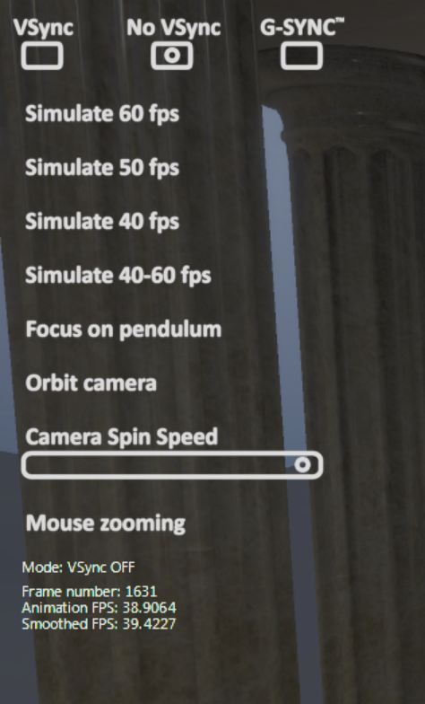

Eğer sorun cidden hiçbir oyunda çalışmamasıysa, yüksek ihtimalle monitörün kendi arayüzünden (OSD) Adaptive Sync veya VRR ayarı kapalı kalmıştır. Samsung'un menüsünden o ayar kapalıysa sen bilgisayardan ne yaparsan yap G-Sync devreye girmez, önce monitörün kendi tuşlarından onu bir kontrol etsene. Ayrıca NVIDIA panelindeki düşey senkronizasyon ayarını 3D uygulama kontrolünde bırakma, onu direkt açık yapıp sadece oyun içindeki V-Sync ayarlarını kapat. G-Sync'in gerçekten çalışıp çalışmadığını en net anlamak için de oyunlarla vakit kaybetmeden NVIDIA G-Sync pendulum demo indirip test edebilirsin.
Adaptive sync , VRR Ayarları açık OSD'den.
Evet, tahmin ettiğim gibi kapalı sanırım.
