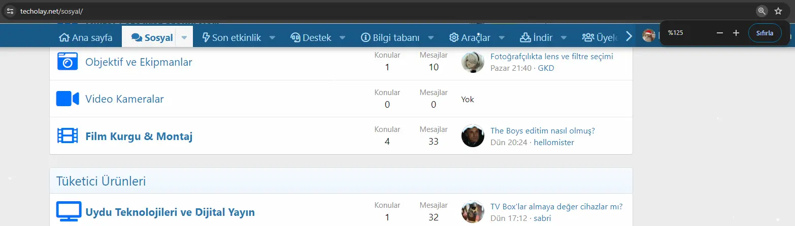

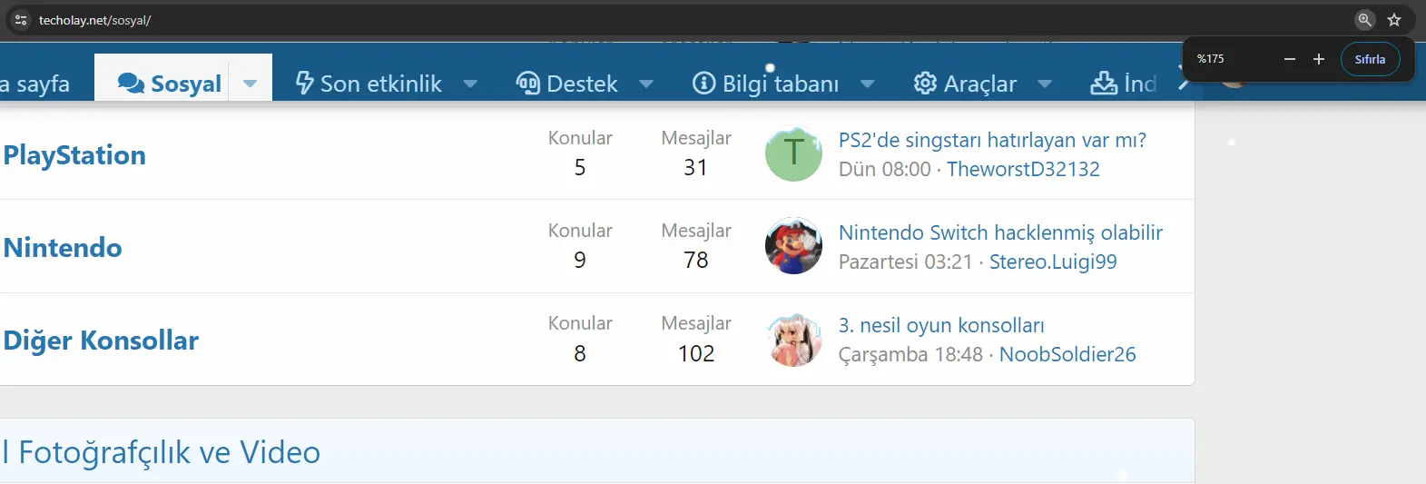

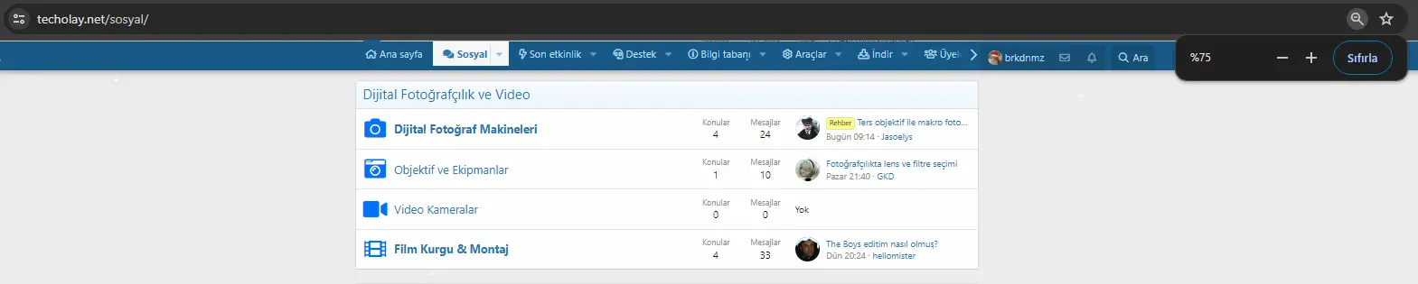

Konuda, Techolay Sosyal'deki navigasyon çubuğunun (navbar) üstünde ince bir boşluk olduğu belirtiliyordu. Bu sorun şu an koyu temada giderilmiş durumda fakat masaüstünde açık temada %25, %75, %125 ve %175 yakınlaştırma düzeylerinde söz konusu boşluğu gözlemleyebilirsiniz. Chrome için örnek ekran görüntülerini aşağıda paylaştım:
- %25:
- %75:
- %125:
- %175:

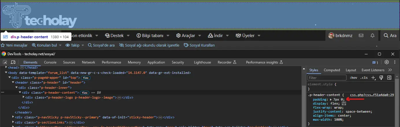

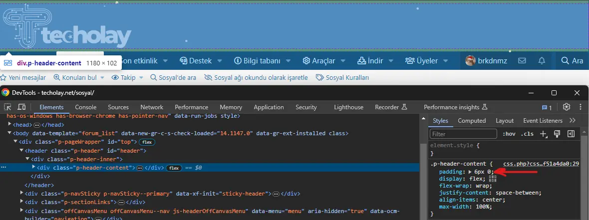

Header nasıl oluyorsa çaktırmadan iteliyor gibi..p-header-contentelementininpadding'ini değiştirmeyi önerdim.
Bu öneri üzerine navigasyon çubuğunun hemen üzerindeki, logonun bulunduğu kısmın
padding (element içi boşluk) değerleri güncellendi; ancak şu an temalardaki değerler farklı:- Açık temada
padding: 6px 0(burada ilk değer dikey, ikinci değer yataypaddingoluyor):
- Koyu temada
padding: 7px 0:

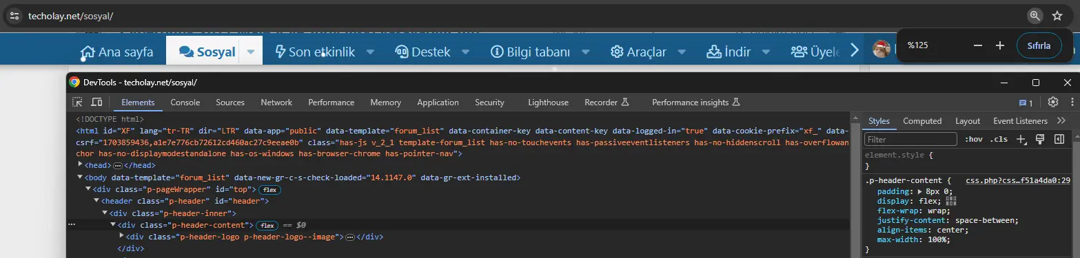

Yani düşeyde 1 piksellik bir fark var. Zaten boşluk da 1 piksellik bir yüksekliğe sahip gibiydi. Bu fark kapatılmış oldu, değil mi? Maalesef. Örneğin değeri
8px'e çıkarırsanız 6px'tekiyle aynı yakınlaştırma düzeyleri için boşluğun tekrar belireceğini görebilirsiniz. Aşağıda padding: 8px iken %125 düzeyi için bir ekran görüntüsü paylaştım:1px, 2px, 3px vb. değerler denedim, gerçekten değer tekken boşluk gözükmüyor. Siz de denemek isterseniz DevTools'ta "Styles" kısmında gördüğünüz değere tıklayıp istediğiniz gibi değiştirebilirsiniz.En yukarıda bağlantısını paylaştığım konuda bu sorun üzerinde bir süre durduk. O konudaki mesajların birkaç tanesini alıntılamak istiyorum:

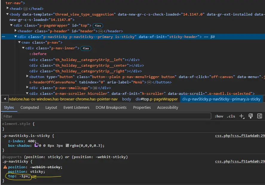

Daha hoş bir çözüm buldum: Menünün
topözelliğini-1pxyapmak. Bu, menünün yukarı doğru 1 piksel kaymasına neden oluyor, yani tekniken 1 piksellik çok ufak bir kısmını göremiyoruz. Belki daha küçük değerler de iş yapabilir. Aşağıdaki ekran görüntüsünde neyi kastettiğimi daha iyi görebilirsiniz (Chrome DevTools'u açıp elementin özelliğini elimle değiştirdim):
Eki Görüntüle 3786
İnternette araştırdığıma göre yakınlaştırma/uzaklaştırma yapılınca türlü piksel hesaplamaları nedeniyle (yuvarlama vb.) bu tür kaymalar olabiliyormuş. Gördüğüm bazı çözümlerde bu tür ufak ayarlar çekilmiş.
Umarım daha hoş bir çözümü vardır, yine çok da hoşuma giden bir yöntem olmadı.
İnternetteki araştırmaların sonucu böyle bir çözüm bulmuştum. Navigasyon çubuğu,position: sticky; top: 0;özelliklerinin birlikte kullanımı sayesinde aşağı kaydırırken sayfanın üstüne yapışıyor. Buradatop: 0özelliği, çubukla sayfa arasında boşluk olmamasını sağlıyor; fakat göründüğü üzere boşluk yine de çeşitli durumlarda, farklı yakınlaştırma düzeylerinde oluşabiliyor. Bu değeri-1px'e çekmek çubuğun yukarı doğru 1 piksel yukarı hareket etmesini, yani çubuğun üstten 1 piksellik kısmının sayfanın dışında kalmasını sağlıyor. Bu,paddingdeğerini değiştirmeden bile boşluğun görünmesini engelliyor. Hatta sonra-0.1pxdeğerinin bile yettiğini gördüm. Aslında düşünürseniz bu pek hoş bir değişiklik olmaz, her ne kadar çıplak gözle pek fark edilemese de öngörülemeyen farklı sorunlara yol açabilir. Haliyle, bu çözüm uygun görülmedi.
Aslında logo kısmındakipadding'i değişikliği yerinetop: -0.1pxdeğişikliği bana daha uygun geldi çünkü bu değişiklik sadece navigasyon çubuğunu etkiliyor ki etki minimal seviyede. İleride logo kısmınınpadding'i çeşitli sebeplerden dolayı değiştirilmek istenirse boşluk sorununun tekrar ortaya çıkma ihtimali var.
