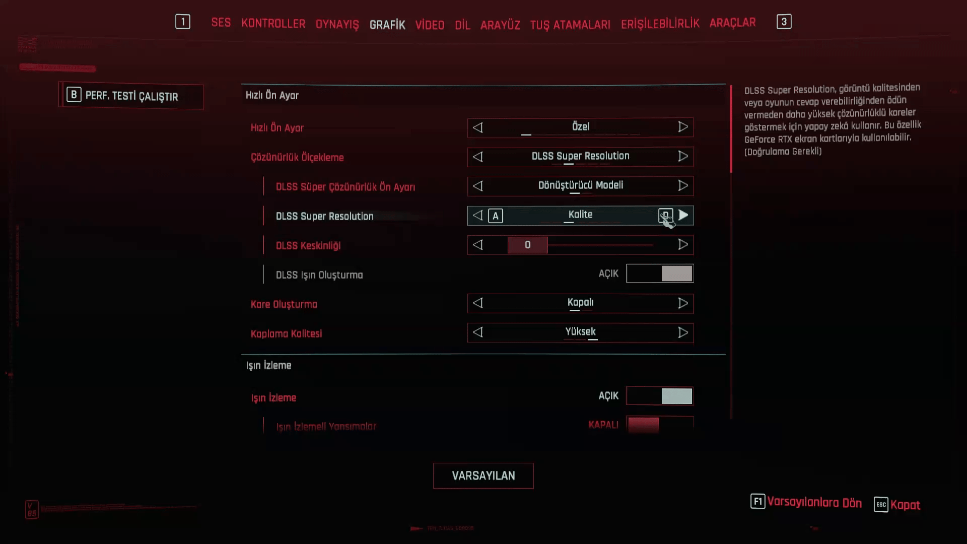

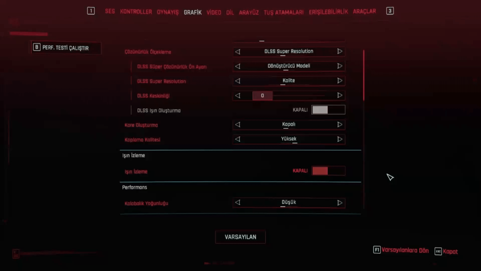

İşleme başlamadan önce yapmak istediğiniz tüm grafik ayarlarını yapın. Işın İzleme ayarını mutlaka açın. Ardından kaydedin. DLSS Super Resolution ayarını değiştirdiğiniz an Işın Oluşturma ayarı kendiliğinden kapanıyor.
Aryıca bende olan bir sorundan bahsetmek isterim. Belki sizin de başınıza gelebilir diye. Işın izleme ayarının altında bulunun ışın izlemeli aydınlatma seviyesini kapalı hariç herhangi bir ayar yaparsam, oyunun çöktüğünü ve açılmadığını fark ettim. Aklınızda bulunsun.

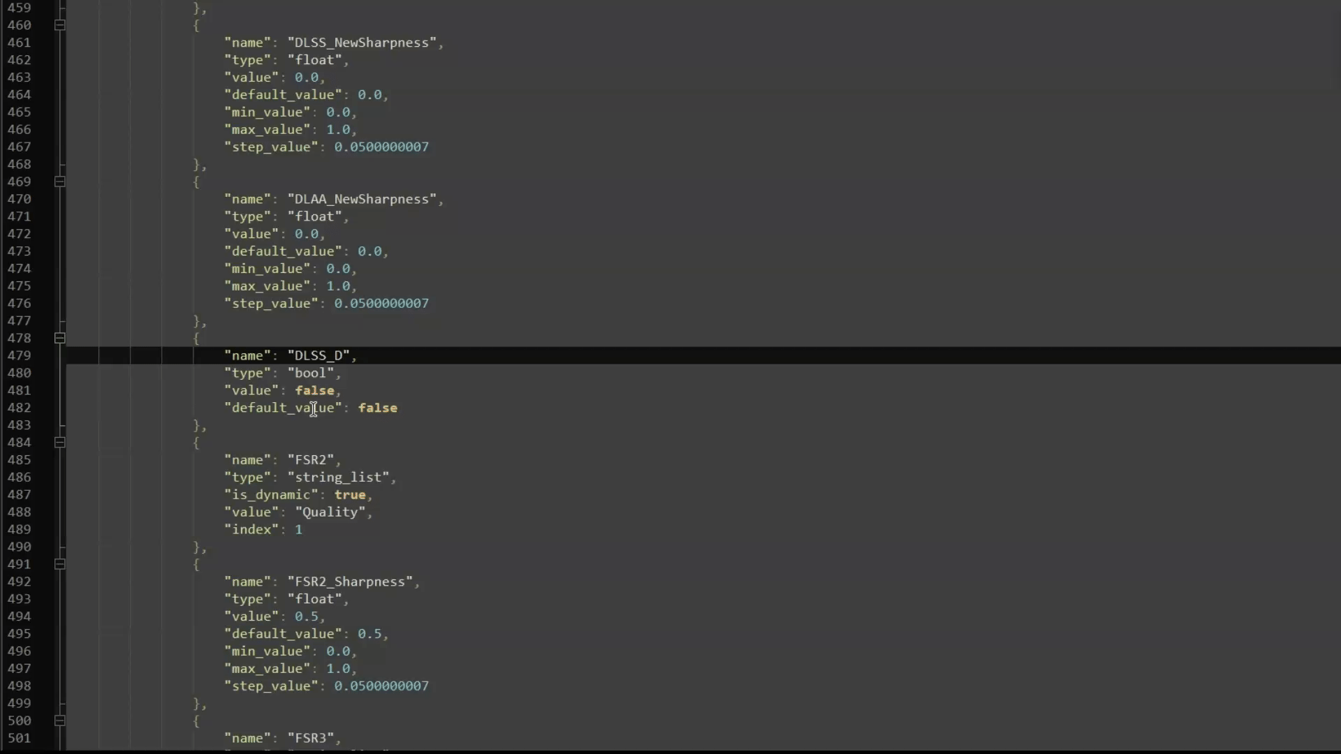

  • AppData > Local > CD Projekt Red > Cyberpunk 2077 klasörüne girmeniz gerekiyor.​
  • UserSettings.json dosyasını düzenlemek için dosyaya sağ tıklayıp beraber aç seçeneğine tıklayıp not defterini seçin. Harici bir not defteri ile de düzenleyebilirsiniz. Notepad++ gibi.​
  • DLSS_D ayarını bulun ve yanındaki false değerini silip yerine true yazın.​
  • Değiştirdikten sonra kaydedip not defterinden çıkın.

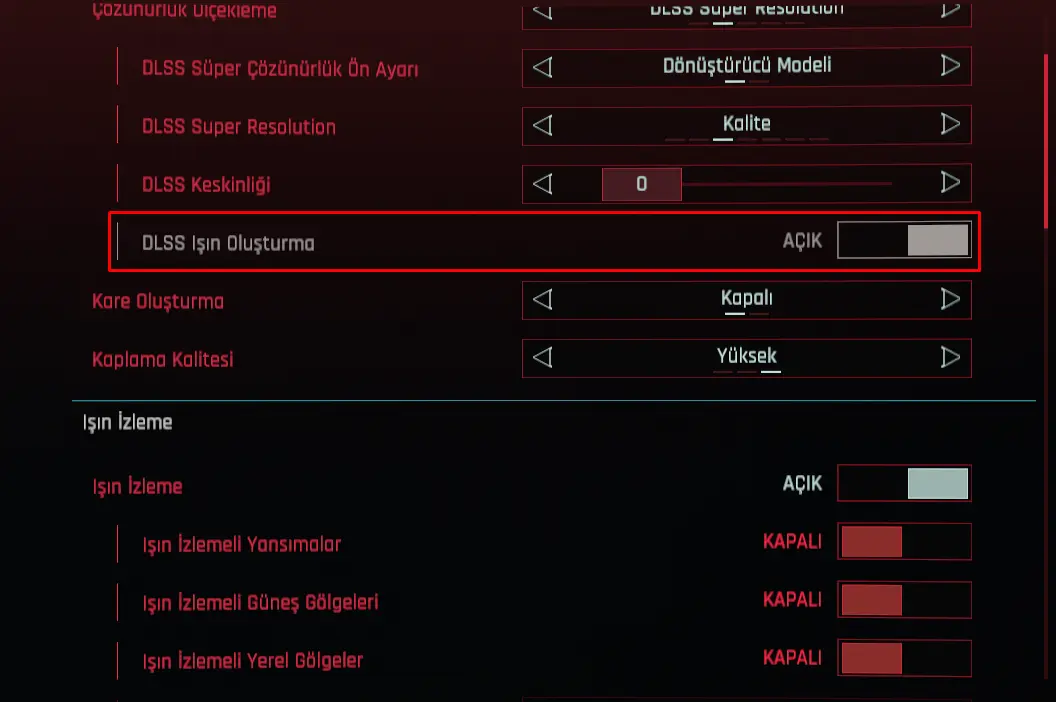

Oyuna girdiğinizde DLSS Işın Oluşturma ayarı gri renkli olacak ancak yine de aktif halde.
Dediğim gibi, DLSS Super Resolution değiştirirseniz, DLSS Işın Oluşturma kendiliğinden kapanacaktır. Sıfırlama yapsanız dahi düzelmiyor, aklınızda bulunsun.
Eğer ayarı beğenmediyseniz, DLSS_D değerini true yerine false yaparak eski haline getirebilir veya yukarıda gösterdiğim gibi DLSS Super Resolution ayarını değiştirerek ayarı kapatabilirsiniz.
