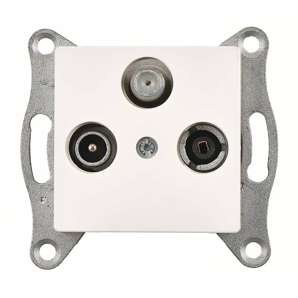

Duvardaki priz bunun gibi:
Üstteki uydu, soldaki kablo TV, sağdaki ise radyodur. Bozulan TV ile direkt uyduya bağlantı yapmıştık.
Eğer şu kablodan alsam, prizdeki sol girişe ve TV'ye taksam gene ücretsiz TV izlenir mi?

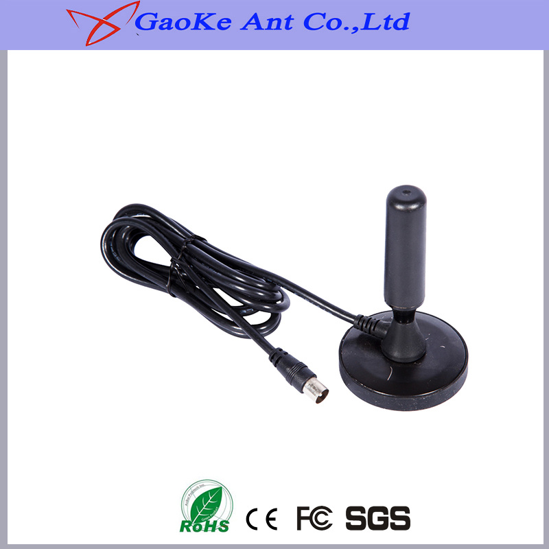

Peki DVB-T'den nasıl faydalanabiliriz? Dediğim gibi, TV'de sadece dişi 75 ohm anten girişi var (uydu girişi değil). Türkiye'de DVB-T yayın var mı? Varsa kaç kanal var?
Hiç prizle alakası olmayan bir anten mi almam lazım şöyle?
Bulamadım bunlardan.
Yoksa şundan alıp eskisi gibi uydu TV mi kullansınlar?
DVB-T yayın var ama bulunduğunuz şehire göre değişkenlik gösterir. Belli başlı kanallar yeter derseniz bilemem ama şu an için kanal sayısı çok yetersiz. TurkeyForum sitesinden karasal yayınlarla ilgili detaylı bilgiler alabilirsiniz.
DVB-C üzerinden sadece KabloTV ile faydalanabilirsiniz ama o da maalesef ücretli. Tek çıkış yolunuz DVB-S destekli harici bir uydu alıcısı almanız. Televizyon FHD mi 4K mı?
DVB-T çok daha az kanal varmış ve antenini de bulamadım.
