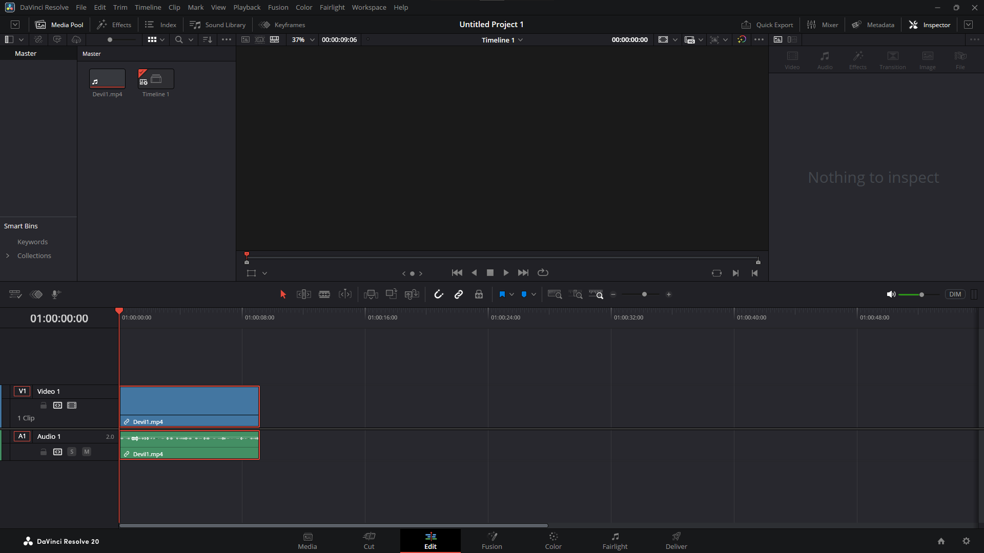

DaVinci Resolve'da video düzenlenirken siyah ekran oluyor
18899
Çalışkan
11 Mart 2025
53
13

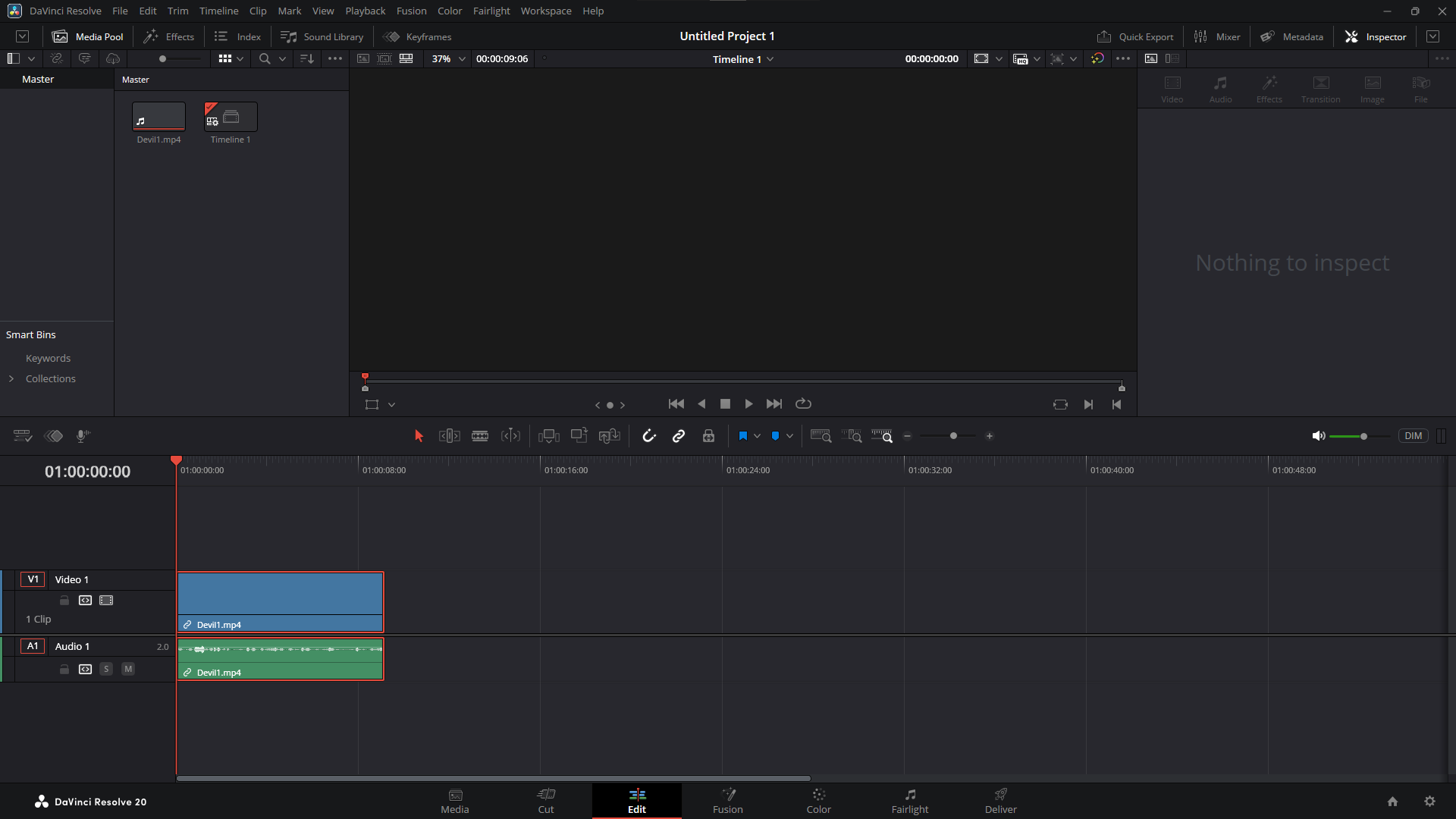

Videoyu atıyorum video oynatma yeri bu şekilde siyah. İnternette birkaç tane handbrake ile ilgili şeyleri denedim ama yine aynı.
Eki Görüntüle 172883
