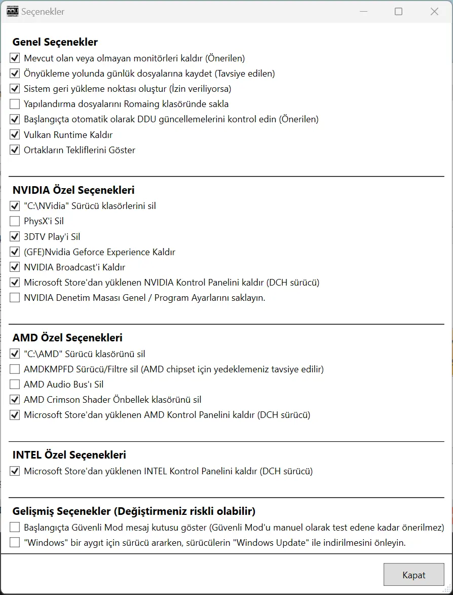

DDU kullanırken yapılması gereken ayarlar nedir?
Burada ne yapmam gerekli?

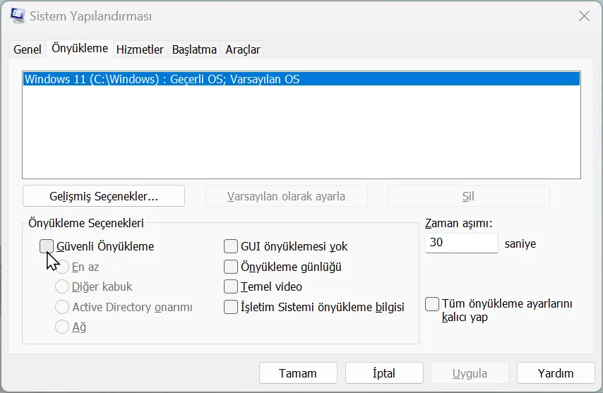

Bir de ben güvenli moda aşağıdaki gibi başlatıyorum.
Windows Update ile indirmeyi de engelleyebilirsiniz. Güvenli Mod'a ise dediğiniz yerden geçebilirsiniz.
