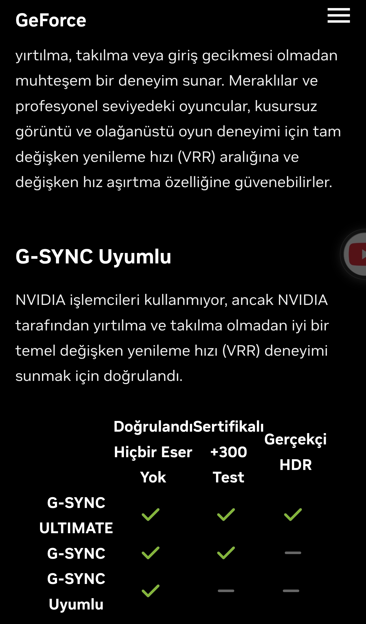

Adaptive Sync'ten dolayı bir NVIDIA kartla G-Sync aktif görüyorsunuz. O bakımdan var evet. Direkt NVIDIA standartlarında donanımsal destek yok. Pek bir farkları da yok gerçi.
AW2725D modelinde G-SYNC çipi yok ki? G-SYNC compatible demek çip olduğu anlamına gelmiyor. G-SYNC compatible demek G-SYNC testinden geçtiği ama çip olmadığı anlamına geliyor. Df modeli ise test yapılmadığı için G-SYNC var diye belirtilmemiş. Yani temelde aynılar. Yani D modelinde donanımsal destek yok.
Donanımsal destek olanlar Gsync ve gsync ultimate olanlar. D ve DF modeli bu konuda aynı.

Eki Görüntüle 188715

Modüllü bir model denemeden yorum yapmak doğru olmaz fakat profesyonel incelemecinin dediğine göre modül bulundurmayan modeller, modül bulunduran modellerden daha iyi G-Sync performansına sahip olabilir; fakat çoğu zaman modül bulunduranlar daha iyidir. Yani bit derinliğindeki gradyan performansı gibi. 8 bit + frc ile 10 bit olan bir monitör gerçek 10 bit monitörden daha iyi gradyan performansına sahip olabilir. Önemli olan monitörün performansı. Ama G-Sync modüllü veya modülsüz her türlü görevini yerine getirebilir. Aldığınız monitör önemli.
Sizin sorduğunuz sorununun cevabı ise hayır hiç eksiklik hissetmedim. NVIDIA Denetim Masası'ndan G-Sync açıp kullanıyorum. G-Sync compatible monitör de kullandım, hiçbir fark göremedim. Aksine OLED olduğu için çok daha akışkan bir deneyim elde ettim. Yırtılma durumu olmadı ama oledlerin neredeyse kronik problemi olan VRR titremesiyle nadiren karşılaştığım oluyor.

Özetlemek gerekirse G-SYNC bir pazarlama stratejisi. Günümüz FreeSync monitörleri G-SYNC uyumlu, G-SYNC monitörleri de FreeSync uyumlu. Bu da olmazsa Adaptive Sync oluyor. Eğer monitör özelinde bir sorun yoksa hepsi aynı işlevi görüyor. Normal bir kullanıcı için bir kriter değil diyor.
