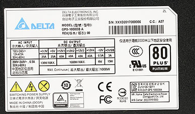

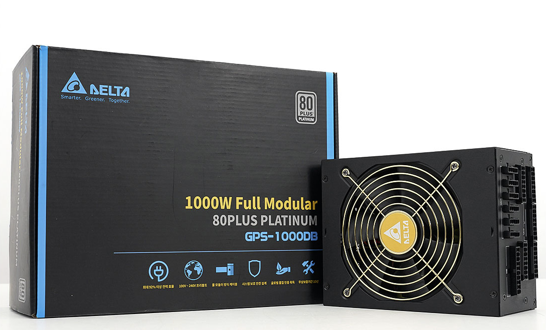

Model: GPS-1000B A C.C: A27
Gördüğünüz üzere bu güç kaynağı multi-rail (çok kanallı) tasarım kullanıyor. Her bir +12V hattı 45A, yani yaklaşık 540W güç sağlayabiliyor. Bu nedenle, eğer beslemek istediğiniz ekran kartı bu değeri tek başına aşacak kadar güç tüketiyorsa, yükü iki farklı kanala paylaştırarak beslemeniz çok daha güvenli ve stabil olacaktır.
DİKKAT! İncelediğim ürünün model kodu A27’dir. Şu anda Türkiye’de satışta olan versiyonların ise genellikle A22 model koduna sahip olduğunu belirtmem gerekiyor. Dolayısıyla sizin elinizdeki ürün ile benim incelediğim model arasında ufak tasarım veya bileşen farklılıkları bulunabilir. İncelemeyi okurken lütfen bu detayı göz önünde bulundurun.

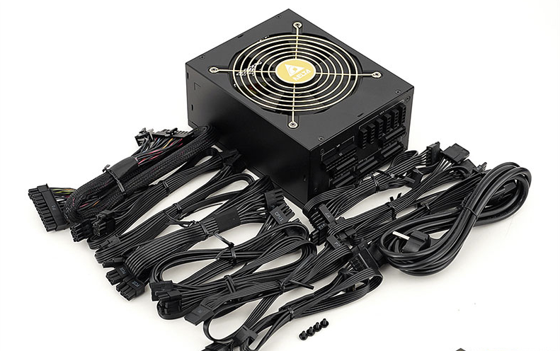

-Kablo Yapısı-
Gördüğünüz üzere, GPS-650JB modeline kıyasla bu güç kaynağında kabloların büyük çoğunluğu siyah kaplama ile geliyor. Bu da özellikle kasa içi görünümde estetik açıdan oldukça şık bir avantaj sağlıyor ve ürünü görsel olarak bir adım öne çıkarıyor.
Ancak aynı şeyi 24 pin anakart kablosu için söylemek mümkün değil. Çünkü bu kablo siyah sleeving kaplamaya sahip değil ve haliyle diğer kabloların yanında biraz eski ve demode bir görüntü oluşturuyor. Eğer bu detay da siyah kaplama ile güncellenmiş olsaydı, görsel bütünlük çok daha iyi bir seviyeye taşınabilirdi.

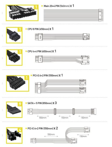

-Kablolar-
1 × Main 20+4 Pin (560 mm)
1 × CPU 8 Pin (650 mm)
1 × CPU 4+4 Pin (650 mm)
1 × PCI-E 6+2 Pin (550 mm)
3 × SATA + 5 Pin (850 mm)
2 × PCI-E 6+2 Pin (550 mm + 150 mm)
Tek kablodan üç adet PCI-e çıkışı verilmiş. Bu, çoğu ekran kartı için fazlasıyla yeterli oluyor. Ama bu güç kaynağının eksilerinden biri, PCI-e 5.0 (12VHPWR) desteğinin olmaması. Yani 12VHPWR girişli bir ekran kartı takmak isterseniz, mecburen dönüştürücü kullanmanız gerekiyor. Her kablo 18 AWG kalınlığında.

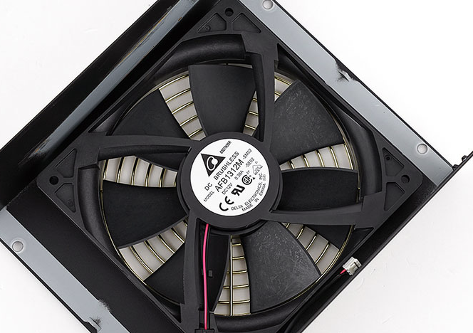

Modeli: Delta AFB1312M
Bu güç kaynağında 2-Ball Bearing fan tasarımı kullanılmış. Rifle Bearing’e göre daha uzun ömürlü, hatta 70.000 ila 200.000 saat arası çalışma süresine çıkabiliyor. Yüksek sıcaklıklarda da gayet dayanıklı. Ama tabii işin bir de eksi tarafı var; Rifle Bearing kadar sessiz değil. Zamanla bilyelerden ufak tefek sesler duyma ihtimaliniz var. Ki Delta'nın da amacı zaten sessizlik değil daha çok dayanıklılık üzerine.

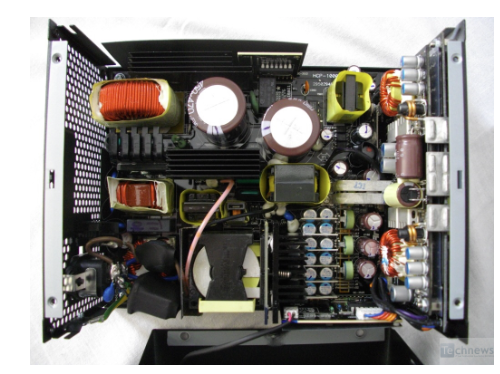

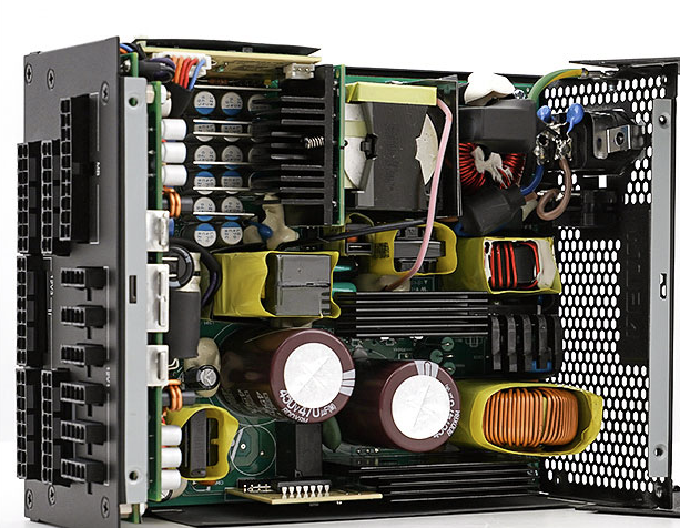

Durun durun, bu tasarım size de bir yerden tanıdık geldi mi? ANTEC’in bir modeli olmasın? Neyse, söyleyeyim:
ANTEC HCP-1000 modeli de aynı platformu, hatta neredeyse aynı bileşenleri kullanıyor bile diyebiliriz.
Soldaki ANTEC sağdaki ise DELTA. Birbirlerinin kopyası desek yeridir. OEM üreticisi tabii ki delta.
Delta'da bazı fotoğraflar olmadığından dolayı bazı bilgileri ANTEC üzerinden anlatacağım. UYARI! Bileşenler farklı olabilir.

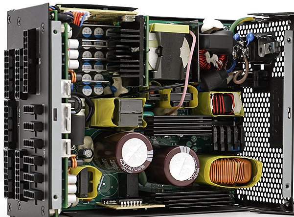

Geldik iç yapıya. Gördüğünüz gibi iç yapı oldukça dolu görünüyor. Her yerde entegreler var. Aslında bunun sebebi, güç kaynağının eski bir platform kullanması. Eski platformlarda bileşenler daha büyük ve yerleşim daha yoğun olduğundan, PSU'nun uzunluğu yaklaşık 190mm’ye çıkıyor. Bu yüzden satın almadan önce kasanızın bu uzunluğu destekleyip desteklemediğini mutlaka kontrol edin.

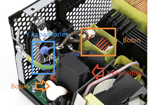

3. Bölüm Primary Side – EMI Filtresi

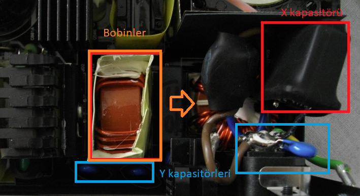

Gördüğünüz gibi EMI filtresinde 1 adet X kapasitörü, 2 adet Y kapasitörü ve boyutları oldukça büyük olan 2 adet common mode choke bobini bulunuyor. PCB üzerinde MOV olduğu belirtilmiş. Ayrıca göründüğü üzere PCB üzerinde 2 adet daha Y kapasitörü bulunuyor. NTC bu bölümde yer almıyor. Sigortanın aşağıda bir yerlerde olması muhtemel. Malesef fotoğraflardan belli olmuyor.
Genel olarak EMI filtresi yeterli seviyede.

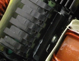

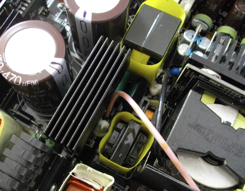

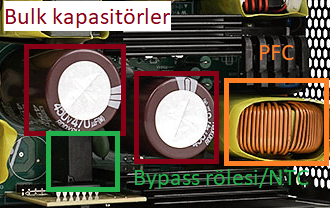

Gördüğünüz gibi APFC (Active Power Factor Correction) bölümünde 2 adet büyük kapasitör yer alıyor. Bu kapasitörler, APFC devresinin şebekeden aldığı doğru akımı (DC) depolayarak ve filtreleyerek, yüksek güçlü yükler altında bile kararlı bir çıkış sağlamak için kullanılır. Bu sayede güç faktörü düzeltilir ve şebekeden daha verimli enerji çekilir.
Bu kapasitörlerin hemen altında ise bypass rölesi bulunuyor. Bypass rölesinin görevi, güç kaynağı ilk çalıştığında devrede bulunan NTC termistörü başlangıçta devreye sokarak ani akım (inrush current) darbelerini sınırlamak, birkaç saniye sonra ise NTC’yi devre dışı bırakıp devreyi doğrudan bağlayarak verim kaybını ortadan kaldırmaktır. Yani, hem devreyi korur hem de uzun süreli kullanımda gereksiz enerji kaybını önler.
Onların sağ tarafında ise PFC bobini yer alıyor. Bu bobin, APFC devresinin en kritik bileşenlerinden birisi. Şebekeden gelen AC akımın sinüs formuna daha yakın bir şekilde çekilmesini sağlıyor, harmonikleri azaltır ve enerji verimliliğini artırıyor. Ayrıca, yüksek güçlü yüklerde dahi giriş akımının dengeli olmasına yardımcı olur. Özellikle elinizde PFC bulunmayan bir güç kaynağı varsa, bağlı olduğu şebekeyi etkileyecektir.

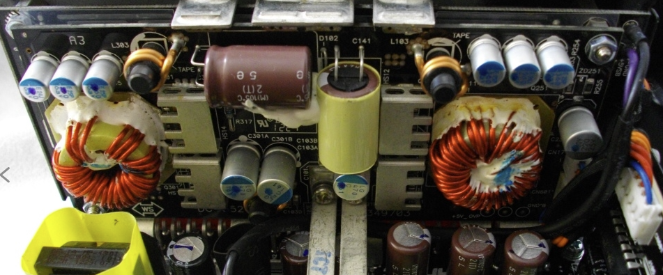

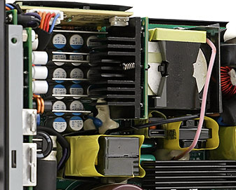

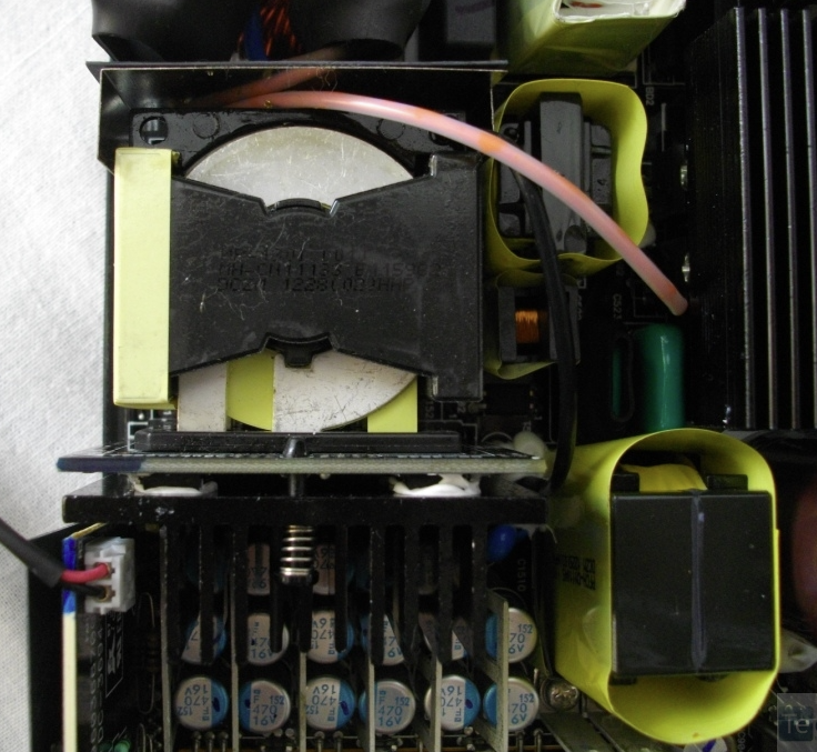

Ayrıca ikincil filtreleme bölgesindeki +12V transistörler, transformatöre yakın konumlandırılmış. Bu yerleşim, güç kayıplarını ve EMI gürültüsünü daha da azaltır.

Birincil kapasitörler, 2 adet Nippon Chemi-Con 470 µF, 450 V, 105 derece değerinde. Toplam kapasiteleri 940 µF ediyor. Nippon Chemi-Con, piyasadaki en kaliteli kapasitör üreticilerinden biri olarak biliniyor. Bu nedenle güç kaynağında oldukça kaliteli bulk kapasitörler kullanıldığını söyleyebiliriz. Bu kalite bu fiyatta bulunmaz nimet.

İkincil taraf, standart bileşenlerden oluşuyor.

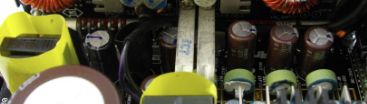

Aşağıda görülen mavi kapasitörler, Nichicon üretimi polimer kapasitörlerdir. Nichicon, yüksek kalite standartlarıyla tanınan köklü bir Japon markası. Oldukça kaliteli bileşenler seçili. Onların altında ise:
Yeniden Nippon Chemi-Con markasını görüyoruz. Soldakiler yüksek ihtimalle Rubycon ZLH serisine ait ripple filtreleme kapasitörleri. Burada da yine çok kaliteli bileşenler seçili. Tüm güç kaynağından Japon kapasitörler seçilmiş. Bu fiyatta bulmanız neredeyse imkansız.

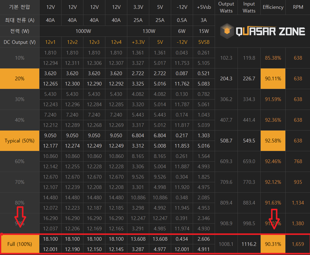

- Regülasyon-
12V kanalları: 12.001, 12.190, 12.150, 12.145 +%0.01 / +%1.58 / +%1.25 / +%1.21
5V kanalı: 4.977 −%0.46,
3.3V kanalı: 3.287 −%0.39
Gördüğünüz gibi güç kaynağı, regülasyonda son derece başarılı bir model. Neredeyse mükemmel denebilir bu bütçeye göre.

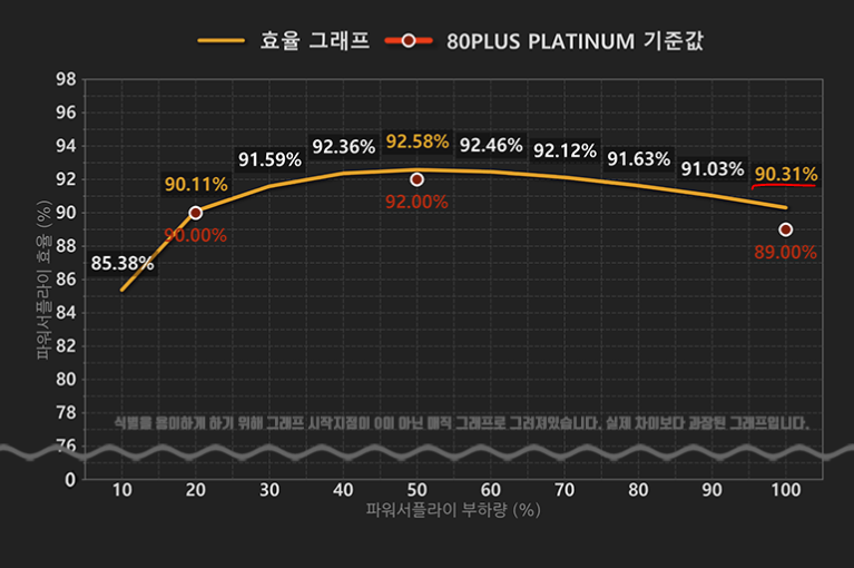

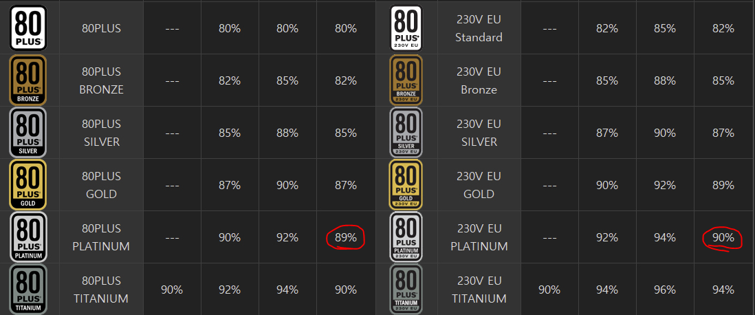

Görebildiğiniz gibi güç kaynağı %100 yük altındayken %90.31'lik bir verimlilik göstermiş. Yukarıdaki tablodan da anlayabileceğiniz üzere güç kaynağı gerçekten platinum sertifikasına sahip.

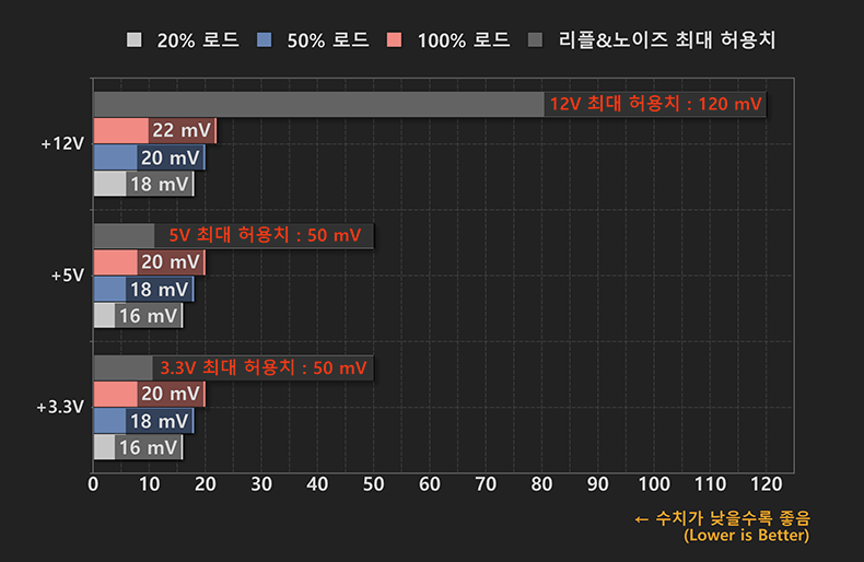

-Ripple Değerleri-
12v kanalı: 22mV
5v kanalı: 20mV
3.3v kanalı: 20mV
Ripple değerleri muazzam ötesi. Bu fiyatta bulmanız imkansıza yakın. Enermax D.F.X 1200W ve Raijintek Cratos 1000W modelleri bile bu ripple değerlerine yaklaşamıyor. Özellikle 12V kanalı oldukça başarılı.

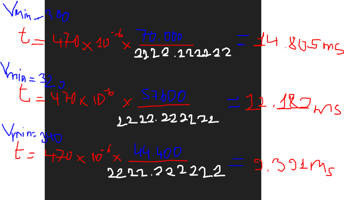

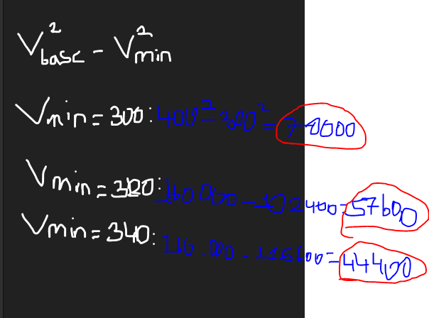

Malesef Hold-Up ve Power_OK süresi hakkında elimde bilgi bulunmuyor. Fakat formül ile hesaplama yaptığımızda ise sonuç şu şekilde çıkıyor:
Ana hesaplama formülümüz bu olacak.
Fakat ondan önce P veriyolunu hesaplayalım. Bu değer PFC hattındaki voltajı söylüyor. Genelde 400V olur.
Gerçek hayatta tabii ki %100 verim diye bir şey olmayacağından verimi 0.90 alacağım.
Bu şekilde minimum voltaj ile maksimum voltaj arasındaki farkı bulmuş olduk. Vmin değerlerini farklı alma sebebimiz, UVLO korumasının ne kadara ayarlı olduğunu bilmememiz. Bundan dolayı farklı voltaj sınırlarını denemek lazım.
Vmin=300V Hold_Up = 14.805ms
Vmin=320V Hold_Up = 12.182ms
Vmin=340V Hold_Up = 9.391ms
Tabii ki 2 tane kondansatör olduğundan dolayı bu değerleri 2 ile çarpmamız gerekiyor.
Vmin=300V Hold_UP = 29.610 ms
Vmin=320V Hold_UP = 24.365 ms
Vmin=340V Hold_UP = 18.781 ms
Gördüğünüz gibi değerler ATX standartlarının üzerinde. Fakat tabii ki bu demek değil ki Hold_Up süresi tamamen doğru. Çünkü formüller ile gerçek hayat arasında dağlar kadar fark oluşabilir. Bundan dolayı pek de ciddiye alınmaması gerek. Ayrıca Power_OK sinyali yanlış ayarlıysa Hold_Up süresi güzel bile olsa işler doğru gitmez.

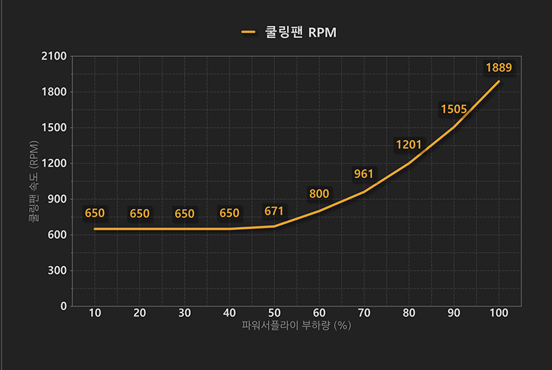

-Fan Hızları ve Ses Testleri-
Gördüğünüz gibi fan yaklaşık 2000 RPM'e kadar çıkabiliyor. Ayrıca %100 hızda, 50 dB'ye kadar çıktığı belirtilmiş. Yani sese karşı titiz bir insansanız delta sizin için uygun değil.
