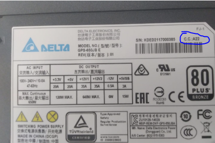

Hocam peki bu PSU mu yoksa Enermax Evolution DFX 1200 watt mı? Bir de Delta'nın A22 mi A27 mi olduğunu nasıl anlarız alırken?
Tam da buna bakıyordum hızır gibi yetiştiniz.
Fiyatına göre Delta tabii ki. Enermax'tan çoğu yönde iyi denebilir. Sadece fan sesi ve uzunluğu fazla. Bunun dışında mükemmel. QP Bilişim'e sorduğumda GPS650W modelinin A22 modelli olduklarını demişlerdi. Bu modelde de aynıdır diye düşünüyorum. Etiketin sağ üst kısmında yazıyor. Ufak tefek değişiklik yapılmıştır. Kalite benzer seviyededir.
Eki Görüntüle 173899
