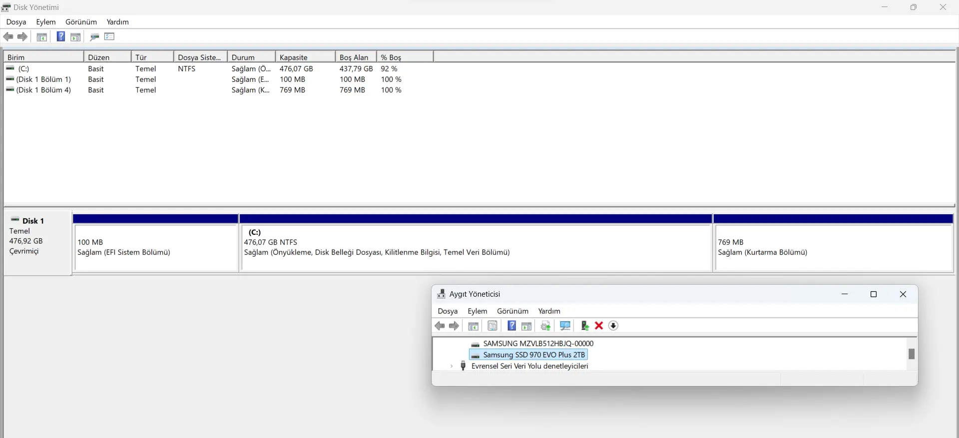

Merhaba, yeni format attım. 2 tane Samsung SSD kullanmaktayım. Windows'u yüklediğim 500GB olan SSD görünüyor, diğer 2TB Samsung 970 EVO Plus da aygıt yöneticisinde görünüyor ancak disk yönetiminde yok. Sorunu nasıl çözebilirim?
Ayarlardan depolama havuzuna bakabilir misiniz? Ayrıca Chipset, Rapid Storage gibi sürücülerin de güncel olup olmadığına bakın.
Hocalarım olayı düzelttim. Sorun Windows 11'de disk yöneticisi yerine yanlışlıkla havuz oluşturmaya girmiştim, formattan hemen sonra ve onu unutmuşum. Havuz olarak oluştuğu için disk olarak görmedi herhalde. Bende havuzu kaldırmayı denedim başarısız oldum sonra bir şekilde çözdüm ve kaldırdım. Şu an düzeldi ve bir problem yok. Teşekkürler.
