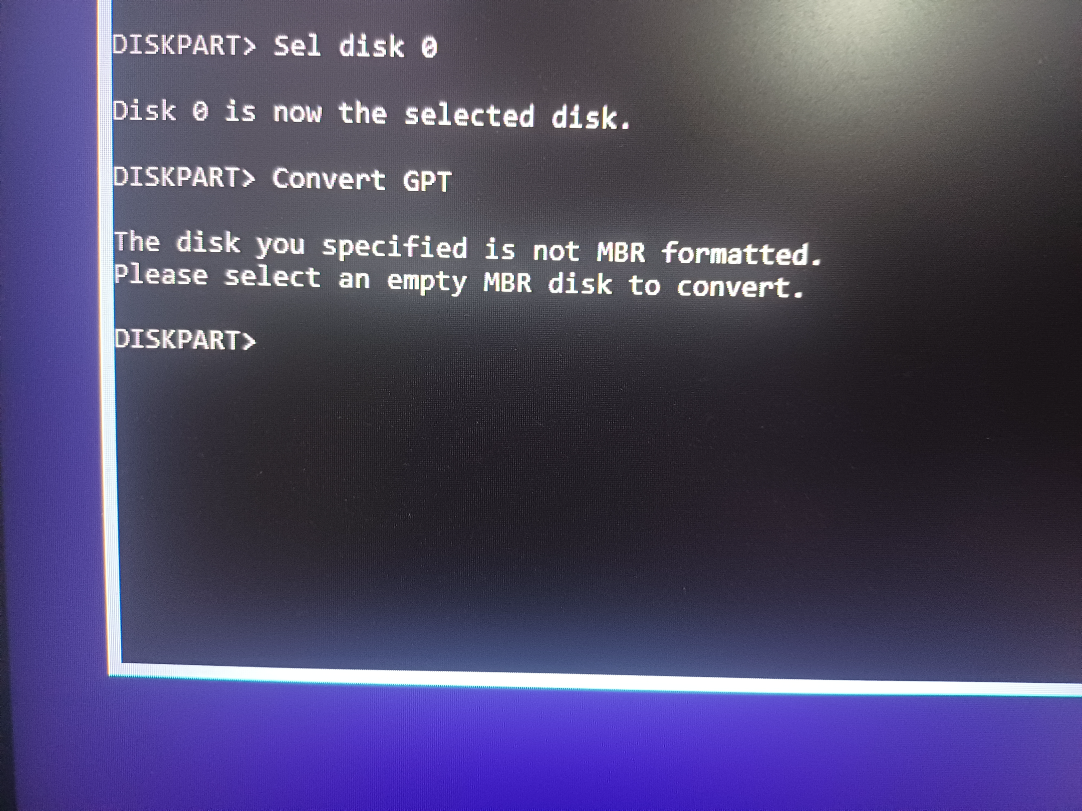

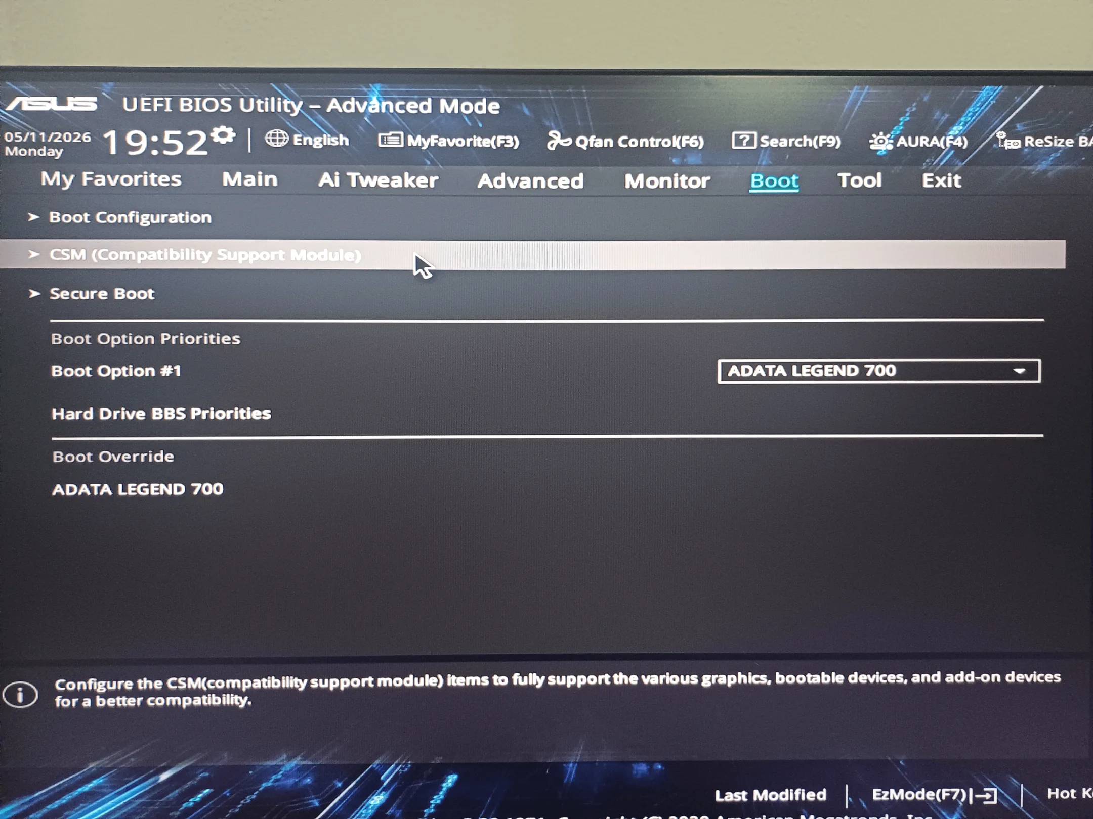

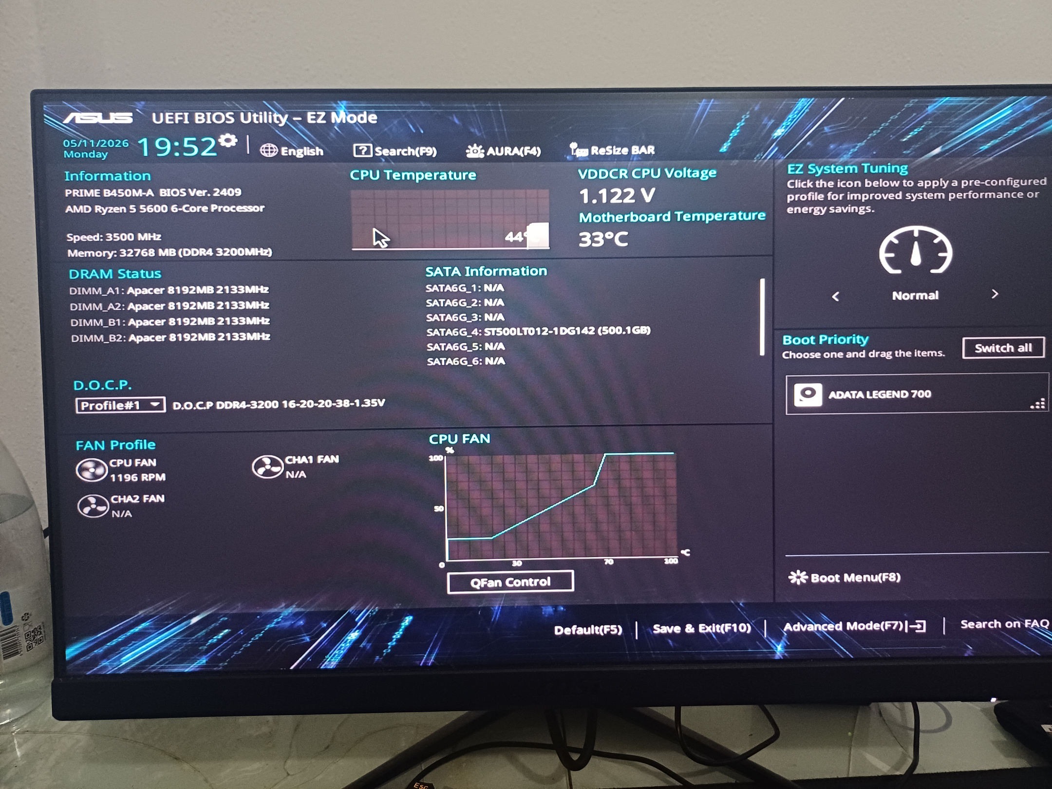

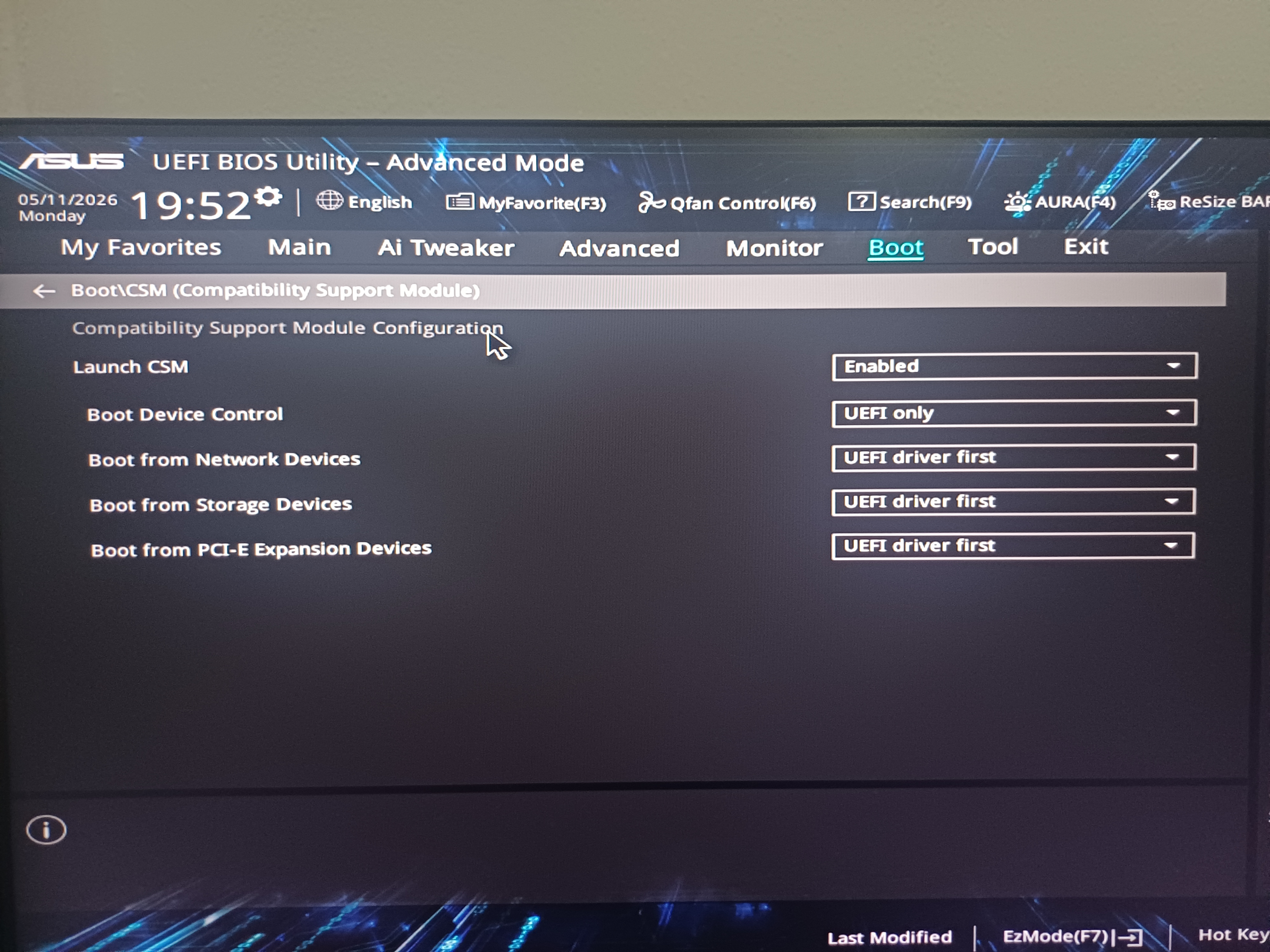

CSM açtığım zaman gözüküyor fakat yeniden başlatınca açılmıyor bilgisayar. Kapatınca da diski görmüyor. Nasıl düzeltebilirim? İki tane disk takılı sistemde. Fotoğraftaki gibi yaptım, yeniden başlattım görmüyor yine diski. M.2 kullanıyorum. Formatta gözüküyor BIOS'ta gözükmüyor.
Kim cevapladı?Diske MBR kurulum mu yapıldı? UEFI kurulum yapıp deneme şansın var mı?

EFI bozulmuş veya disk boot sıralaması değişmiş olabilir. Önce istersen bir BIOS'u sıfırla. SATA SSD'yi çıkartıp sadece NVMe ile boot et.

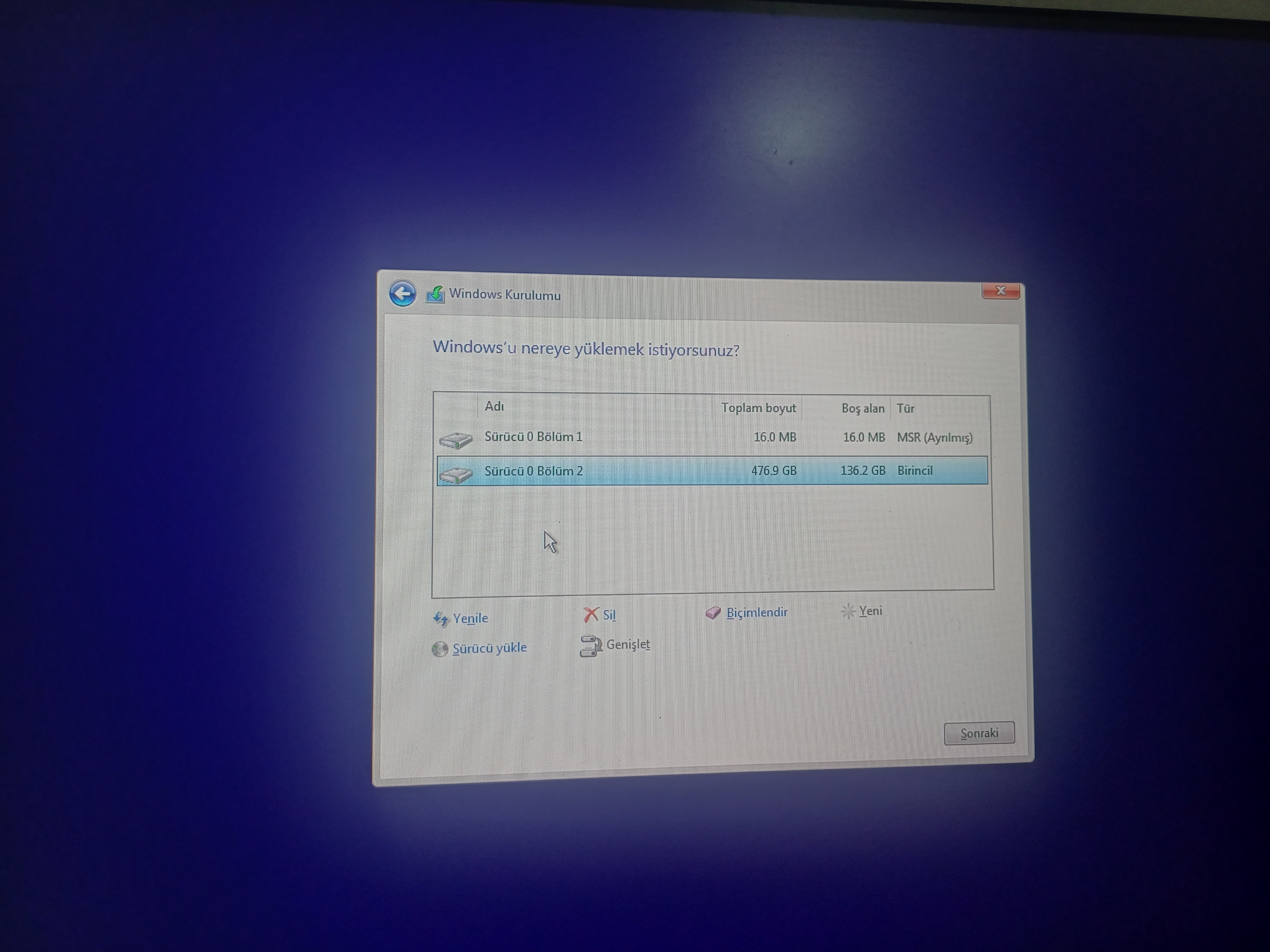

Tekrar kuracağım Windows teşekkür ederim.
Windows kurmadan önce dediğimi bir deneyin isterseniz hocam.
Daha sonra kurabilirsiniz. EFI onarılabiliyor bu arada, eğer formatla uğraşmak istemezseniz o şekilde de yapılabilir.
