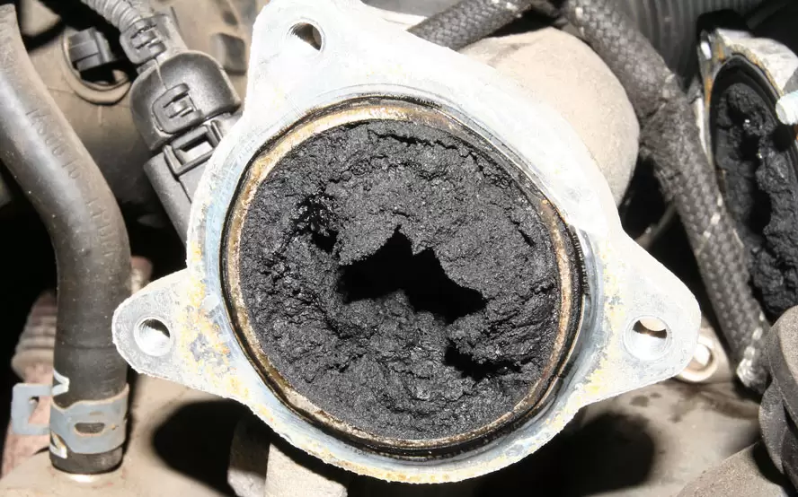

Modern dizellerde bulunan EGR sistemi egzoz gazının bir kısmını tekrar motora gönderiyor. Ama bu sistemin kötü tarafı, zamanla içeride kurum biriktirmesi.
Özellikle düşük sıcaklıkta çalışan araçlarda EGR içi resmen katran gibi olabiliyor.
Şu görüntü dizel araçlarda oluşan tipik EGR kurumuna örnek:
