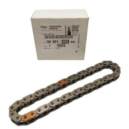

Tespit Süreçleri

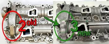

Bu zinciri yetkili servisin yapay zeka desteği ile sesini dinleyerek tespit ettiğini söylediler. Sorunlu olan kısım ile revize edilmiş kısım farklı zaten, oradan da belli oluyor. Ve model yılı da bunda etken, özellikle 2020-2023 yıllarında üretilenlerde sıkıntı var deniliyor. Yine de yetkili servise gitmenizi öneririm. Ayrıca ses de yapabiliyor bu 7 mm zincir, kendiniz de anlıyorsunuz ufak da olsa. Uzama da yapıyor maalesef biraz zincir. Her PSA araçta 7 mm zincir yok bu arada, kontrol bu yüzden önemli.

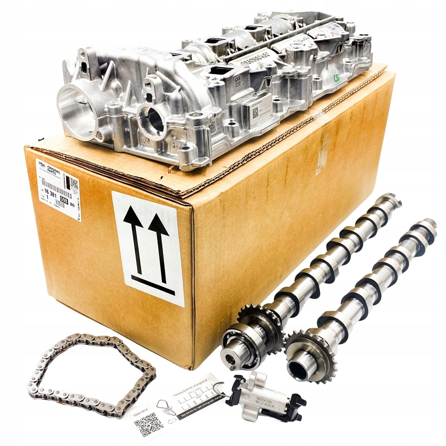

Yapılan İşlemler
Zincir ve üst kapak değişimi gerçekleşiyor, güncel olanlar monte edilip uygun yağ koyuluyor aracınıza. Kam mili değişiyor. 8 mm'ye uygun parçalar ile değişimler gerçekleşiyor. Ama burada dikkat edilmesi gereken nokta aracınızda ekstra bir yazılım, oynanma olmaması ve araca dışarıdan özelleştirme yapılmaması. Eğer siz dışarıdan ekstrem bir müdahalede bulunursanız, geri çağırma kampanyası dışında kalırsınız. Bunu da ekstra belirtiyorlar. O yüzden orijinal ve stok aracını kullananlar için herhangi bir sorun teşkil etmeyecektir. Yetkili servis aracınıza bu işlemler için güncelleme yapıyor aynı zamanda, sadece parça değişmiyor. Örnek bir set paylaşacağım, incelersiniz.
