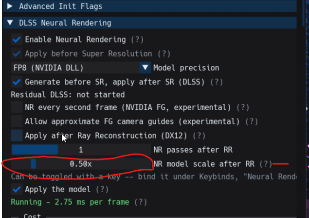

Şöyle bir ayar var ve bu ayar şu manaya geliyor: Mesela Path Tracing açtın, internal DLSS resolution 2K DLSS-Q'da 960p.
RR gidip 960p üstünden Path Tracing hesaplıyor+Denoiser ekliyor, NR'yi de 2K çözünürlükte 0.66/0.67x yapınca RR ile birlikte 960P'ye DLSS 5 basıp en son upscale ediyor.
4K kullanacaklar mesela DLSS performance açtıklarında 1080p olacaktır internal çözünürlük, bu ayar da 0.50X olunca 1080P'ye DLSS 5 basmış oluyor sonra nihai frame 4K'ya upscale ediliyor. DLSS/DLSS-RR ile uyumlu olması görüntü kalitesi açısından daha hayırlı tabii.
Soru işaretine mouse getirildiğinde yazan açıklama biraz kabaca ama o slider'ın olması da büyük hak. Kimisi düşürür bu bana yeter kardeşim der bırakır, kimisine yetmez yükseltir MFG4x-6x ile takılır.
Ben 4K sistemde 5080 ile kullanmak istesem ortalama alacağım FPS kaç olur hocam mesela aşağı yukarı? Tabii oyununa göre değişir bu da mesela ortalama yani DLSS 5 çalıştırmak istedim diyelim ki. Bu DLSS 5'i kullanmaya yetecek bir performans çıkar mı merak ediyorum 4K'da.
Şu anki hali ile MFG X2-3 açarak rahat verir. 4K 0.50X çekersin+DLSS de performance olur, 1080P'den 4K ya upscale olduğunda netlikten yana da problem olmaz. Evvelki halinde olsaydı kart 4K'da cayır cayır yanar, rezil performans ve latency ile de süründürürdü.
